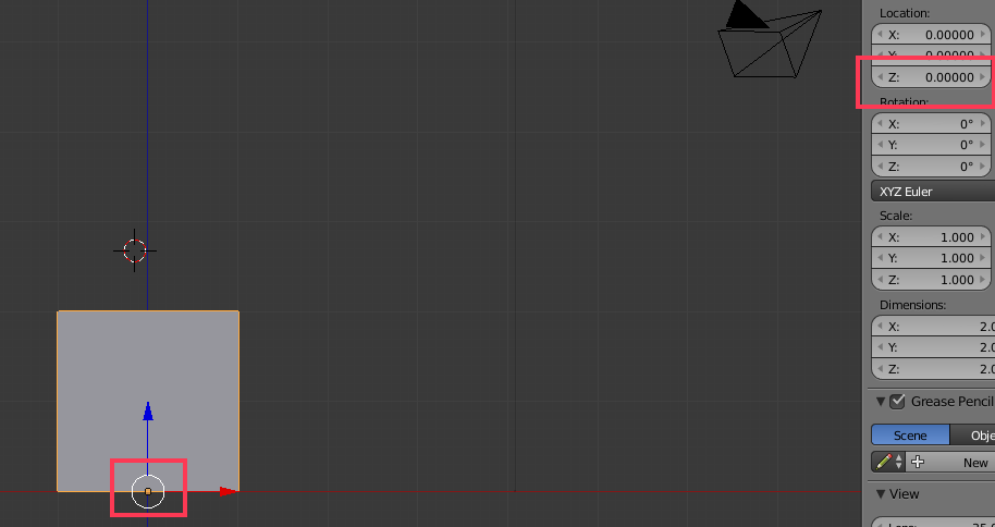

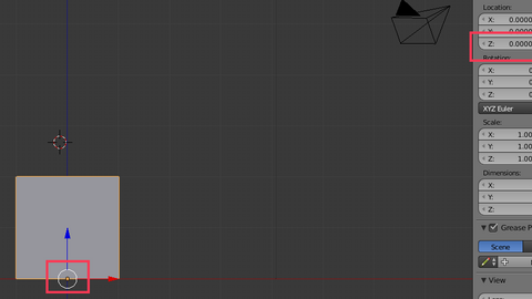

  • Z Null bringt ja nichts, weil das Objekt dann zur Hälfte im Boden steckt.
    Der Nullpunkt bezieht sich beim Objekt immer auf den Pivot-Punkt. Setz den Punkt auf die Nullinie und dann kannst du das Objekt jederzeit auf die Nullinie mit Z = 0 schieben
    Falls Du jetzt nicht weißt, wie man den Origin nach unten bekommt:
    In Edit-Mode Sc Tab des betreffenden Objektes alles auswählen Sc A, dann G+Z und solange schieben bis der kleine orange Punkt an der richtigen Stelle sitzt ( größte Trefferquote ist bei einer der orthogonalen Ansichten Numpad 1 oder 3. Jetzt kann im Objekt-Mode mit der Eingabe von 0 bei Z das Objekt auf den Boden gesetzt werden, vorausgesetzt der Boden befindet sich auch bei Z 0.
    Man kann diese Sache und einiges mehr auch noch mit Hilfe des 3D-Cursors betreiben, aber das ist eine längere Geschichte und evtl. am Anfang etwas verwirrend.

    In Blender werden bereits abgespeicherte Objekte mit dem Befehl Append (File > Append) in das aktuelle Projekt geholt. Du kannst damit durch die gesamte Datei zappen und viele Dinge rüberholen. Im Ordner Objekt findest du Deine hoffentlich ordentlich benannten Objekte. Dabei gehen alle Materielien und Modifier mit.
  • Da weiß ich jetzt nicht was Du meinst. Ein Screenshot wäre gut.
