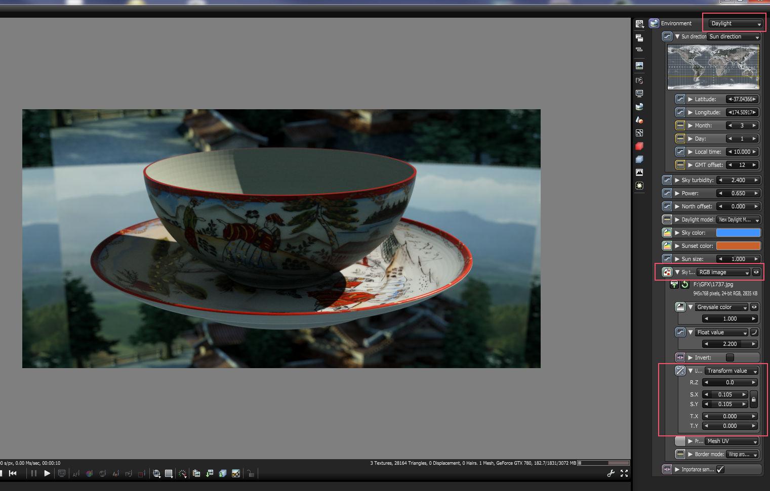

Wie man die Background-Bild Funktion zum Leben erweckt, weiß ich auch nicht - aber alternativ kannst Du folgendes machen:
(siehe Anhang, rote Rahmen - die Tasse ist das Objekt, der Rest das Bild - hab jetzt irgendwas genommen)
1. Environment öffnen
2. Auf Daylight umschalten
3. Bei sky texture RGB Image einstellen und ein Bild zuordnen
Das Bild wird wie zu vermuten erst auf den Kompletten Himmel verteilt.
4. Mit UV coordinate transformation das Bild so hinrückeln und skalieren, daß es passt.
Danke, old_det, so habe ich es unter "Texture environment" zurecht gefummelt. Deine gezeigte Möglichkeit habe ich nun auch probiert und je nach Szene gibt es ein schönes Flair. Danke, für den Tipp.
Ja, seltsam mit dem Background - aber dann geht es ja so und noch besser ![]()

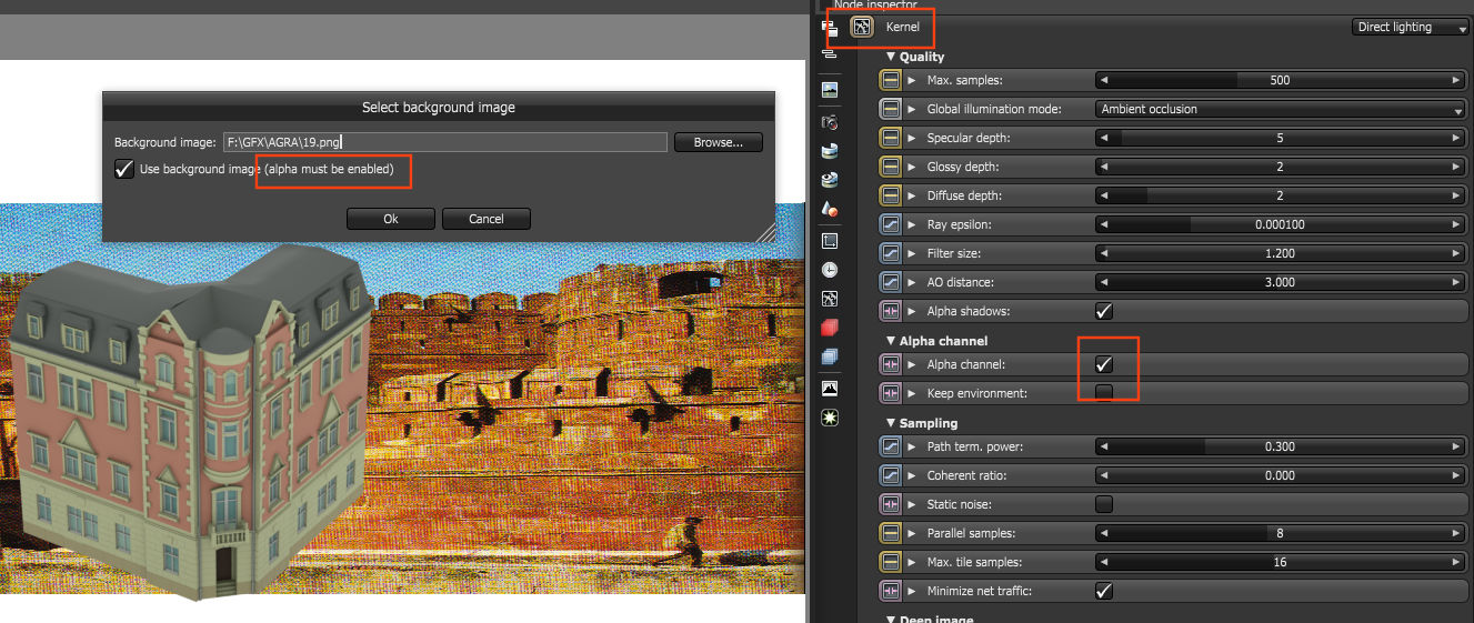

Hab's jetzt gefunden..und im Nachhinein muß ich sagen - zu mir selbst - wer lesen kann ist klar im Vorteil: alpha must be enabled
Also Bild laden über bekanntes Auswahlfeld. Danach in Kernel Alpha Channel anhaken und gut. Jo, manchmal ist man einfach blind....
