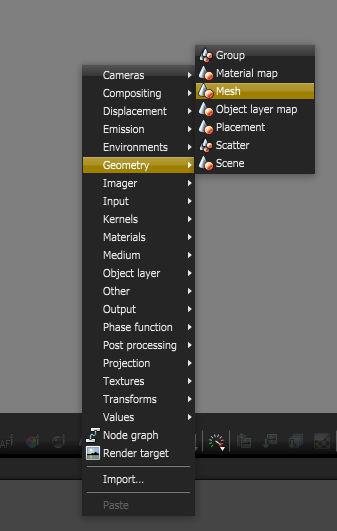

    Da bin ich froh, daß otoy das mit Blender nicht auch so macht - hier wird sehr oft aktualisiert und das Plugin entspricht der Stand-Alone Version.

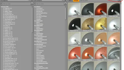

    Ich kenne DAZ nicht, aber kann DAZ nicht auch obj/mtl exportieren? - Dann könntest Du das in die Stand-Alone Version einladen. Die Materialien und Texturen kommen (zumindest bei mir alle mit) An den Texturen muß ich nix machen, die Materialen muß etwas bearbeiten. Ich benutze diesen Weg öfter als das Plugin, weil ich damit keine 2 Versionen für Blender machen muß.
    Im Bild der Weg zum einladen (rechter Mausclick,Geometrie/[lexicon]Mesh[/lexicon])

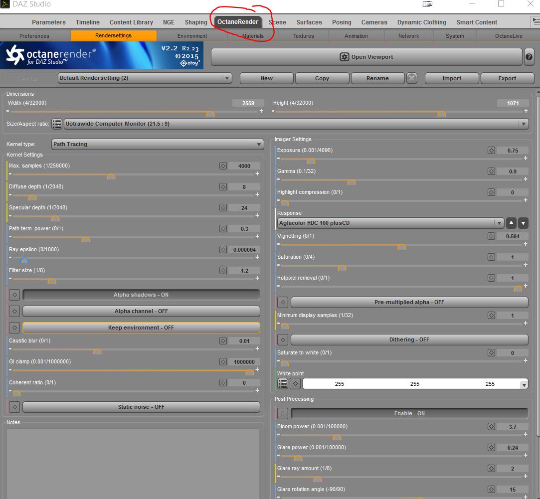

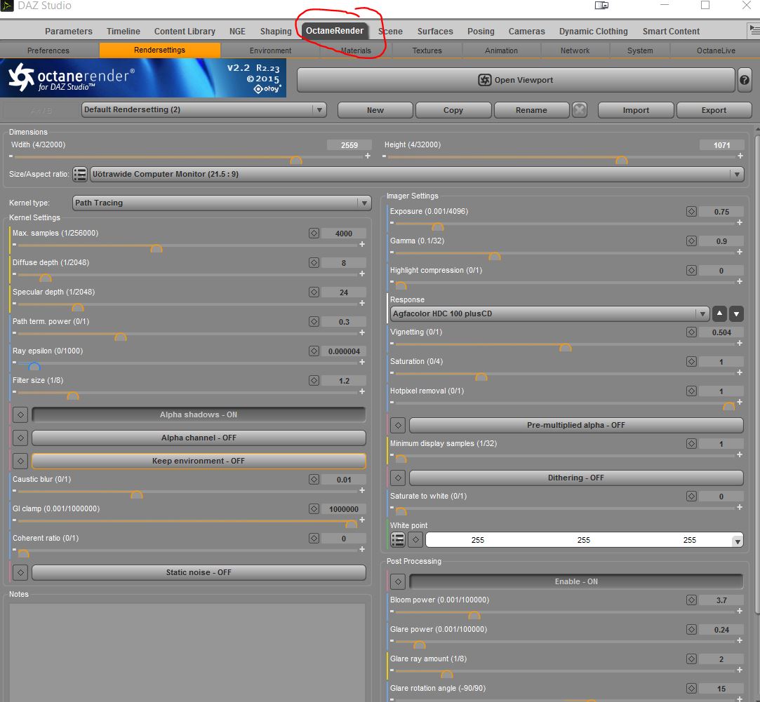

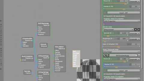

    Also Grundsaetzlich gibt es beim DAZ Plugin zwei neue "Panes" die man benötigt. Da ist alles dirn.
    Einschalten tut man die unter Windows - Panes - Octane Render.

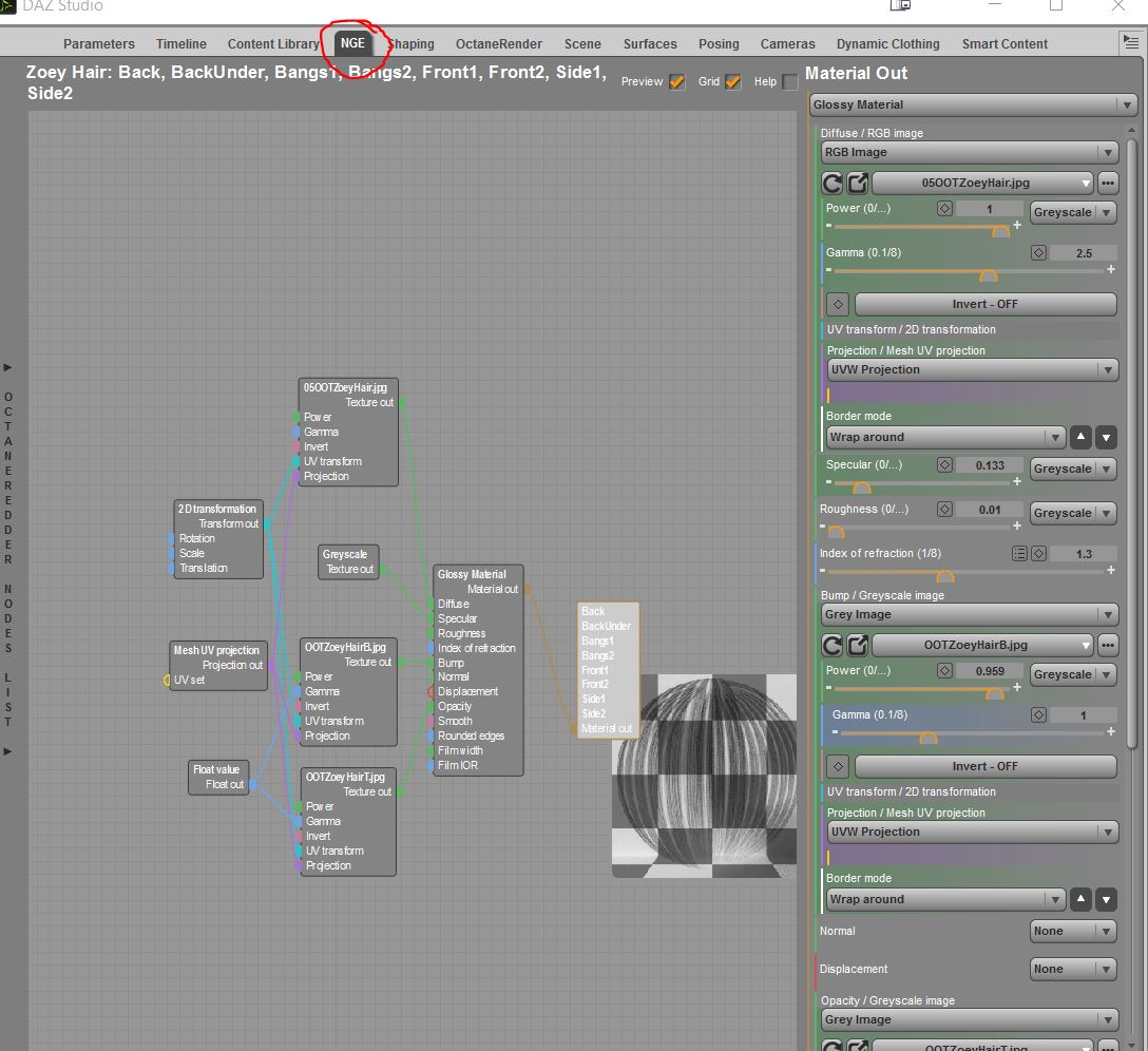

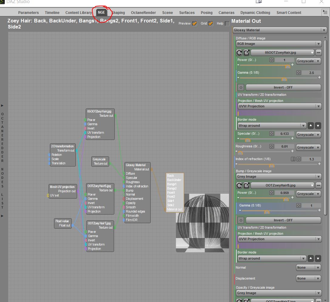

    Damit werden beide meines Wissens eingeblendet in Dein Interface. Das OctaneRender Pane ist das gesamte Plugin. Dort ist eigentlich alles drin was benötigt wird ausser den NodegraphEditor. Der ist in einem Extra Pane mit der Bezeichnung NGE.

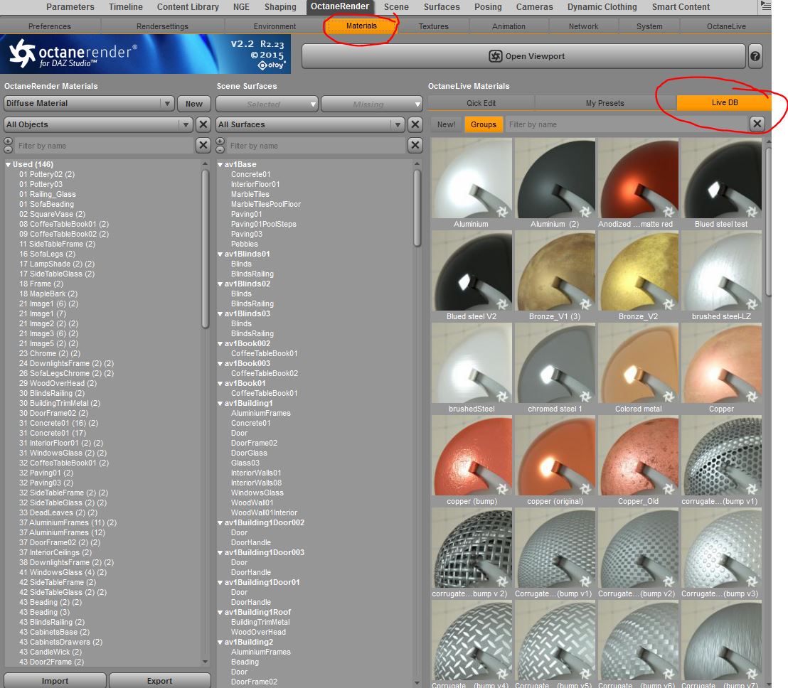

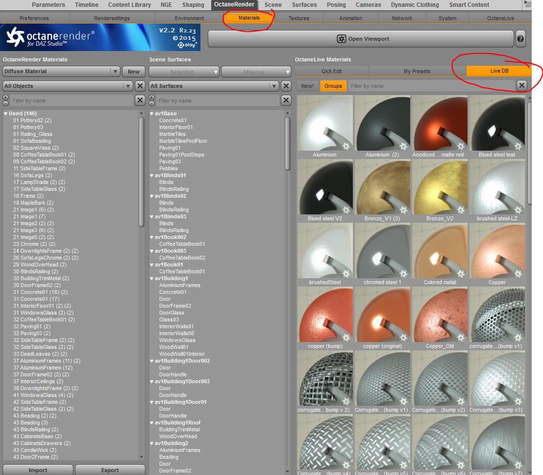

    Das OctaneRender Pane hat selber diverse eigene Panes. Unter dem OCDS Plugin / Material kommst Du auch in die Material Live DB.
    Lass erst mal zum Anfang die Finger vom NGE und nutze die Mats die er aus DAZ importiert. Da muss man evtl. mal nachhelfen :)
    Achso und Open viewport Knopf oben öffnet den Render Viewport natuerlich. Dort kannst du immer den live render sehen und auch pausieren. Ich empfehle auch beim bau einer Szene regelmaessig unter dem Reload Knopf Rebuild scene und Reload force auszuführen. Sonst passiert gern mal ein crash wenn Du Materialen bearbeitet willst.
    Du kannst im Viewport direkt Materialien aus der Mat DB per Drag n Drop in den Viewport auf das Objekt ziehen. Oder im Viewport auch bestimme object auswaehlen und direkt in den NGE laden per rechtsclick.
    Unter Environment stellst Du das Umgebunslicht ein. Default ist ein normaler Sonnentag :) Du kannst wie bei IRay bei uhrzeit/Zeitzone etc. den Sonnestand und damit die Beleuchtung aendern und/oper die Norden ausrichtung wenn Du die "Himmelspehere" drehen möchtest.

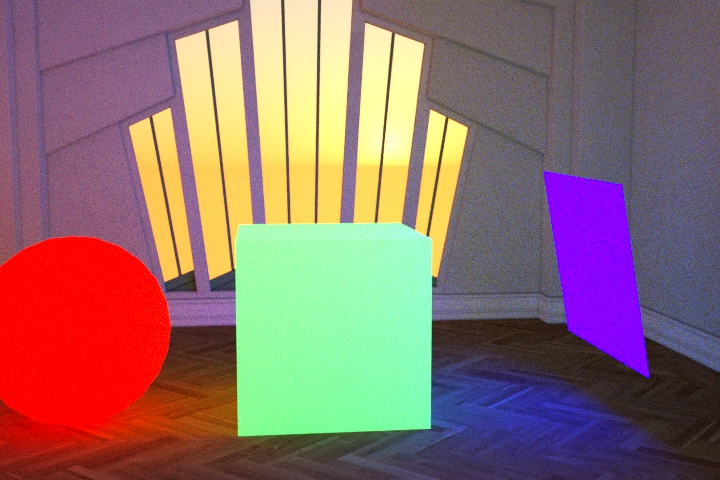

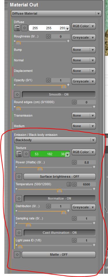

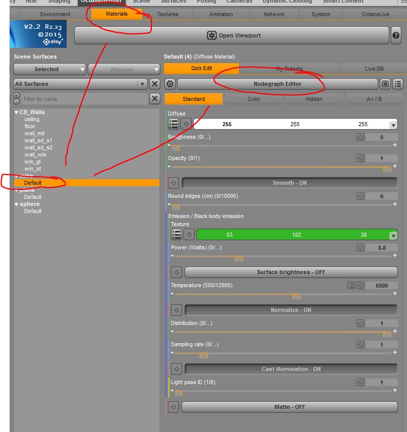

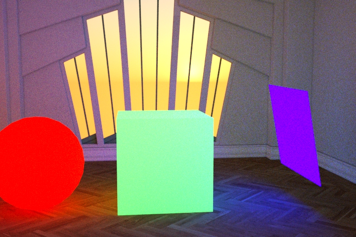

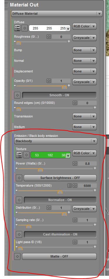

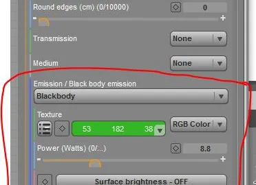

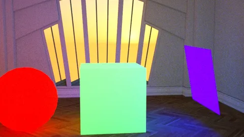

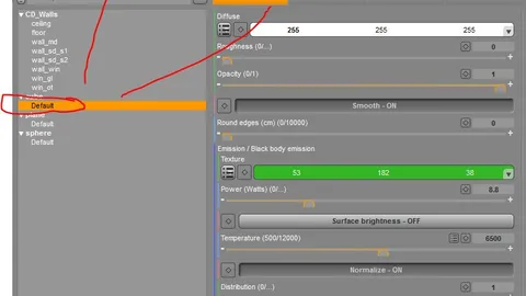

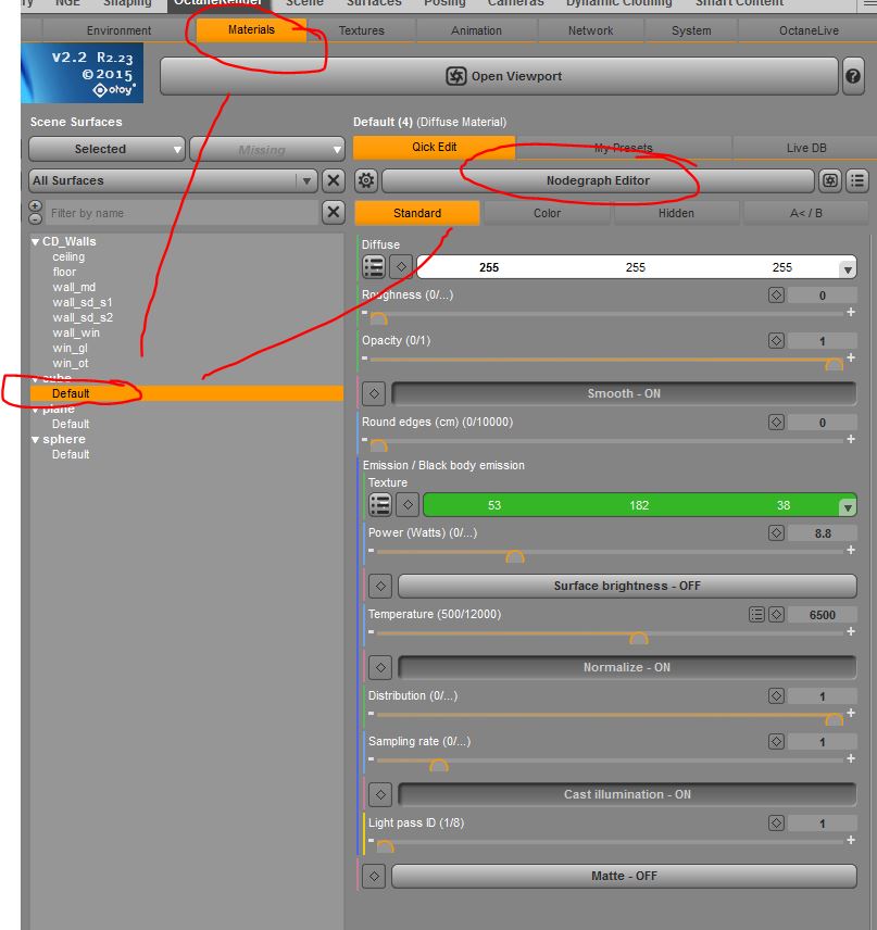

  • ;( Licht ist sehr einfach und intuitiv.
    Du kannst wie bei Iray jeder Material einfach einen Emmisions Licht zuweisen.
    Das machst Du im NGE. Du waehlst also in den Materials das gewünscht Material aus und clickst dann rechts auf NodegraphEditor.
    Dort findest Du weiter unten den Punkt Emission. Achso prüfe oben zuerst den Typ des Materials. Der sollte für sowas auf Diffuse stehen. Glossy Material kann als einziges keine Emmision bekommen. Dazu muss man das erst auf MixMaterial stellen.
    Unter Emission kannst du dann Tpy und Farben, Staerke usw. Einstellen , siehe Anhang. Du kannst auch eine Texture laden als Licht.
    Oder Du gehst auf im Material tab rechtclick drauf und waehlst dann "create as new light source for IES" , Die IES Lichter sehen etwas besser aus. Die Einstellungen sind die selben. Am besten mal den Anhang prüfen und rumprobieren :
