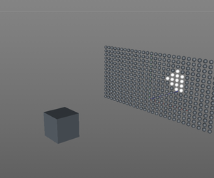

    ich hab mir eine Aufgabe gestellt, aber kriege es nicht so hin: ich möchte eine Ansammlung Kugeln wie ein Schwarm von dem Würfel in das Loch im Netz fliegen lassen, sodass sie da genau reinpassen (wie auf dem Bild).
    Also Kugeln kleben am Würfel und fliegen in das Netz.
    Versuche es mit Simulation, aber hänge fest. Hat jemand einen Rat für mich? Die weißen Kugel sind einzelne Objekte, die anderen Kugeln ein Objekt. Mir geht es darum, mehrere Objekte
    an eine bestimmte Stelle fliegen zu lassen. Klar, man könnte die Kugeln auch einzeln animieren mit Keyframes, aber geht das auch mit Simulation?
    Vielen Danke!
    Uli
  • Könntest an den Würfel ein Attraktor Object, oder Ähnliches hängen und die Kugeln dann vom Würfel "ansaugen" lassen. Dann die ganze Animation rückwärts abspielen und fertig. Bei 13 Kugeln ist der einfachste Weg aber wohl diese von Hand zu animieren ;)
