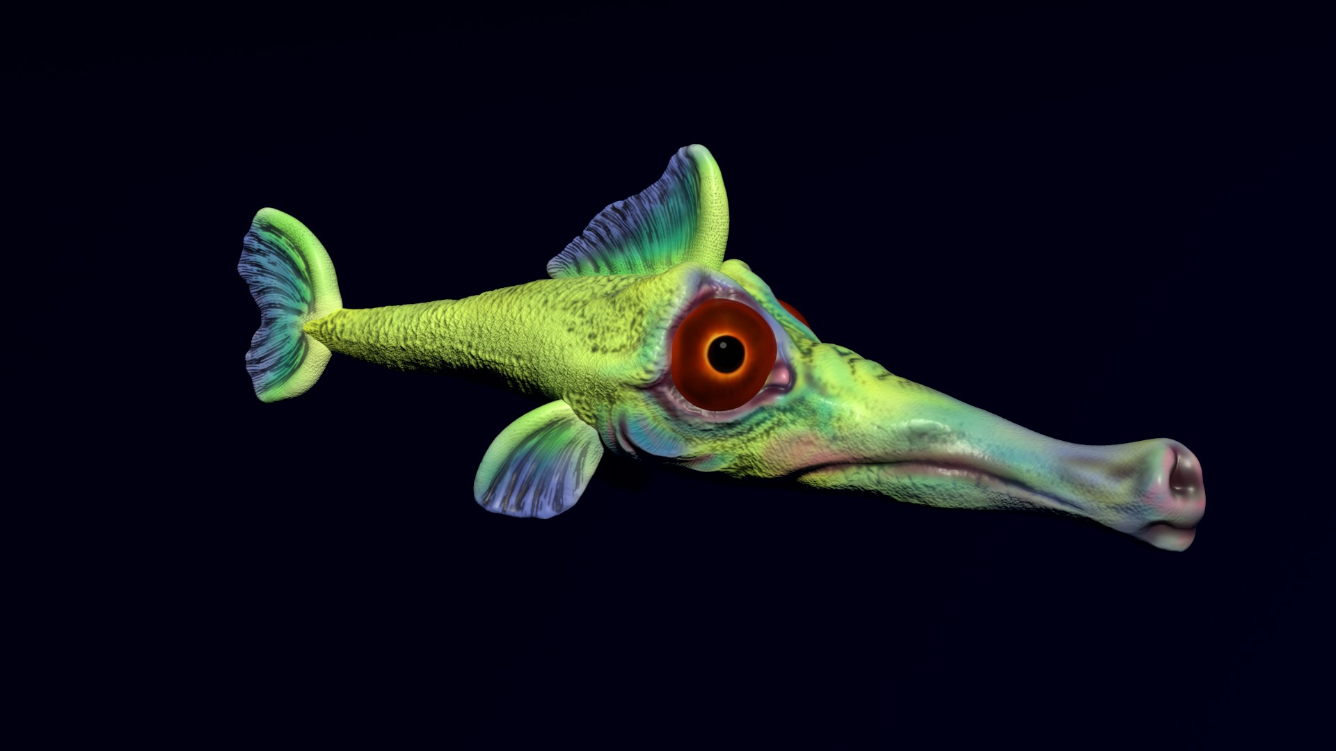

    -gerendert mit Cycles/Blender-
    Also ich hab das Teil mal in die Tiefsee geschickt....ich hoffe er ist jetzt nicht beleidigt :D .
    Meine Gedanken zum Modell: Die Augen extra ist ok, aber die Flossen sollten so am Körper dran sein, wie bei einem richtigen Fisch. Wäre auch für ein späteres Rigging besser.
    Es sollte auch nur je eine Textur für diff, normal und disp geben. Es muss auch nicht TIFF sein, PNGs reichen vollkommen. Macht die Datei etwas schlanker.
    Das Retopo könnte bei Maul und Nasenlöcher (viel tiefer) mehr an die Körperform herangebracht werden. Die Disp-Map kann nicht so stark eingesetzt werden, weil sonst der restliche Körper zu sehr verformt wird.
    Damit ich das Teil in Cycles rendern konnte musste ich folgendes machen:
    Den Körper und Flossen+Augen musste ich erst drehen nach dem Import (Rücken war nach unten) und die Texturen ebenfalls um 180°.
    Die hochwertigen Texturen im Ordner Maps müssen zugewiesen werden, da sich die mtl-Datei auf die beigelegten BMP-Texturen bezieht.
    Dann ist das Fischlein aber voll einsetzbar :) .

    Nun ist es endlich geglückt, mein Ari Moon Tiere Auswilderungsverfahren!
    Jou hat ganz gut geklappt.
    Obwohl der Ärmste in der Tiefsee wohl etwas von seinem Glanz eingebüßt hat.
    Beim Auge hab' ich den Fresnelwert ganz weit zurückgedreht, also kaum Spiegelung, da sich der Augenrand zu arg darin gespiegelt hatte und das sah iwie nicht gut aus. Direkt was zum spiegeln ist ja auch nicht da. Nur die d'blaue Umgebungsfarbe. Da hätte ein HDRI als Environment hergehört.
    Mein Lehrer hat sowieso schon immer gequängelt, dass ich die Material Maps noch extra mitgeschickt habe, das macht sonst wohl keiner. Ich hoffe es ist nicht zu umständlich, dass es mehrere maps sind ( ich habe gelernt, das dass in manchen Anwendungen ein bisschen Fummelei ist), aber ich finde es praktisch, dann sind die Augen schön groß.
    Die Maps im Ordner waren die wichtigsten und wer einigermaßen mit seiner Software umgehen kann, bekommt das schon auf die Reihe. Viele haben es natürlich gerne, wenn alles gleich fix fertig ist. Die haben aber auch meist null Ahnung was alles zusammenspielt bei 3D-Grafik.
