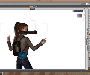

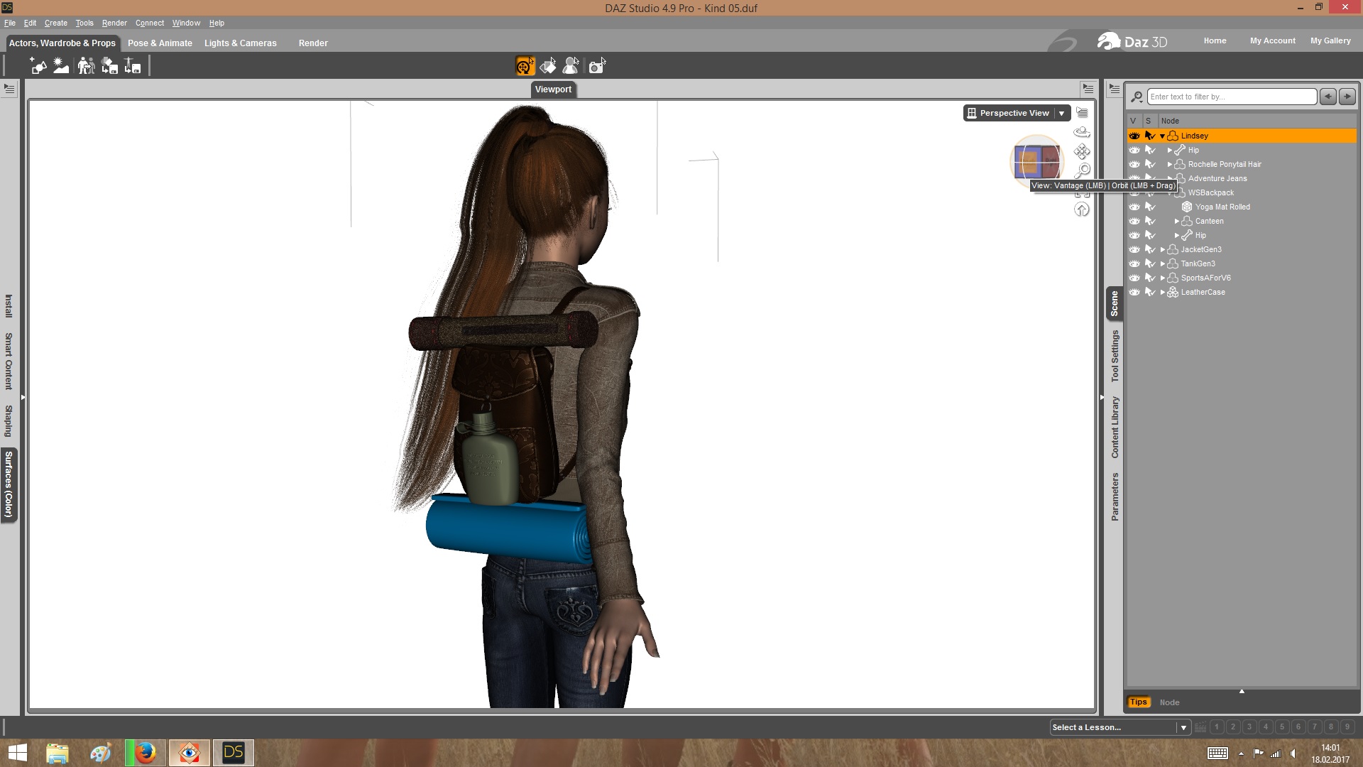

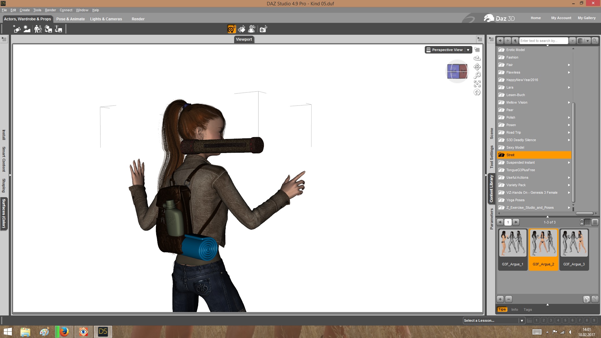

    Auf Bild 1 sieht am kleinen Rucksack, an den einige Dinge befestigt sind. Hier hab sich sie händisch in die richtige Position geschoben. Wenn ich die Püppi umpose, macht zwar der Rucksack die Bewegung mit, aber die Dinge nicht. Alle Dinge sind über Change an den Rücksack befestigt und auch den Apply habe ich gesetzt. Der Rucksack selbst mit Fit to, Apply usw. an die Figur gehangen. Muß ich eine andere Reihenfolge oder Vorgehensweise machen, als sonst übrig?
    Ich weiss nicht was change ist aber hier ist das Sichwort Parenting
    das bedeutet der Rucksack ist das Eltern Objekt die Dinge müssen als Kind Objekte diesem Eltern Objekt unter geordnet werden >> Objekt Hierachie
    einfach im Szenemanager die Teile in das Rucksack Objekt ziehen so daas sie dessen Unter Objekte werden
