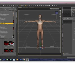

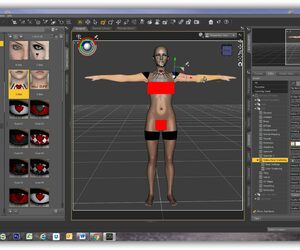

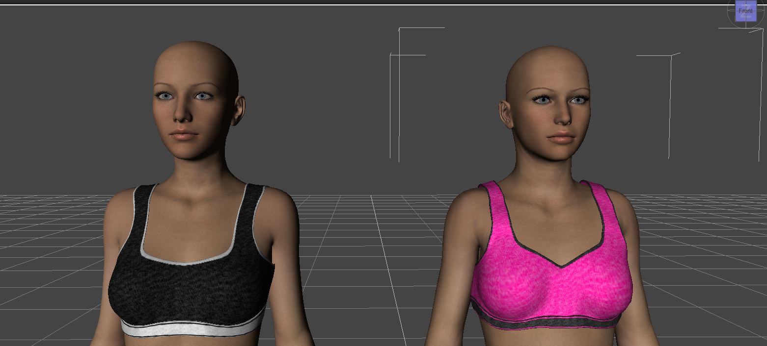

Hallo,

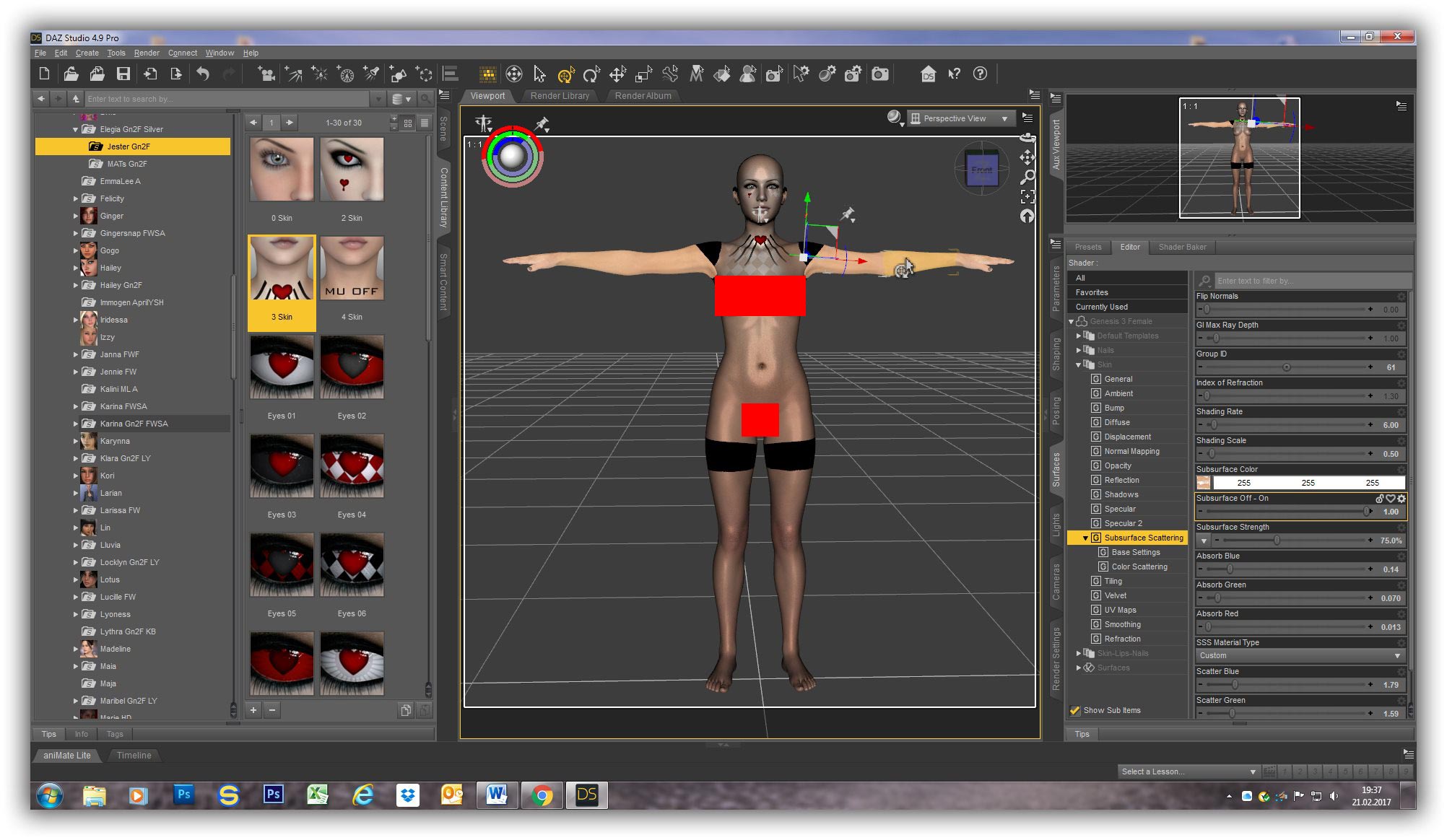

danke Dir für Deine Erklärungen, die Dateien der Skins liegen ja durch die Konvertierung von V4 zu Genesis 2 Female alle vor. Nur ich müsste diese Genesis 2 Female Skins jetzt irgendwie noch auf die Genesis 3 Female konvertieren und da weiß ich nicht, wie das funktioniert, da ich nicht weiß, wie das Rero Tool (welches ich extra dafür gekauft habe) funktioniert.Ich habe als erstes die Genesis 3 Female Figur aktiviert, dann auf den Button "prepare G3F" geklickt, dann wird eine neue G3 Figur mit den eingefügten Körperpartien generiert (auf dem Screen schwarz dargestellt) - und dann weiß ich leider nicht mehr weiter? Wenn ich dann auf die konvertierte Gn2F Skintextur klicke passiert nichts bzw. wird die Skin total verschoben dargestellt (siehe ebenfalls Screen).

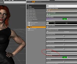

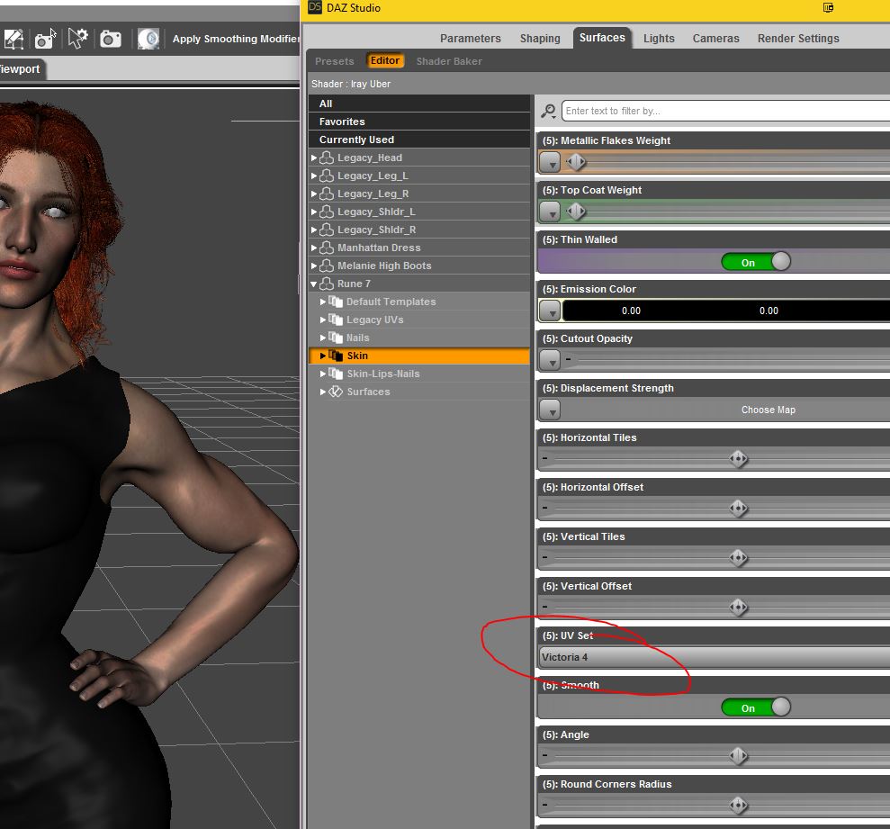

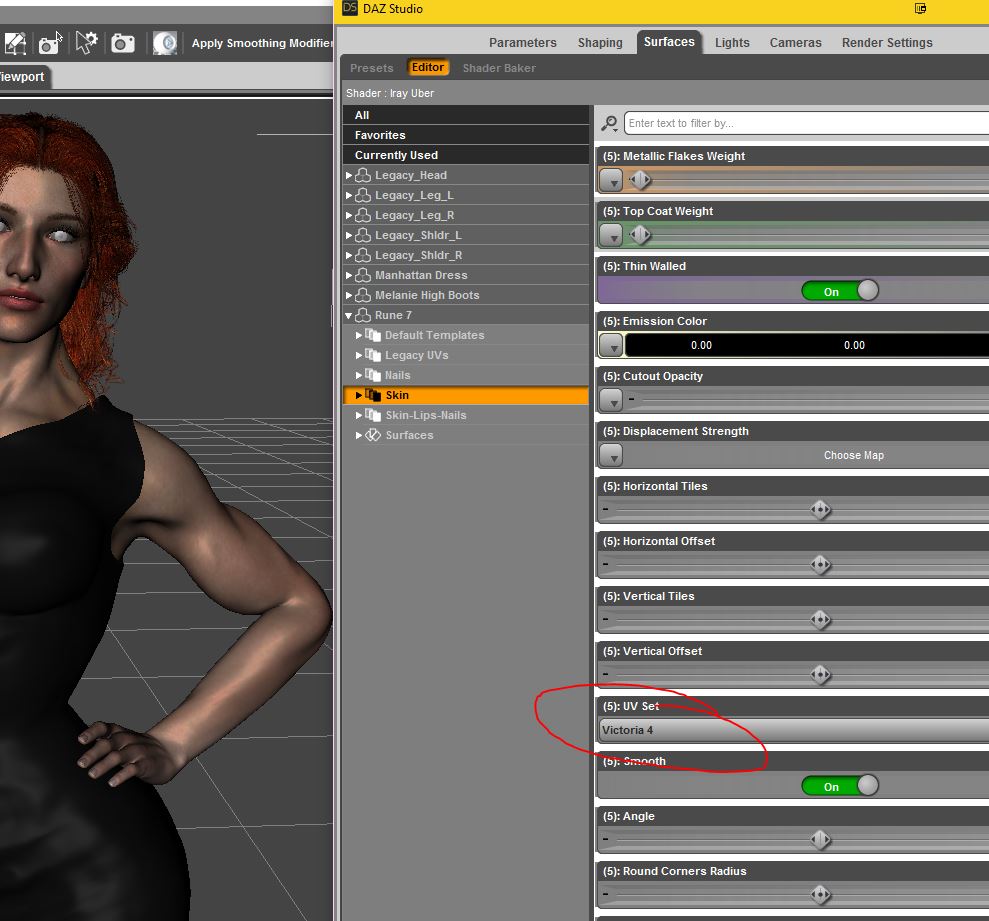

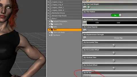

Wenn Die Skin schond rauf ist und verschoben ausschaut liegt das denke ich am falschen UV Set.
Prüfe mal im Surface Tab ob da das richtige eingestellt ist.
In meinem Screenshot habe ich eine G3F mit einer V4 Skin. Daher habe ich da V4 stehen. Da Du wenn ich richtig verstehe ja eine Skin von G2F nimmst muesste da halt Victoria 6 oder stehen. -

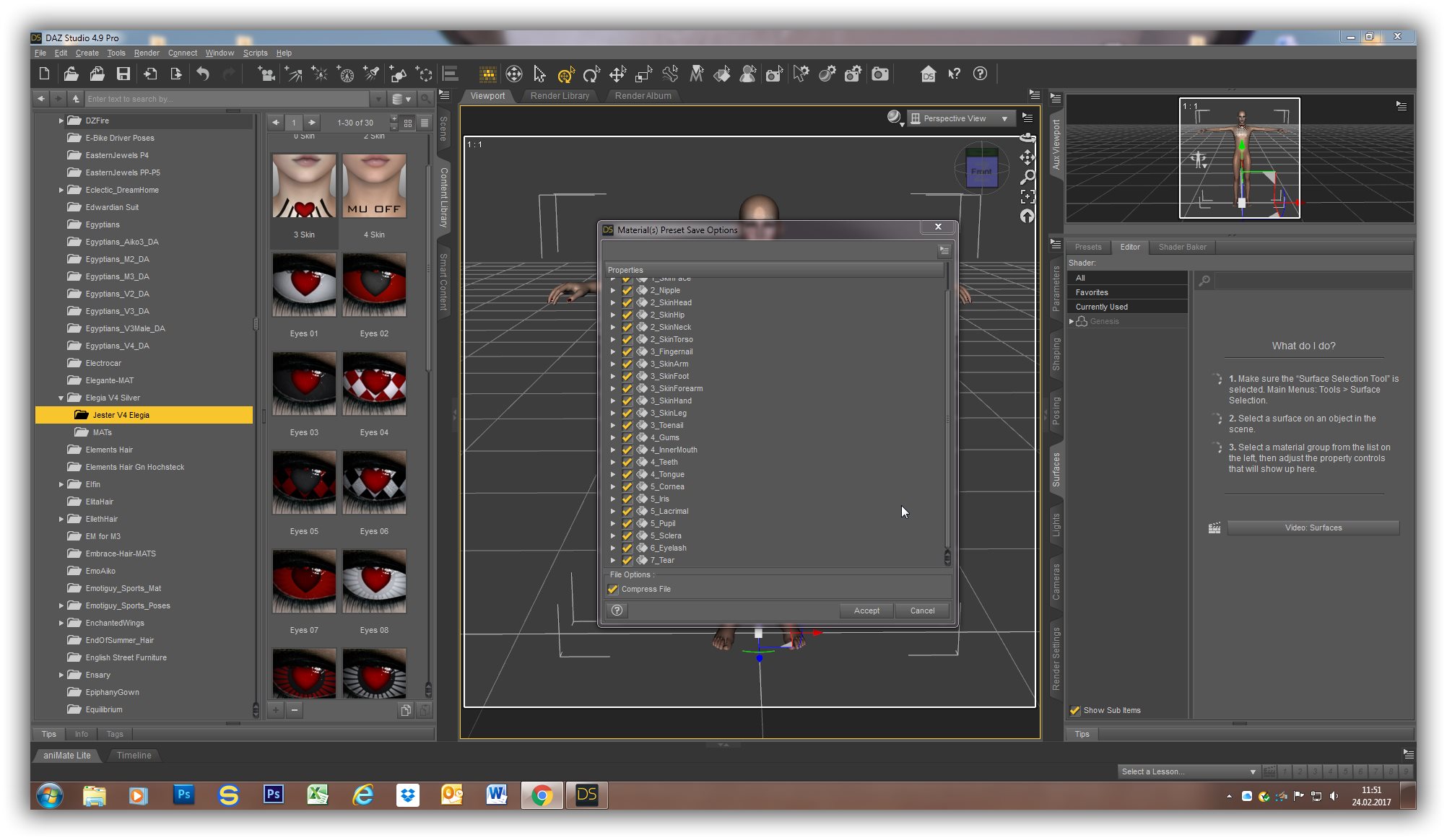

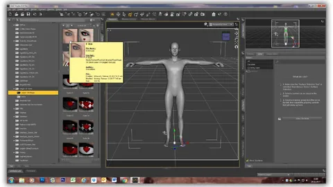

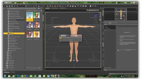

Ich hab's jetzt aufgegeben, nachdem ich heute wieder den ganzen Vormittag versucht habe, nach Deiner Anleitung die Skin Mts auf meine Gn3F zu bekommen. Ich bin mir aber auch nicht sicher, ob ich die Material presets richtig speichere und das Laden des abgespeicherten Material Presets bringt keine Verändeurng der Standard Gn3F Skin. Aber wahrscheinlich lade ich das dann auch nicht richtig.
Ich gehe im einzelnen wie folgt vor:
1) Ich lade die Genesis (DAZ Standardversion - ohne Morphs) in das Arbeitsfenster

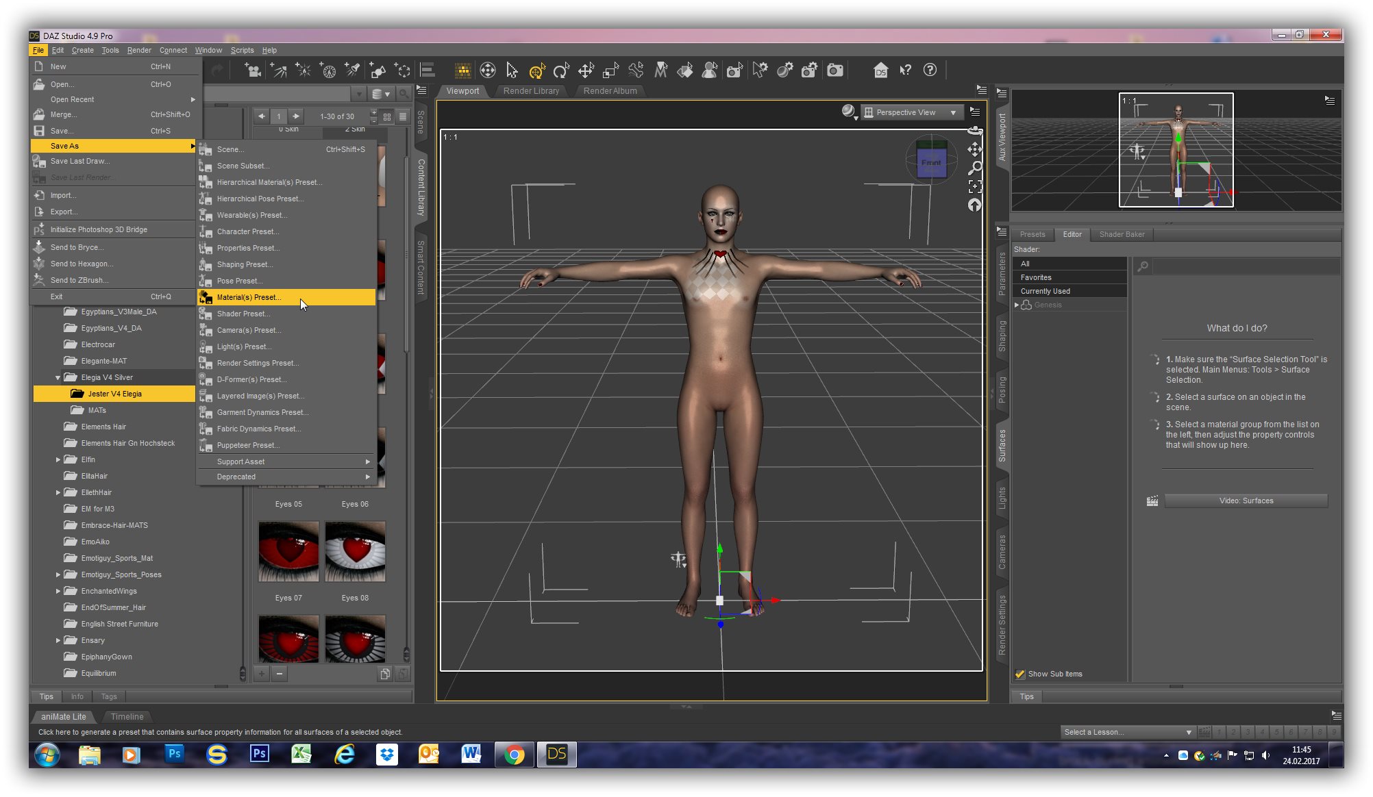

2) Ich lade die V4 Jester Skin aus dem Ordner: DAZ Studio,Content, Runtime, libraries, pose auf die Genesis Figur (siehe Konvert01.jpg)

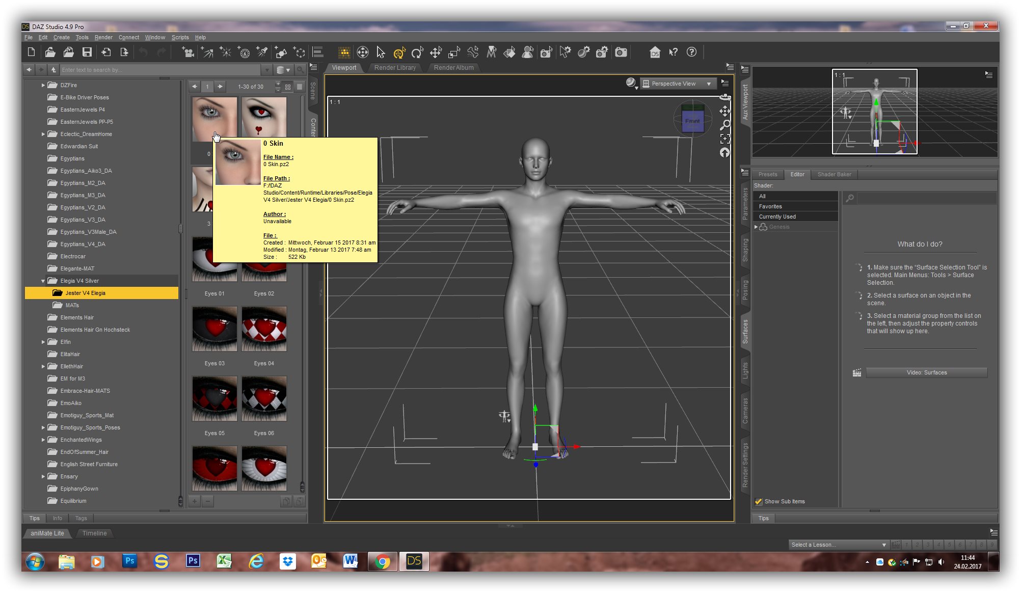

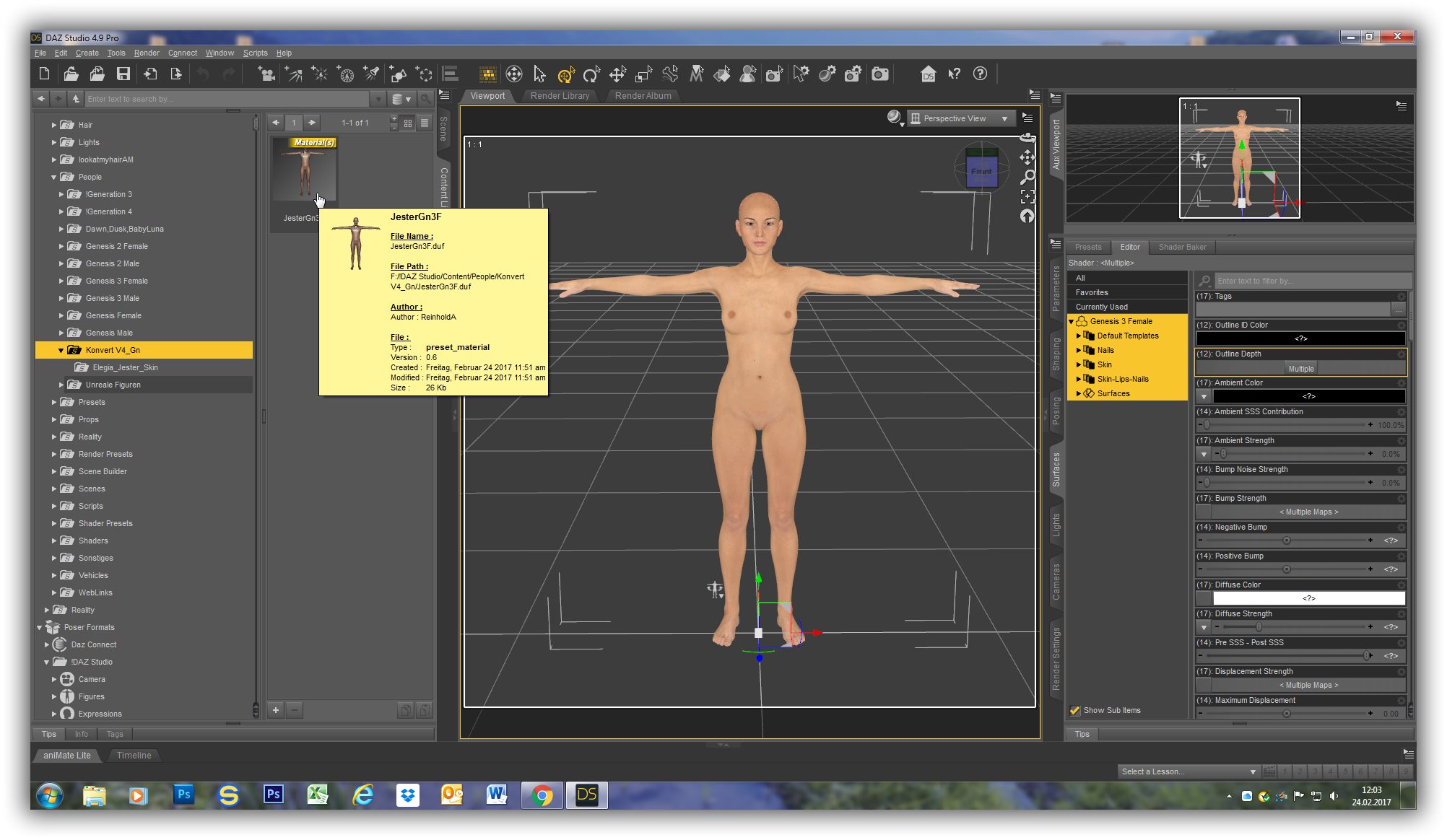

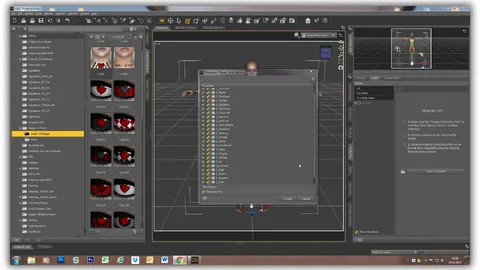

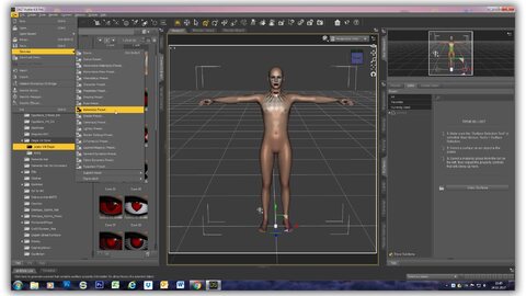

3) dann gehe ich unter File, save as...,Materials Preset (siehe Screen Konvert02.jpg), dann öffnet sich ein Fenster in dem man den Namen der konvert.Datei festlegen muss (in meinem Fall JesterGn3F) - Dateityp: DSON User File (*.duf) und klicke dann auf speichern, danach öffnet sich ein neues Fenster mit den properties der Figur angefangen von 1_Lip bis 7_Tear (hier ist alles angehakt - siehe Konvert03.jpg)

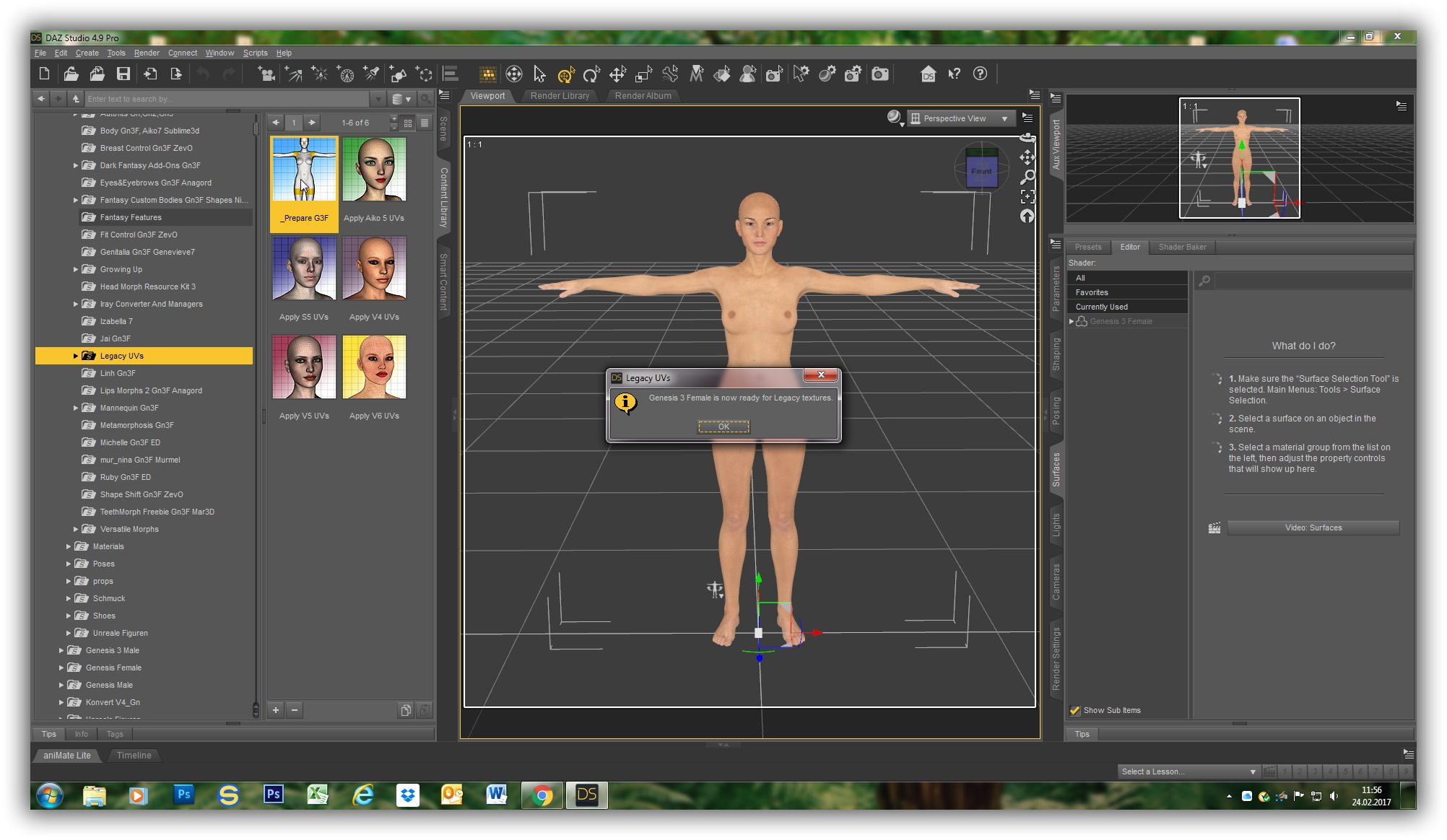

4) danach lösche ich die Genesis Figur aus dem Arbeitsfenster und lade die Genesis 3 Female Figur (DAZ Standardversion - ohne Morphs) und

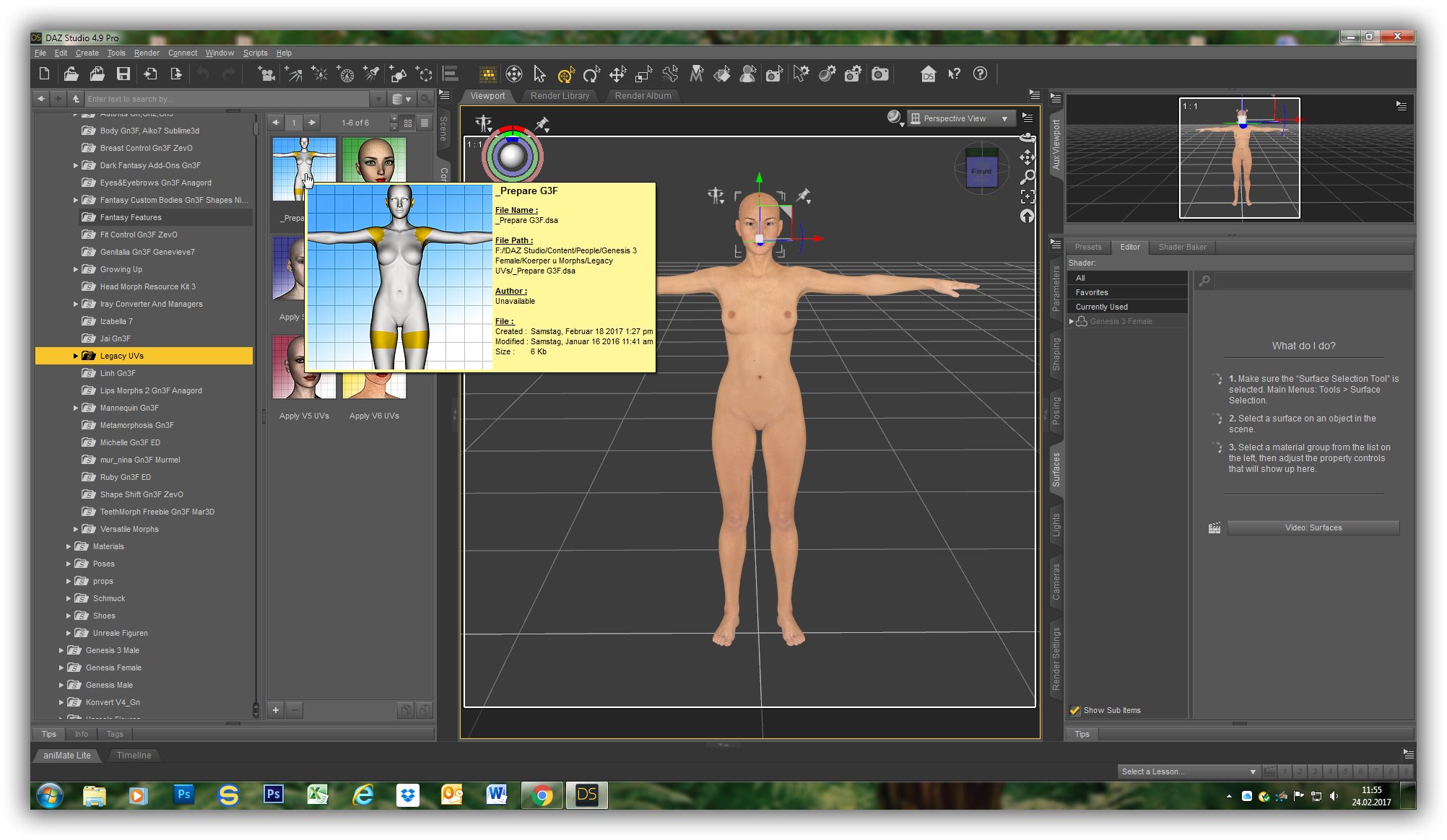

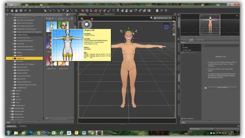

5) klicke auf Prepare G3F (siehe Screnn Konvert04.jpg und Konvert04a.jpg)

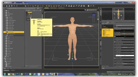

6) Vorbereitete G3F ist aktiviert, dann wechsel ich in den Surfaces Tab, habe alle Unterbereiche wie z.B. Nails, Skins, Skin-Lips-Nails, Surfaces aktiviert/Markiert und klicke in der Content Library auf das konvertierte Material-Preset der Jester Skin (siehe Screen Konvert05.jpg) und die Skin der Gn3F ist geblieben.
Hier kommen noch die entspr. Screen dazu. -
Ich muss zuegeben dann bin ich mit meinem Latein am Ende
Das schaut alles genau korrekt aus.
Der einzige Unterschied den ich sehe, dass bei mir den gespeicherten material Presets unter dem Preset Ordner liegen und nicht unter People. Aber das kann man ja prinzipiell selber aussuchen.
Aber genau so mach ich es auch. Ich habe zwar beide Figuren aus Faulheit in der selben Scene aber das sollte ja keinen Einfluss haben.Tut mir leid.
