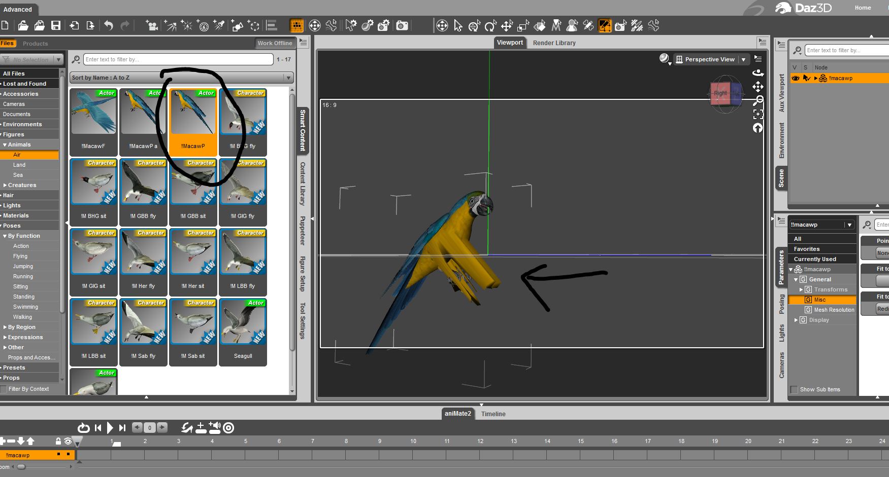

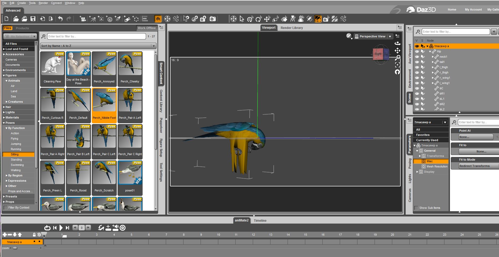

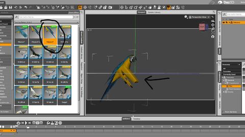

Habe heute die Vögel gekauft und in Daz-Studio eingepflegt, nun muss ich leider feststellen, dass die dinger kaputt sind, keine Ahnung warum, kann mir einer das mal helfen.
im Content sehen sie noch gut aus, nur beim reinschieben, verschieben sich die Poligone wie im Bild,
das sollte doch nicht sein oder?

wenn es die gleichen sind die ich gesehen habe steht das dazu
Note: this product works in Poser only -
Ich hab den Macao auch - die fliegende Variante funktioniert bei mir ohne Probleme, die sitzende weist genau die gleichen Fehler auf. Wenn du bei den Morphs den "Tail Bend2" auf 260% stellst, ist es weg.
Danke euch beiden für die Info, ja das mit Poser habe ich zu spät gelesen, mit dem Morph werde ich gleich mal probieren, oder ich muss mir Poser besorgen
