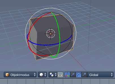

  • Hallo,
    ich habe ein seltsames Problem. Im Objektmodus geht die Funktion Rotation nicht mehr und zwar nur Rotation. Skalieren und Verschieben geht ohne Probleme. Also, der Manipulate Center Point ist nicht dran schuld. Bei Aktivierung geht wie erwartet weder die Rotation noch die Skalierung. Beim Deaktivieren geht die Skalierung wieder, aber die Rotation immer noch nicht. Beim Klicken auf eine der Rotationsachsen setzt sich der 3D Curser an den Punkt an den ich klicke. Das ist alles. Wo habe ich da schon wieder draufgeklickt??? :nachdenklich:

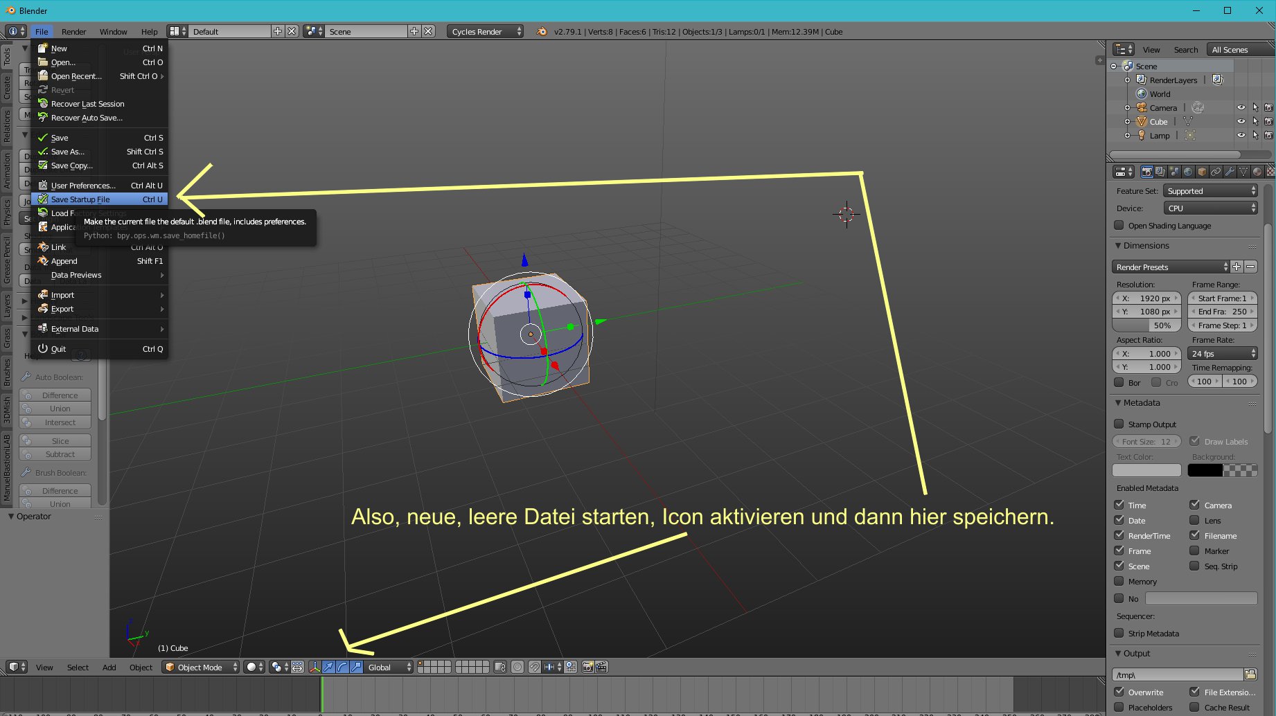

    So, hier die Bildanleitung. War sogar noch näher als die User-Preferenzen. Unter "File" und dann "Save Startup File".
    Um alle drei Funktionen gleichzeitig aktiviert zu haben, mit Shift+Klick arbeiten und dann speichern wie im Bild beschrieben. Jetzt müsste jede neue Datei wieder mit den drei aktiven Icons starten.
    Der Shortcut um dieses Speichern auszulösen ist Strg+U. Vielleicht ging da mal was mit einem nur halbherzig gedrückten anderen Shortcut schief. Ähnliches mit verhungerten Shortcuts oder Shortcut im falschen Fenster ist mir auch schon passiert.

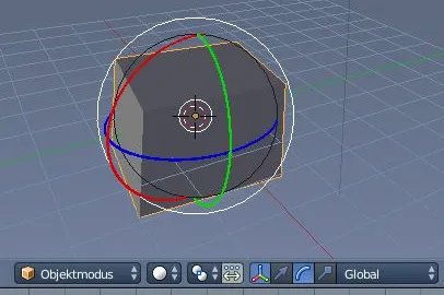

  • Hallo Kushanku,
    vielen Dank für deinen Bildanleitung. Leider hat es nichts gebracht. Aber ich hatte heute Zeit mich mehr mit dem Problem auseinanderzusetzen. Es ist sehr merkwürdig. Je nachdem aus welcher Perspektive ich das Objekt betrachte, kann ich mal drehen und dann wieder nicht. Es scheint von der Perspektive abzuhängen und nicht von den Quadranten. Eine Rotationsachse geht gar nicht, aber sobald ich die Perspektive ändere geht diese, dafür aber eine andere Achse nicht mehr. Ich kann, ohne die Perspektive zu ändern über eine Achse drehen, sobald ich aber um die gleiche Achse drehen will und die Achse an einer andern Stelle anklicke geht es nicht mehr. Ich habe mir den kompletten Blenderordner welcher unter AppData gespeichert ist aus dem Backup zurückgeholt ohne Ergebnis. Blender komplett deinstalliert und neu heruntergeladen und installiert. Ohne Ergebnis. Jetzt bin ich echt ratlos.
