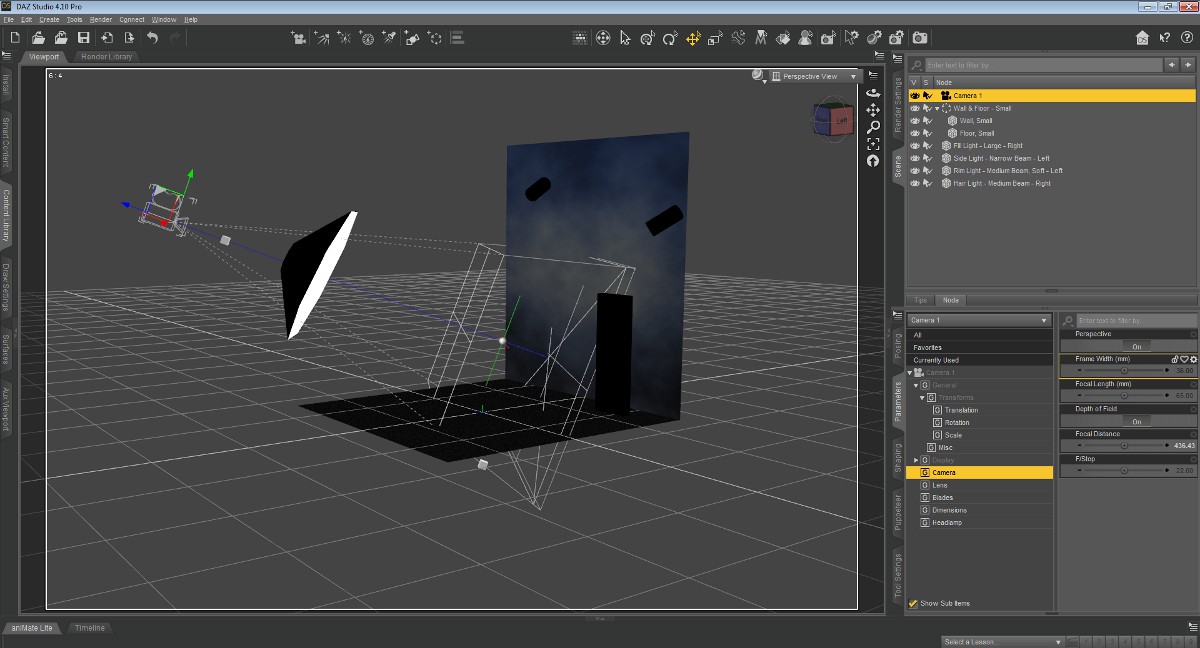

    nochmal eine Frage auf ähnlichem Niveau, für die ich kein neues Thema aufmachen will: Kann ich Lampen so einsetzen, ohne dass sie im Zweifel die Sicht blockieren? Also ich meine damit, dass z.B. diese schwarzen "Lampen-(Regen)Schirme" für die Kamera quasi durchsichtig werden. Klar, ich kann jede Lampen im Szenen-Tab das Häckchen rausnehmen, dann ist diese Lampe zwar für die Kamera und die Standard-Ansicht unsichtbar, aber diese so ausgeschaltete Lampe leuchtet eben auch nicht mehr.
    Vielleicht erkläre ich es anders an einem Beispiel: Ich habe eine vorgefertigte Beleuchtungs-Situation, wo ich aber die - jedenfalls für mich besten Kamera-Winkel und -Entfernungen nicht nehmen kann, weil immer diese blöden Lampen im Weg sind. Anbei ein Screenshot, wo die Kamera jetzt genau hinter dem Lampenschirm bloß ins Schwarze "fotografiert". Ich hoffe, ihr versteht, was ich meine. Also: Kann ich Lampen ausblenden, ohne sie auszuschalten? Ich könnte die Lampen zwar auch weiter wegziehen und die Leuchtkraft erhöhen, aber ich frage mich eben, ob es nicht auch einfacher geht.
    VG
    Einmal editiert, zuletzt von X9_Newbie (14. August 2018 um 12:27)
    Wie ich in deinem Screenshot sehe, sind diese Lampen Props mit Geometrie.
    Du kannst im Surface-Tab die Opacity auf einen ganz kleinen Wert stellen (0.00001 oder so), dann sind sie praktisch unsichtbar, leuchten aber trotzdem, weil sie ja nicht ausgeblendet sind. Diese Art der Lichtquellen wird auch gerne "Ghostlight" genannt.
    In deinem Fall sieht es so aus, als hätten die Lampen zwei Surfaces (dunkle Außenhaut und leuchtende Fläche). Du musst dann natürlich bei beiden Surfaces die Opacity heruntersetzen.
    Unter Umständen musst du die Leuchtkraft für die Fläche ein bisschen erhöhen, aber in vielen Fällen passen die ursprüngliche Werte.
  • Super! Vielen Dank, genau so hab ich mir das gedacht, dass es irgendwie gehen muss . Gut auch dein Hinweis, die "Opacity" nicht komplett auf Null (0) zu setzen, denn dann sind die Lampen wirklich auch aus, d.h. dann ist die Szene komplett im Dunkeln. Aber 0000000.1 geht super ... :)
