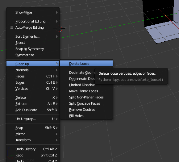

ich habe hier ein mesh bei dem sehr viele Vertices nicht verbunden sind. Wie kann so etwas passieren? Und wie kann ich das Problem mit einem Schlag reparieren?
Weil wenn ich jedes einzelne überprüfen muss dann dauert das Tage, Wochen.
Wie das passieren kann, weiß ich natürlich nicht. Anfängern passiert sowas schon mal gelegentlich.
Ein bewährtes Mittel dagegen ist im Edit Mode alles auswählen und remove Douples auszuführen. Zu finden links im T-Shelf im Tab Tool oder W drücken und dort aus der erscheinenden Liste wählen.
Danke, remove Douples hat funktioniert, denke ich mal. Zumindest habe ich bis jetzt keine nicht verbundenenen Vertices gefunden.
