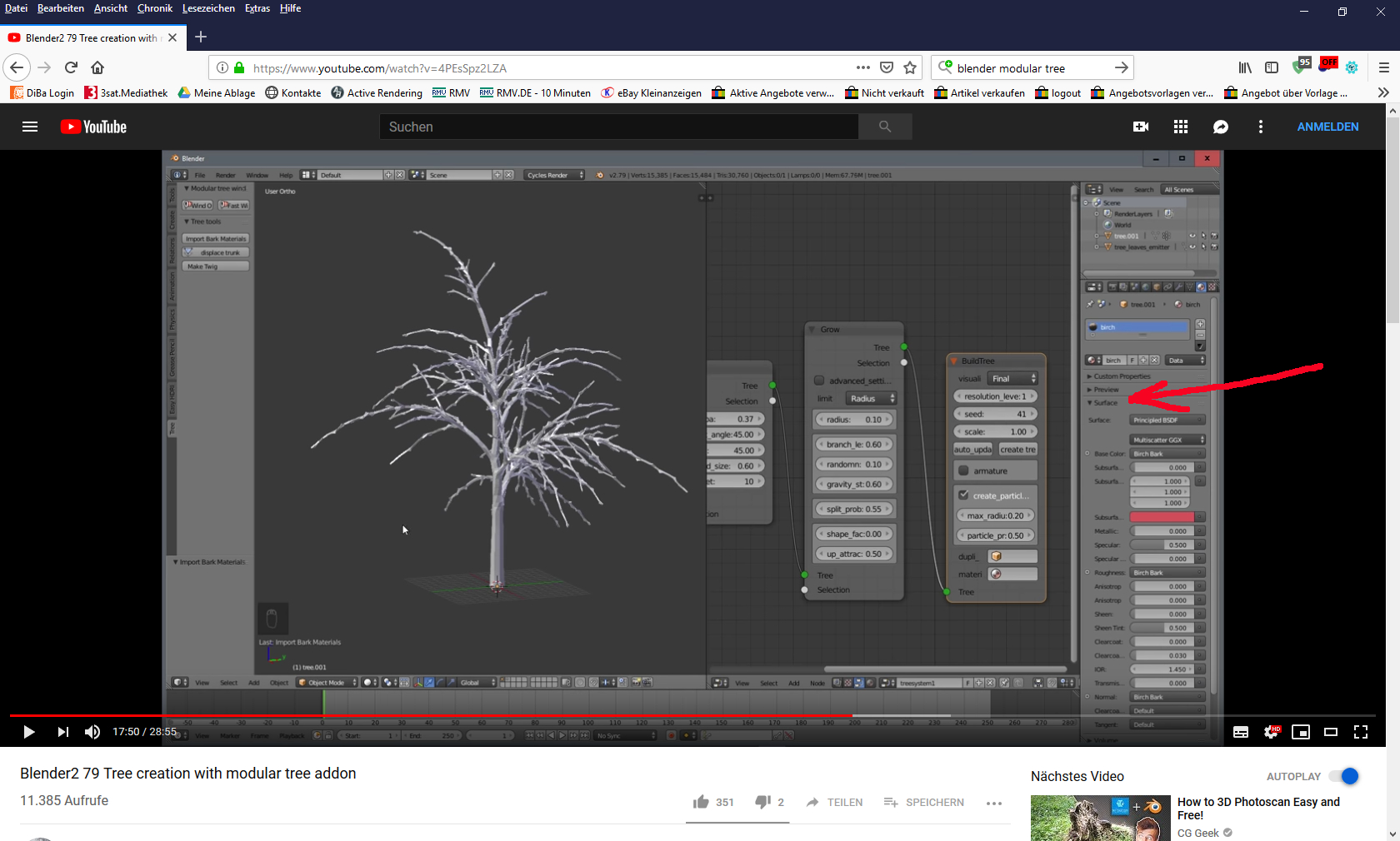

    Nach erstellen des Baumes wird das Material geladen. Bis zu dem Zeitpunkt als das Material zum Stamm zugewiesen wird ist alles klar. Im Tutorial wird danach auf den Button Material geklickt und dieses sieht dann so aus:
    Besonders auffällig ist unter Material der Reiter Surface. Der fehlt bei mir völlig.

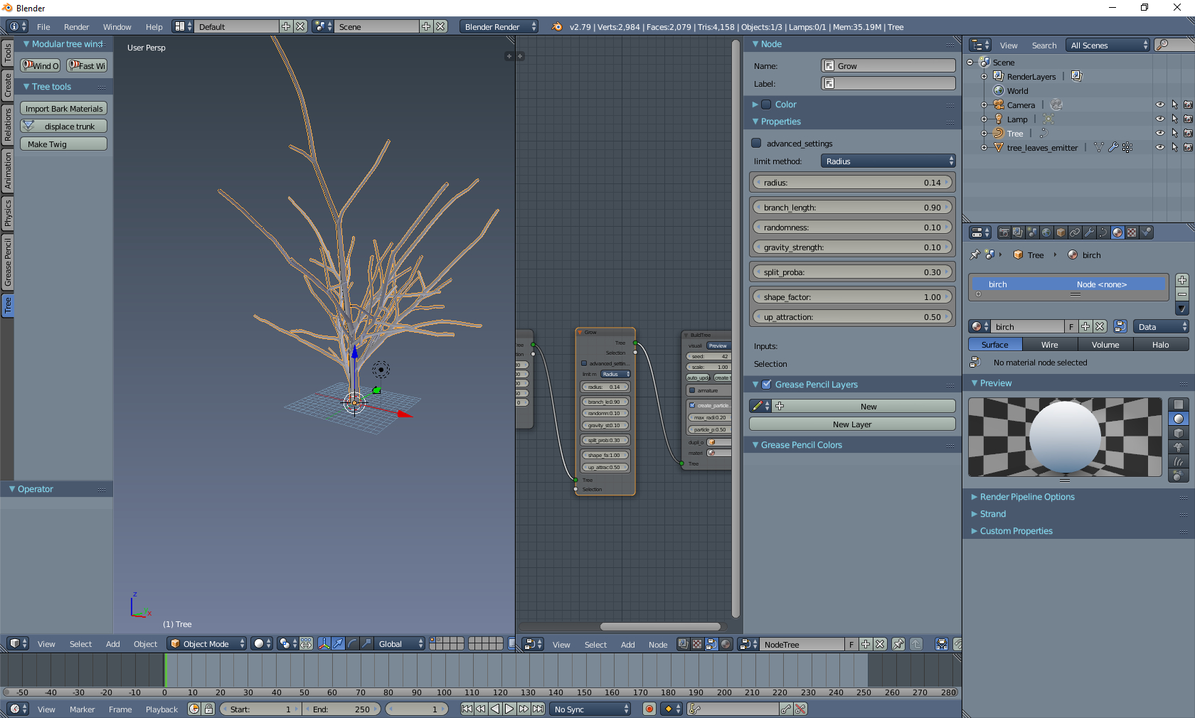

    Bei mir sieht es so:
    Wie man sieht wird bei mir kein Material angezeigt. Bei anderen Materialien wie z. B. oak oder Pine ist es genau so. Das gleiche Problem ist bei den Blättern. Auch hier wird kein Material angezeigt.

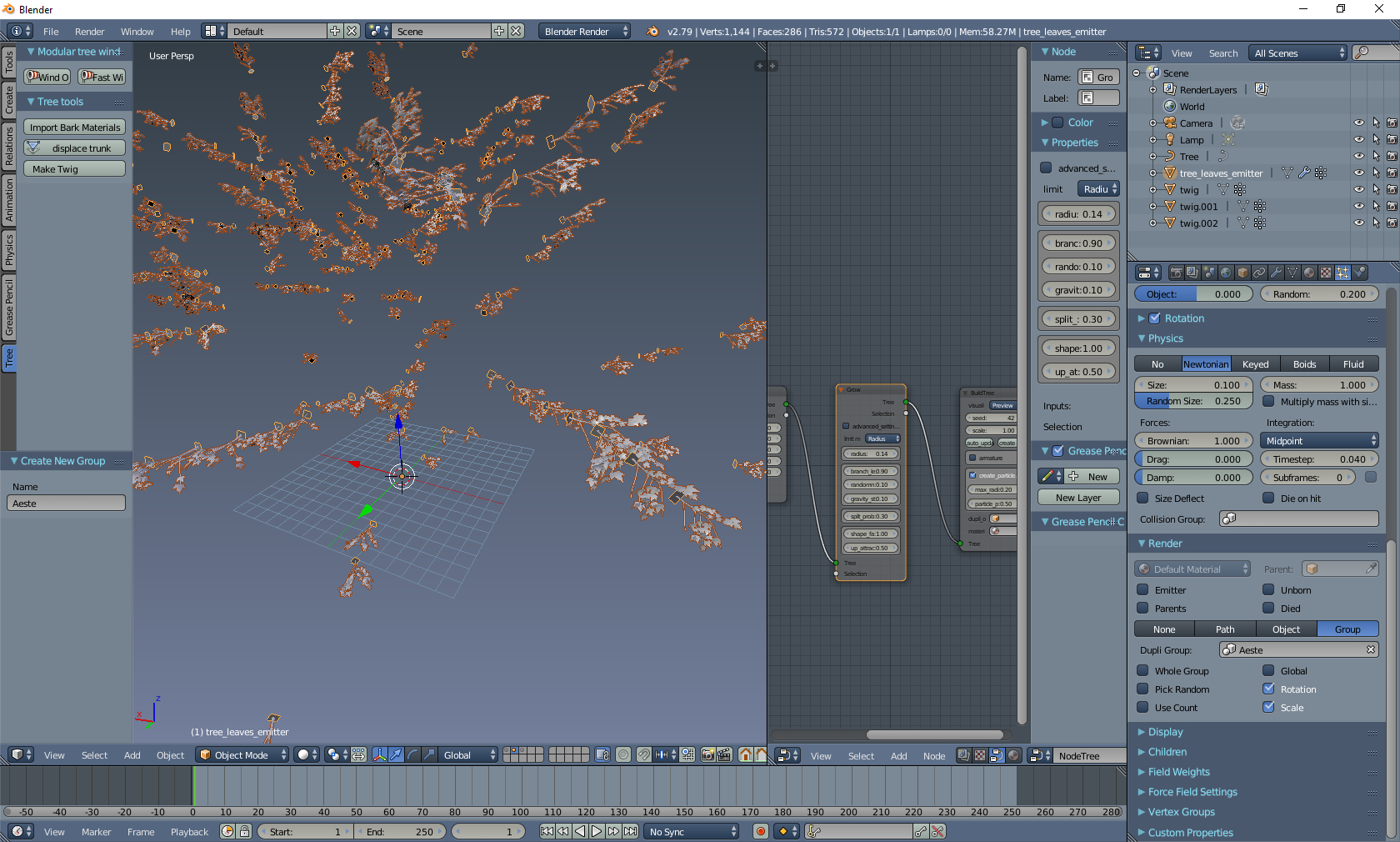

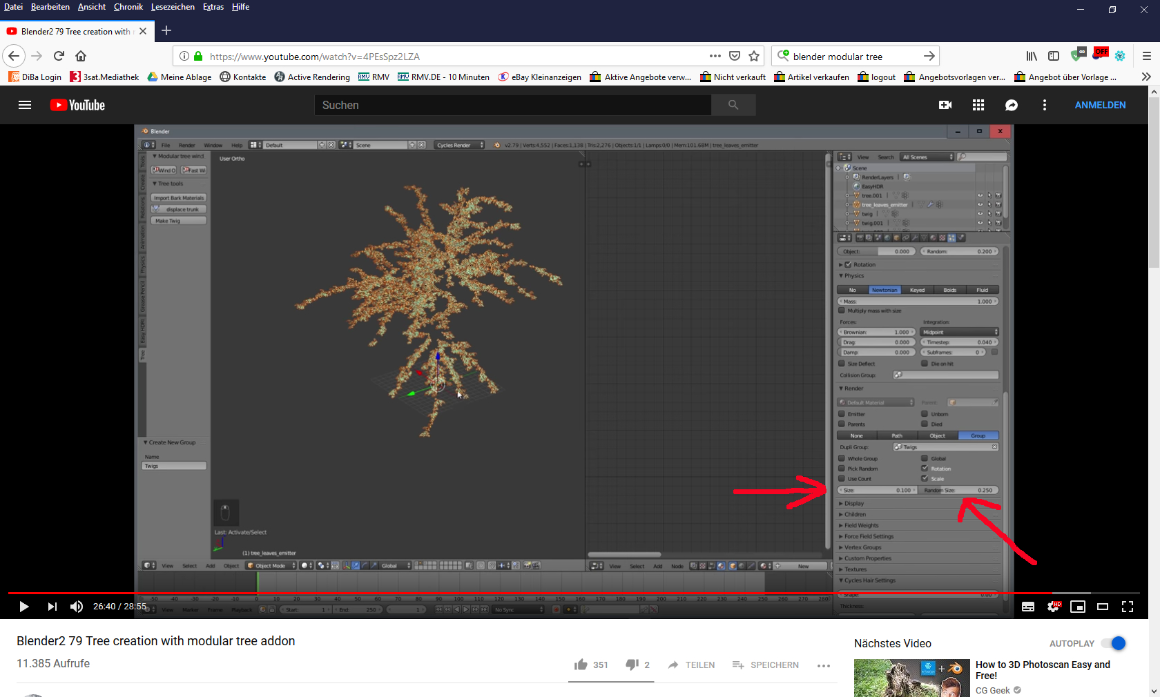

    Das nächste Problem ist nach der Zuordnung der Gruppe Äste zu den Emitter. Hier sind im Tutorial bei den Einstellungen für Render zwei Möglichkeiten zum Skalieren. Diese fehlen bei mir ebenfalls.

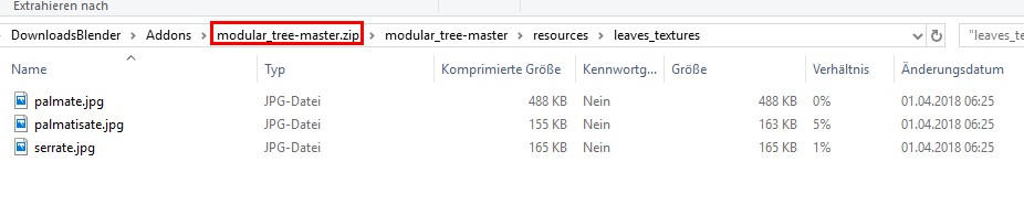

    Nein ich denke nicht. Es ist alllgemein bekannt, das Cycles nicht besonders gute mtl-Dateien beim Export in OBJ schreibt. Das kann der Blender Render besser.
    Wenn Du die Texture finden willst dann wirst Du im Addon-Zip-File fündig.
    Den Pfad dann einfach in der mtl abändern und speichern. Besser wäre es, die Textur zu kopieren und in den Ordner des OBJs mitreinpacken und einen absoluten Pfad angeben.

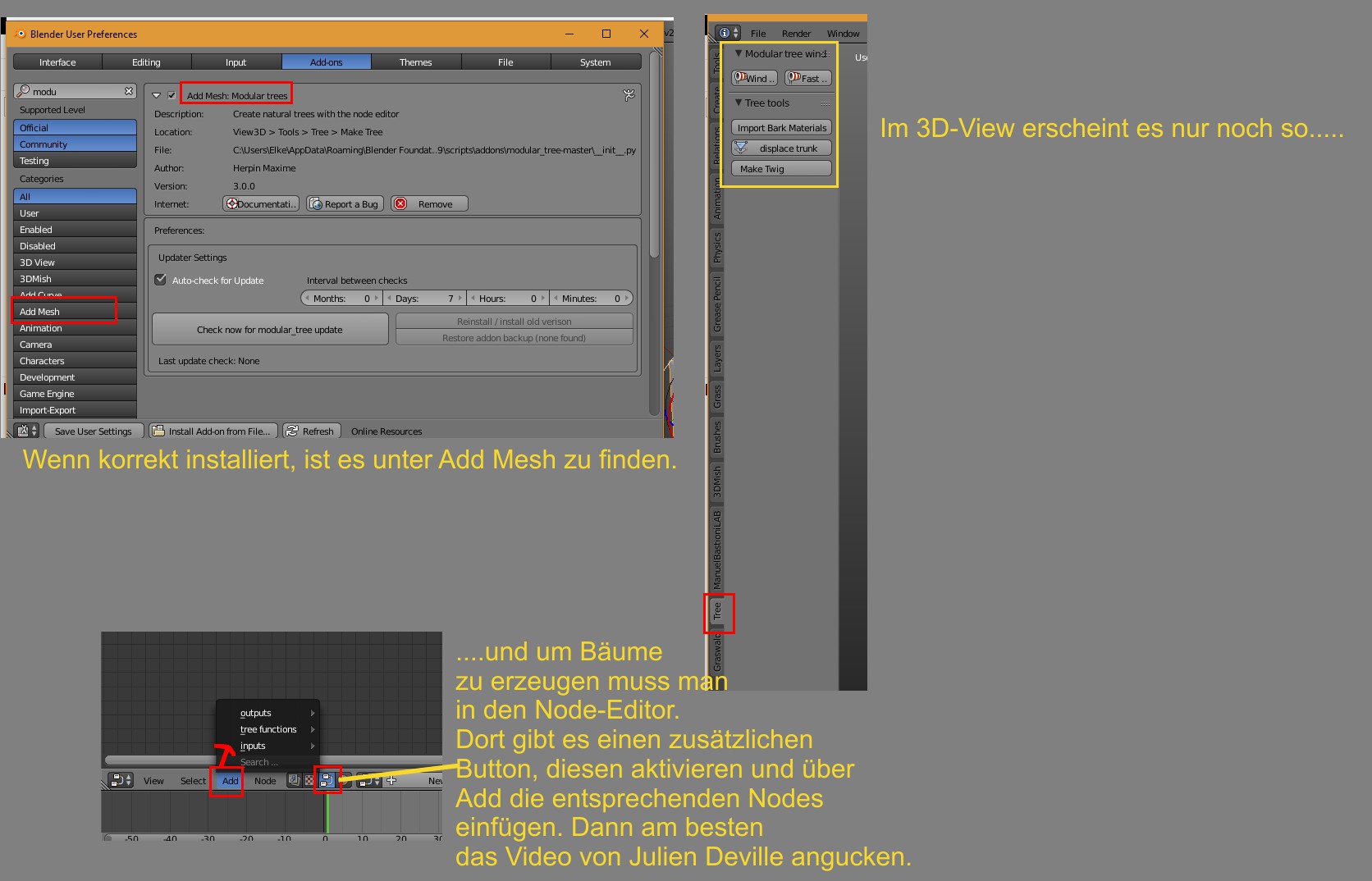

  • So, jetzt habe ich noch mal verschiedenes ausprobiert mit dem Ergebnis, dass Modular Tree nach der Installation nicht mehr in der Addon Liste auftaucht. Auch eine komplette Deinstallation von blender inklusive aller Dateien im AppData Ordner kann das Problem nicht lösen. Blender über die Installationsdatei wieder installiert und danach das Adon installiert. Von Blender kommt die Meldung, dass das Adon installiert wurde, aber es taucht nicht auf.

    Du müsstest eigentlich bei erfolgreicher Installation im Node-Editor einen zusätzlichen Button in der Leiste unter dem Arbeitsfenster haben.
