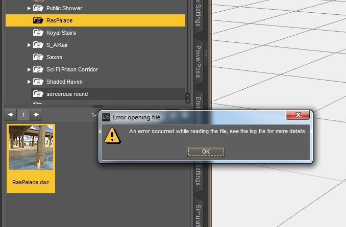

  • Hi, ich habe in letzter Zeit öfter mal folgendes Problem:
    Beim Laden einer alten *.daz - Datei wie hier z.B. Ras Palace, bringt 4.11 mir eine Fehlermeldung die irgendwie auf Speicherproblem hindeutet:
    2019-04-28 14:33:40.079 Opening file RasPalace.daz...
    2019-04-28 14:33:40.149 WARNING: QObject::connect: Cannot connect (null)::currentValueChanged() to DzSkeleton::handleDrawGLBonesChanged()
    2019-04-28 14:33:40.149 Error reading file F:/DAZ3D/content/Figures/Gebaeude/RasPalace/RasPalace.daz : C Exception: Memory Access Violation - Attempted to read memory at address 0x00000000
    2019-04-28 14:33:40.149 File read time: 0 min 0.0 sec.
    2019-04-28 14:33:40.169 Building Scene...
    2019-04-28 14:33:48.847 Opening file RasPalace.daz...
    Wenn ich den gleichen Content aber in 4.10 lade, klappt das gut.

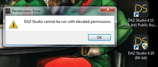

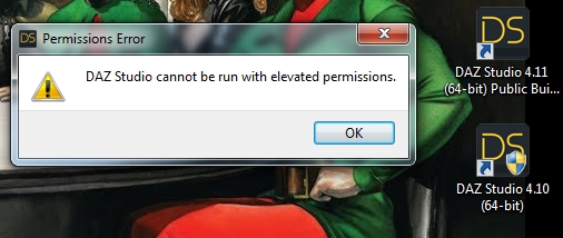

    Interessanterweise ist aber 4.10 bei mir als Admin installiert, 4.11 aber nicht, wie man auf Bild 2 sieht.
    Wenn ich jetzt versuche, 4.11 als Admin zu starten, kommt die Meldung auf dem 2. Bild.

  • Ich habe da irgend etwas im Daz-Forum gelesen über diese Probleme mit .daz-Dateien. Die Lösung die dort vorgeschlagen wurde war, die Datei in 4.10 zu öffnen und als duf-Szene abzuspeichern. Die kann dann wieder in 4.11. geöffnet werden. Ich habe die Beta nicht und kann es deshalb nicht probieren. Ich hoffe, bis zur Veröffentlichung der endgültigen 4.11.-Version haben die den Fehler wieder behoben.
    Das mit dem Admin soll wohl für alle Daz-Versionen gelten. Das habe jedenfalls auch im Daz-Forum gelesen. Keine Ahnung warum. Ich hab's nie ausprobiert.
