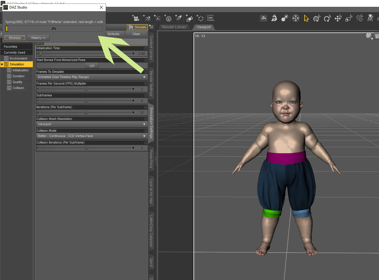

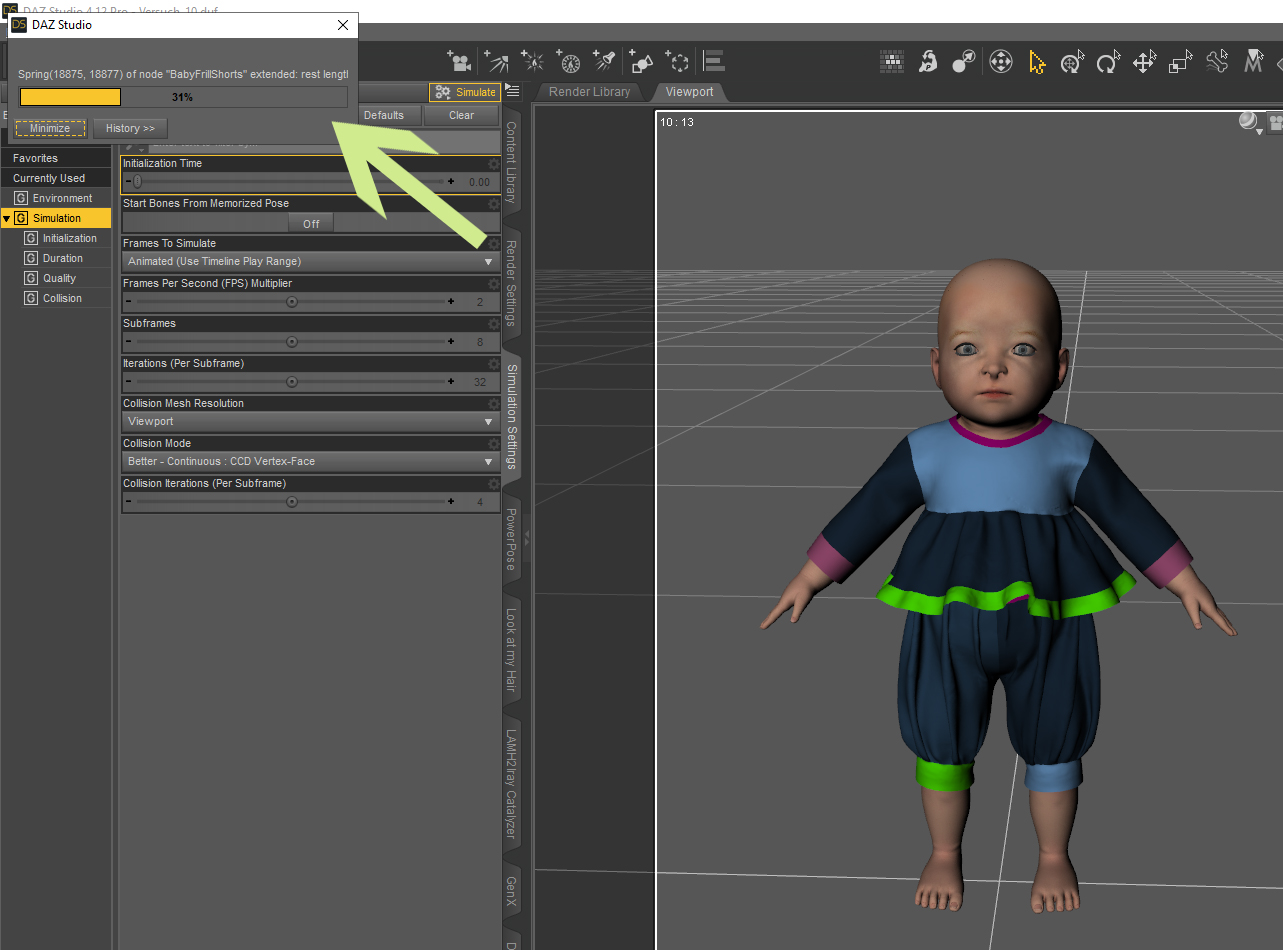

  • Ich hab dForce-Kleidung erstellt und bei der Anwendung führt das Studio eine Berechnung durch .... :nachdenklich: ... ich hab keine Ahnung woran das liegen könnte. Das hatte ich bisher noch nie. Liegts am Studio oder an der Figur? Vielleicht kann mir einer von Euch einen Tipp geben :?:

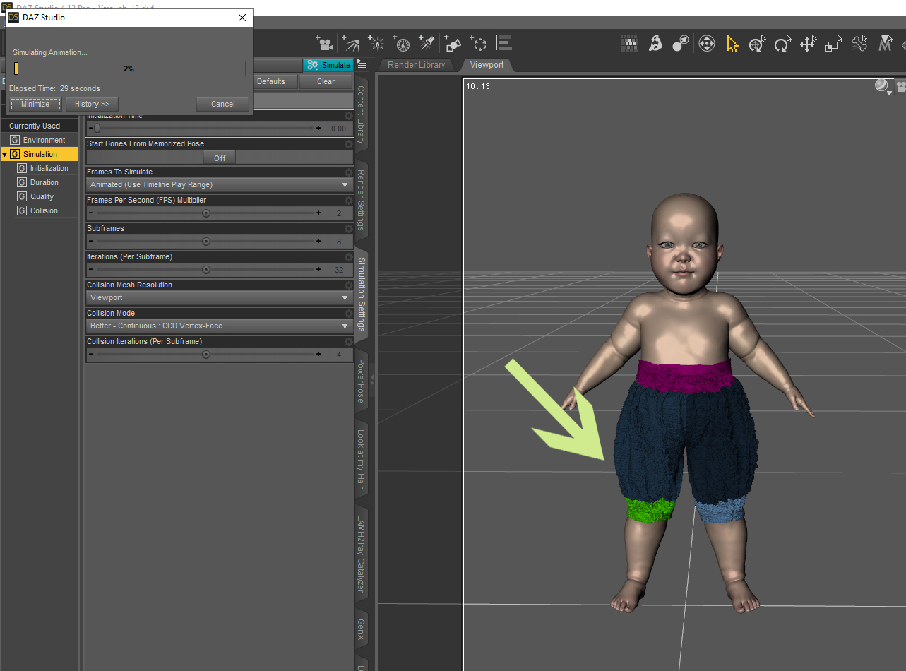

    Danach sieht der Mesh so aus:

    Verringere den Collision Offset. Je feiner das Mesh ist, desto kleiner muss der Offset sein. Und dein Mesh mit den schönen Falten ist bestimmt nicht low-res ;)
  • Mensch Esha, Du bist ein Schatz - habs eben versucht und nun läuft es <3
    Ich hab mir gestern einen Wolf gesucht und so viele Einstellungen probiert und nix hat geklappt :nachdenklich:

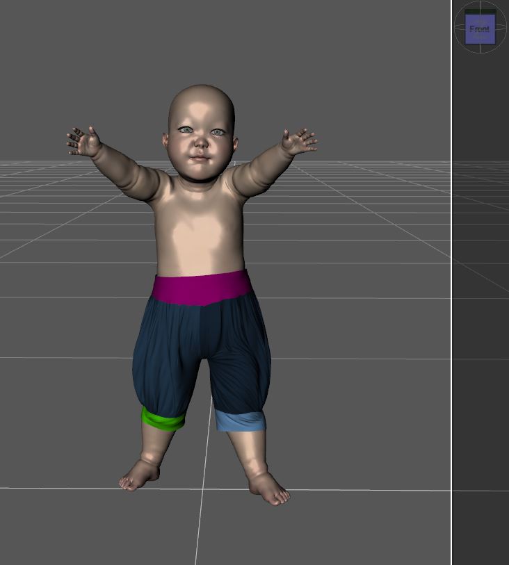

    Jetzt schauts so aus:
    Ich versuch das jetzt noch mit den anderen Teilen. Ein liebes Dankeschön an Dich! :thumbup:
