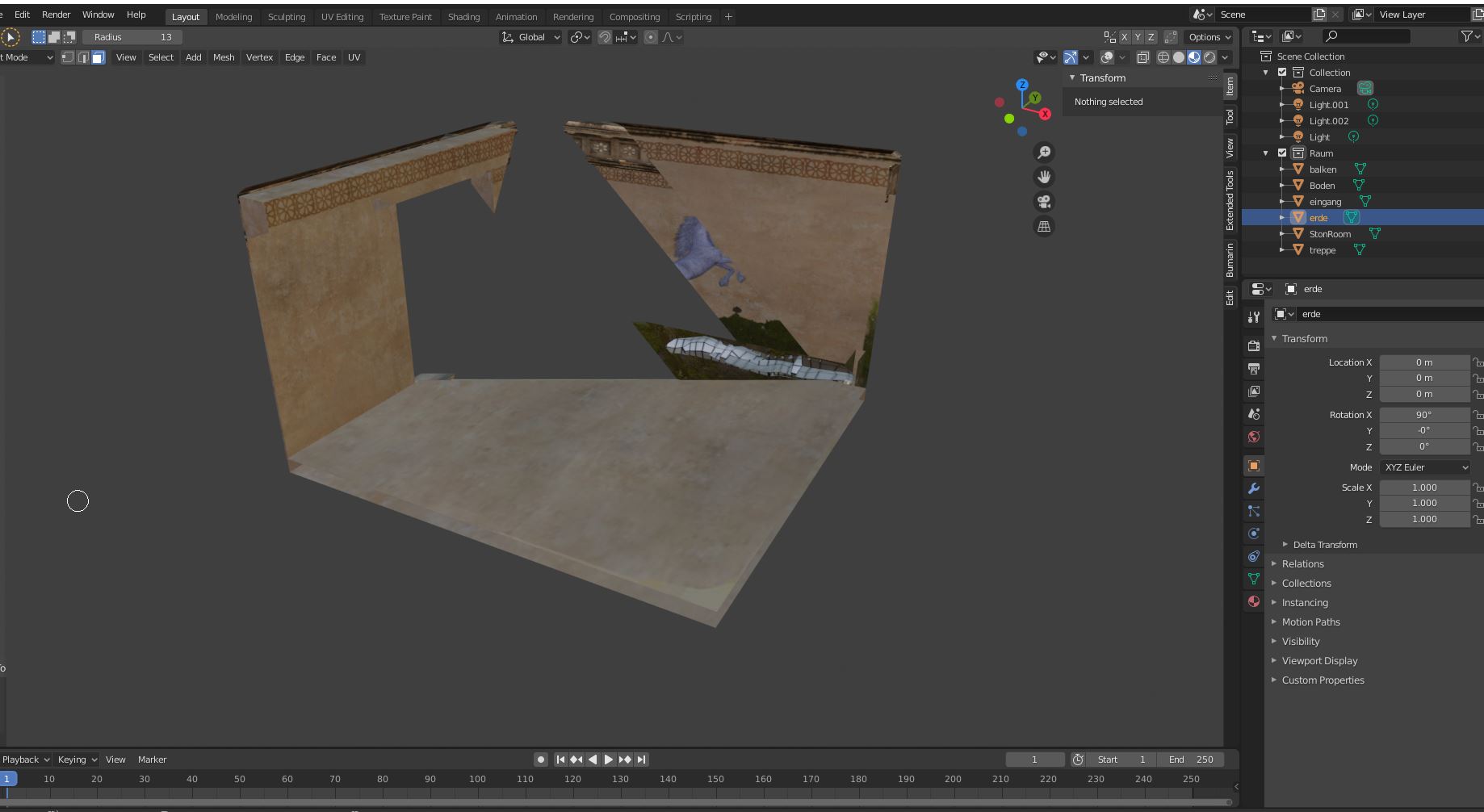

Hilfe !
Chaosqueen -
10. April 2020 um 14:36 -
Unerledigt

Im Tool shelf rechts beim 3d-view ist unter View das camera-clipping ein zu stellen. Einfach den Wert bei end auf 10000 oder noch höher einstellen.
Könnten das verdrehte Normals sein?
:nachdenklich:
Ich Danke Dir für Deinen Gedankenanstoß .
Das war es was ich auch gebraucht habe. Ich habe nun das Clipping auf Anfang 0.0001 und Ende 1000000
eingestellt.
Nun kann ich auch ganz nah ran, an die Sachen.
Das ist aber nur das Clipping für den 3D-View. Für die Einstellungen der Renderkamera muss man die Kamera auswählen und in den Properties (Icon kleine grüne Kamera) diese Clippingwerte einstellen.
