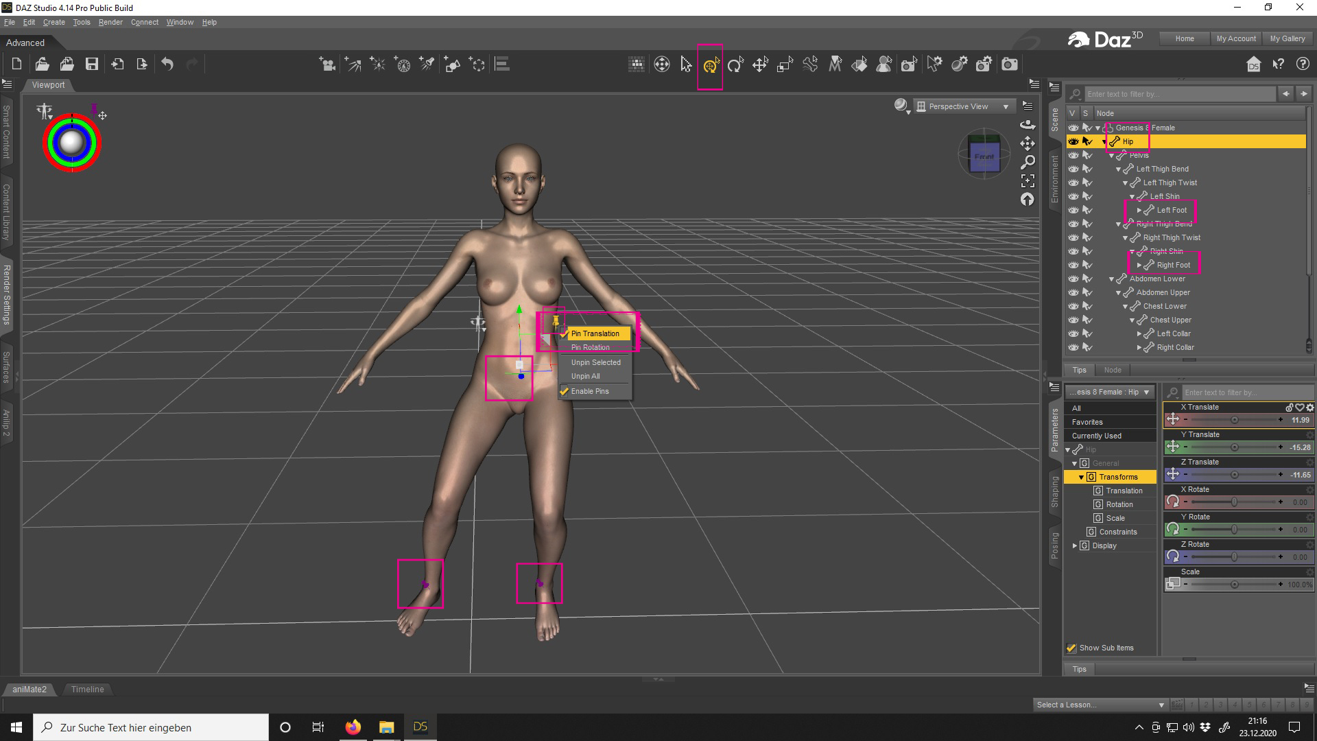

  • Moin Moin,ikk könnte dir nen kleinen Tip geben
    nimm den Pin Tool ^^du pinnst die Füße deiner Figur fest und auch den Hip ,und schon kannst du mit dem XYZ Transpose Paras deine Figur bewegen ohne das der ganze Körper mitmacht ,
    siehe Bild
    wichtig ist das der Universal Tool aktiviert ist,dett ist da oben im kleinen Kästchen dergemeinte und folgende Körperpartien müssen festgepinnt werden
    Hip,Left Foot ,Right Foot
    du klickst dabei auf den Gliedmass was du festpinnen willst und nen klickst dieses Symbol nach oben .dett wars.falls du es wieder lösen möchtest ,dann nochmal anklicken und der Pin löst sich.---> Tutorial in englisch
    Klappt auch vorzüglich bei Schwebefiguren oder verbeugen etc.

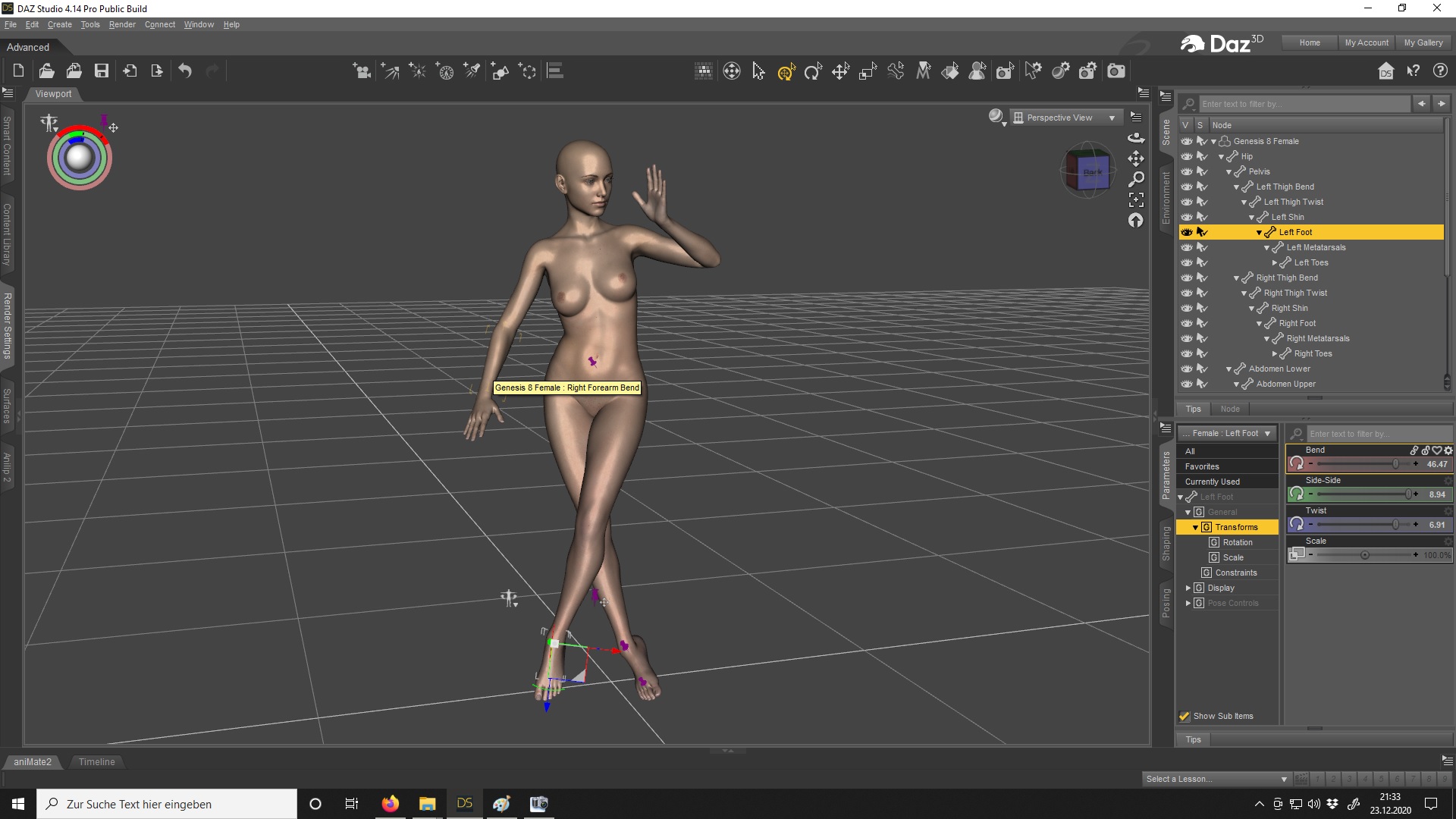

    Auch wenn du nun den Universal Tool nutzt in den Zustand ,wird nun deine Figur beim ziehen an den Gliedern(an nem Arm zb) die seltsamsten Sachen machen,aber das kriegst du noch selber raus ;)
    Hier ziehe ich zb den rechten Arm mit dem Tool und die Figur folgt der Bewegung,wie jemand der ihr am Ärmel zieht
