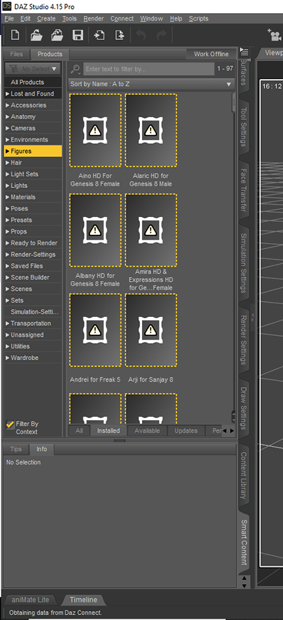

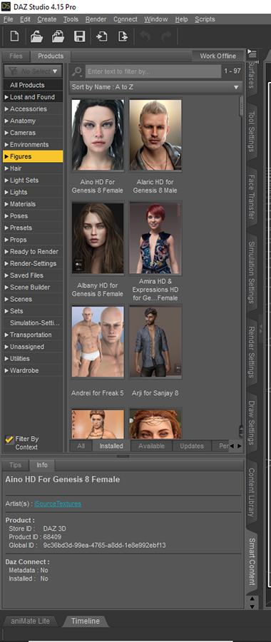

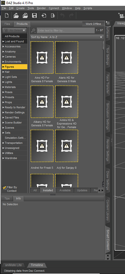

  • Ich bekomme seit ein paar Wochen nach installation von neuem Content teilweise nur noch ein kleinen Bilderrahmen mit Ausrufezeichen im Smartcontent dargestellt. Ich bin mir nicht sicher ob dies mit Version 4.15 zusammenhängt.

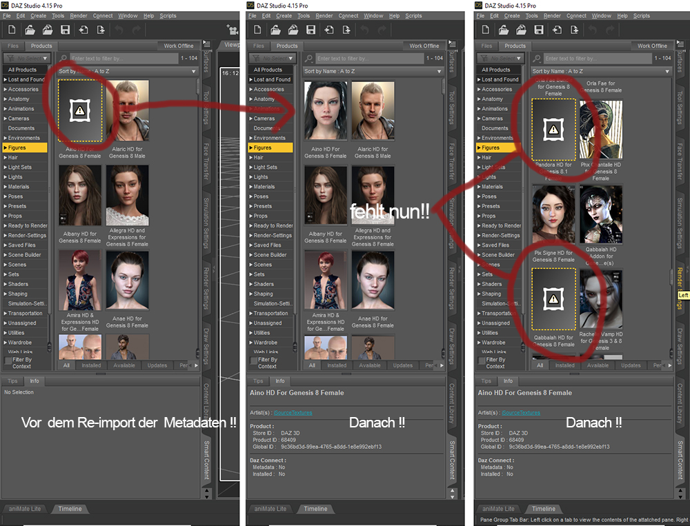

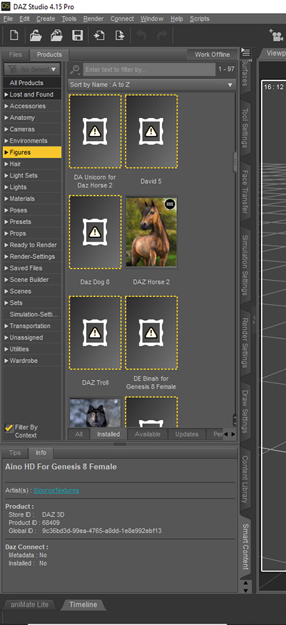

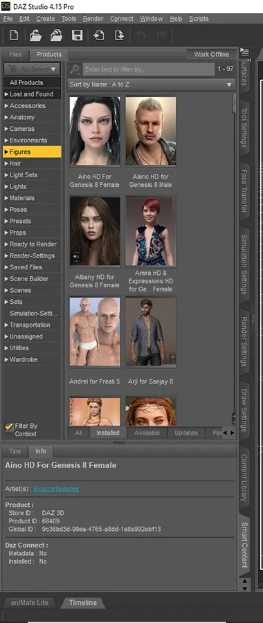

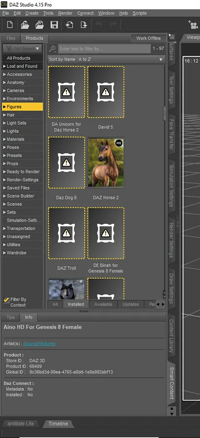

    Jedenfalls habe ich versucht als Maßnahme die Metadaten zu Re-importen. Dies funktioniert im ersten Moment auch, aber bei Kontrolle stellt sich herraus das dafür andere Vorschaubilder fehlen die zuvor noch da waren. Spannend wird es dann wenn ich DAZ neu starte denn danach ist wieder alles wie vorher und der neue Content ist wieder nicht dargestellt dafür der alte wiederrum wieder da.
    Der ganze Spass lässt sich beliebig reproduzieren.
    Mach ich irgend etwas falsch und wie kann ich den Fehler beheben?
    Ich Danke schon mal Vorab, für eure Aufmerksamkeit
    Ich hänge mal zur Demonstration ein Bild an.
