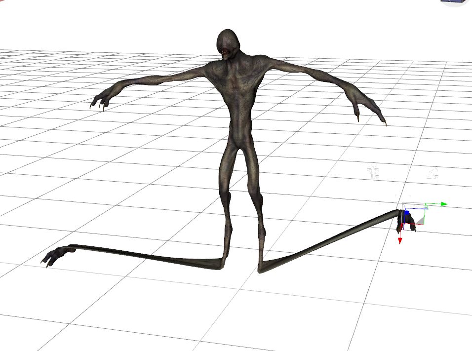

es passiert immer mal wieder, dass bei einer Figur bei der Bewegung durch das Transform-Tool die Füße oder die Hände langgezogen werden.
Siehe Anhang.

Inzwischen tritt das Problem vor allem bei älteren Figuren wie Michael 2 auf (den ich gerne als LowPoly Figur benutzen möchte) und jetzt erst gemerkt: beim Blind Demon.
Siehe Anhang.

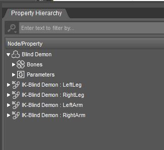

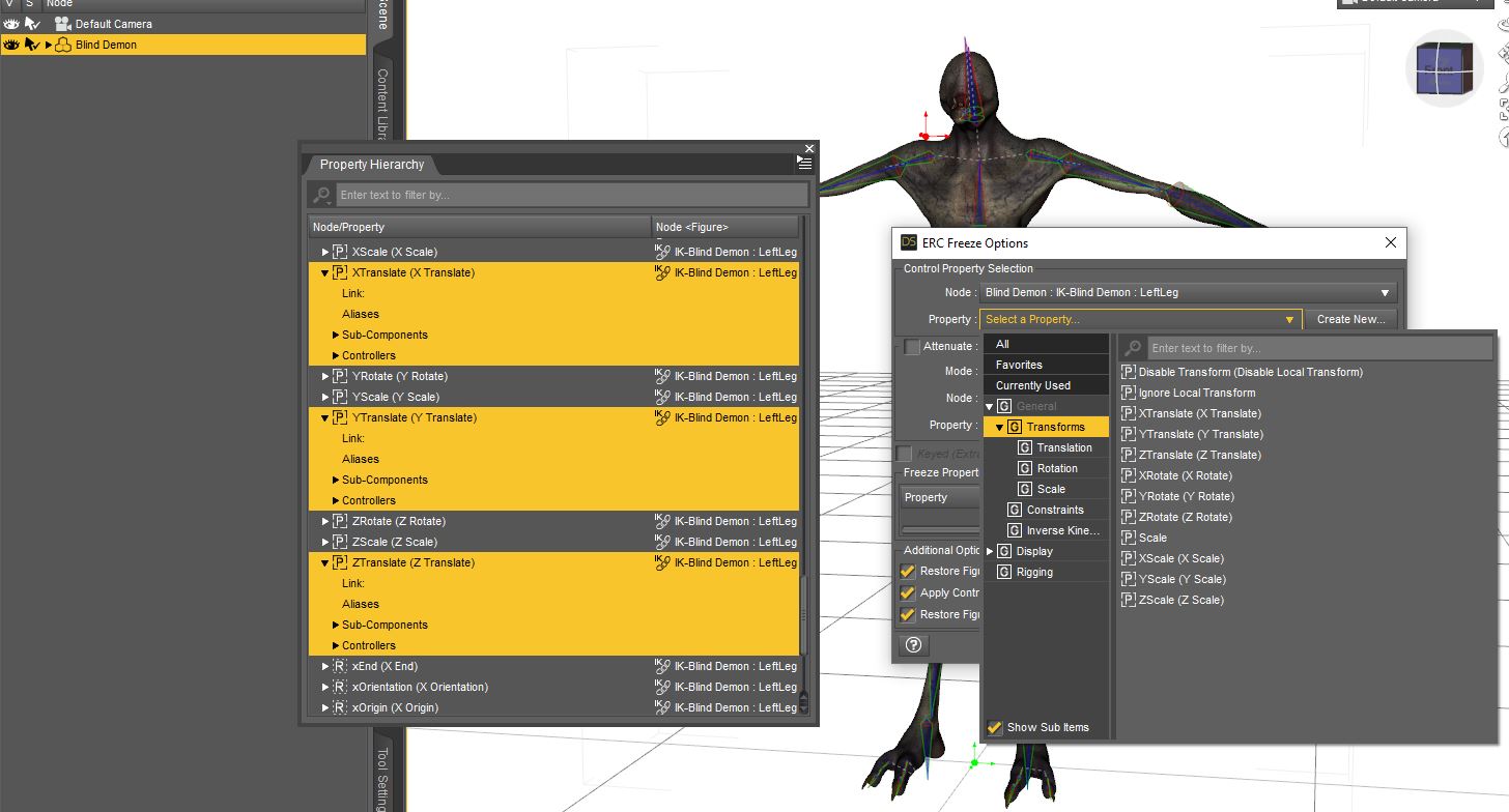

Ich habe das oben versucht, komme aber beim Punkt in der Property Hierarchy nicht weiter, weil ich mich da absolut nicht auskenne.
die Punkte, die Lexa Kinnes da oben anspricht, gibt es da nicht.
Ich weiß nicht genau, welche Unterpunkte ich wo und wie auswählen muss und welche Punkte ich in den Folgemenüs auswählen muss.
Kann mir da jemand sagen, was ich genau tun muss?
