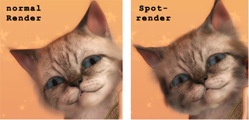

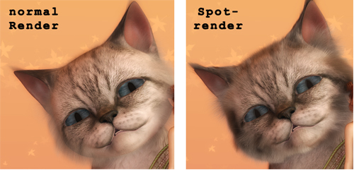

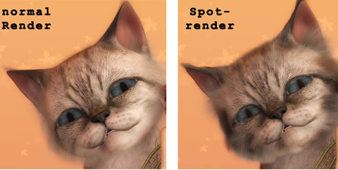

  • Ich bräuchte mal einen Tip, oder Rat, oder eher eine Problemlösung. Letztens habe ich nach stundenlangen Renderversuchen festgestellt, dass die Tiere mit dforce Fell (z. B. Moshikitten, oder auch AM Maus) mit meinen Rendereinstellungen nicht fellig rendern (weder CPU, noch Grafikkartenrender). Mache ich jedoch einen Spotrender, dann sehen die Tiere so aus, wie sie mit ihrem Fell aussehen sollen. Nun stelle ich mir die Frage, muß ich irgendwo bei den Rendereinstellungen ein Häkchen setzen, damit das Fell nach dem Rendern auch aussieht wie Fell?

  • Ich denke, du meinst Universal unter Tool Settings/Active Tool? Habe ich gerade probiert, und wieder das linke Renderergebnis gehabt.
    Update: Gefunden! "Preview PR Hairs" an und "Viewport Line Tessellation sides" auf 2, oder auch 3, 4... :)
