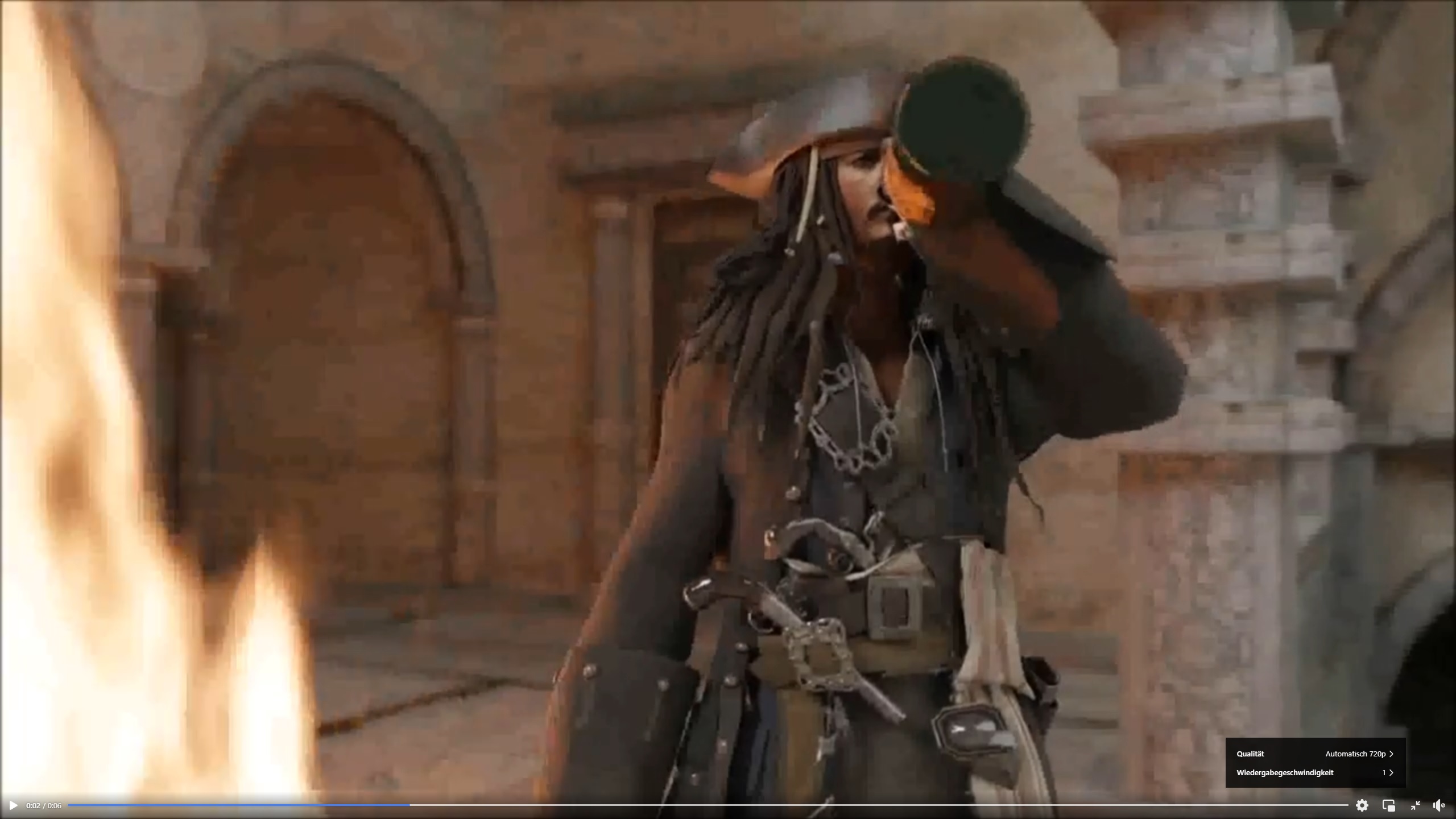

    nun habe ikk das Problem des Daz Bridge in den Griff gekriegt, nun wollte ich ne Animation starten und habe das Problem,dass das Endresultat gelinde gesagt...besch...eiden aussieht. Dafür aber ein Render Image glasklar daherkommt-was ist mein Fehler oder muss ich was beim Rendersetting beachten bzw Kamerasetting? Ich möcht nun auch nicht für ein Frame tagelang rumsitzen ,aber auch noch nen bischen was erkennen können bei der ganzen schwummrigen Pixelei....Also was tun, sprach der Captain?
    Auschnitt aus der Animation....170 Frames lang ,1 Stunde zwanzig Renderzeit

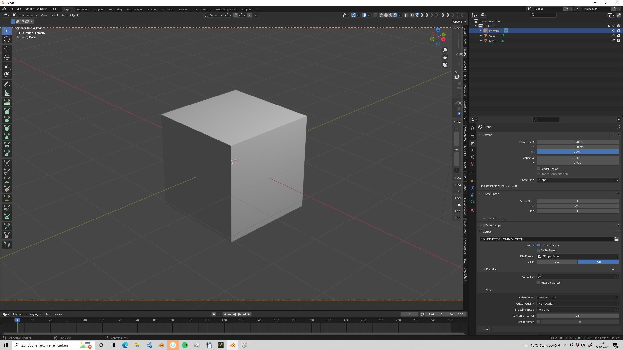

    und so sieht es dann beim Output aus,was ich mir zusammen gerödelt habe dank Tutorials-und ich denke, dass es auf 100 % ist.
  • Ich weiß nicht was Du mir mit dem angehängten Bild zeigen willst. Du hast zwar oben im Outliner die Camera ausgewählt, aber unten in den Properties nicht.
