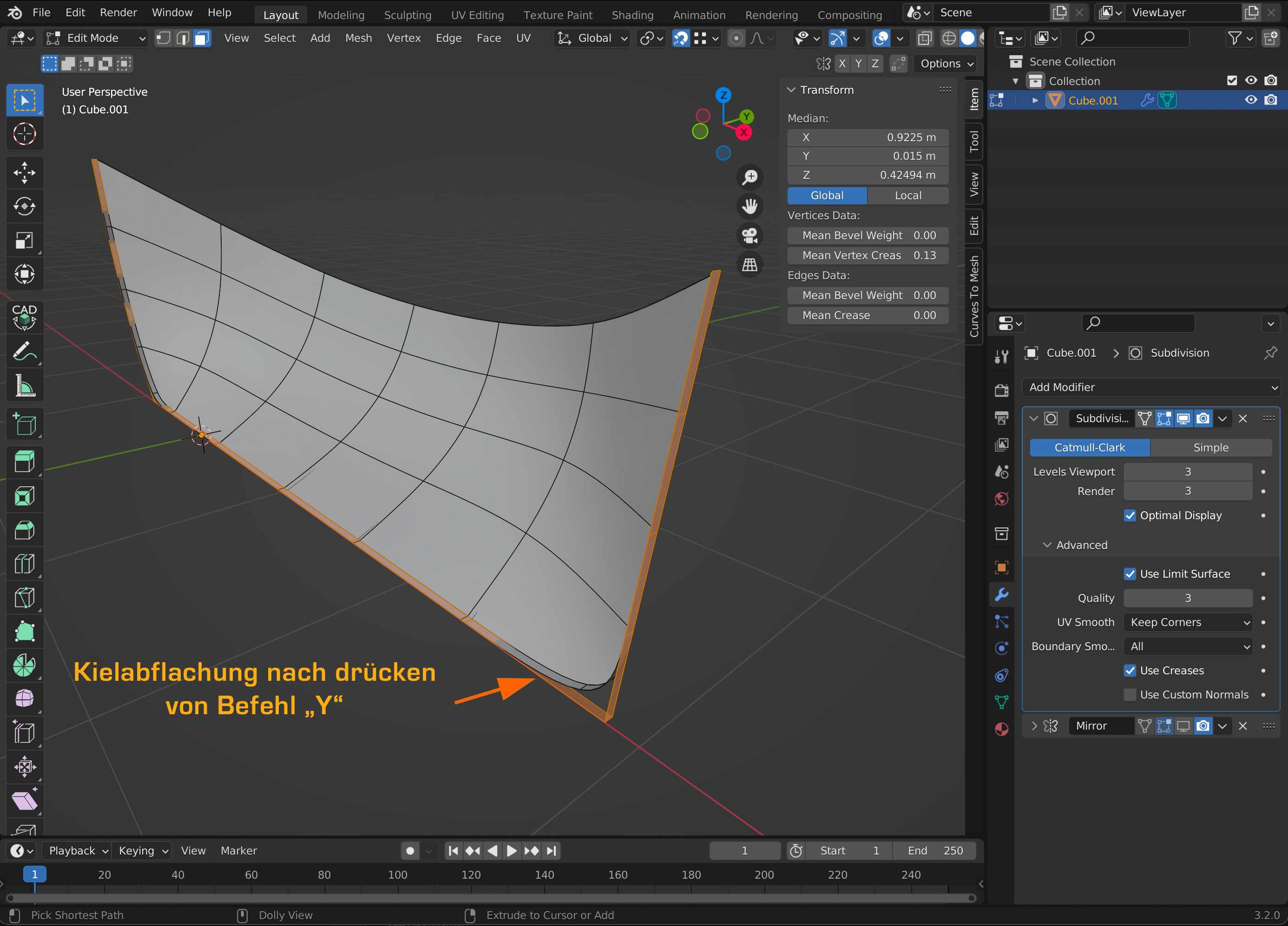

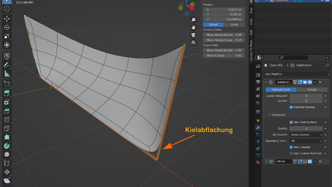

  • Hallo zusammen,

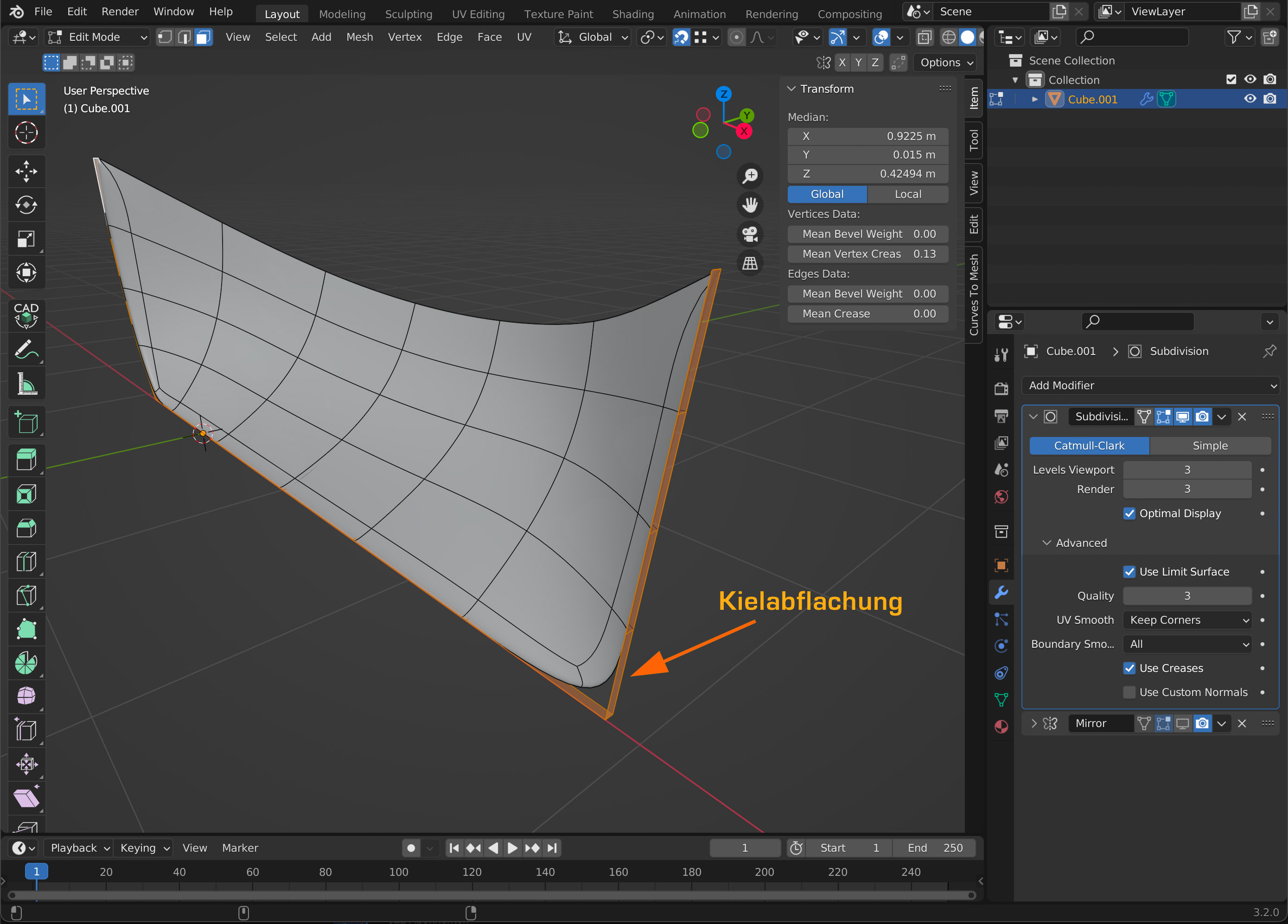

    ich habe einen einfachen Schiffsrumpf mit Kielabflachung.

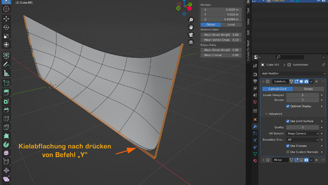

    Zunächst ist die Kielabflachung aber noch gerundet wegen des Subdiv Modifiers (Screenshot 1)... aber wenn ich die Kielflächen selektiere und "Y" drücke so hängt sich die Selektion vom Subdiv. Mod. ab und die Flächen werden entlang dem Übergang zum Rumpf scharfkantig (Screenshot 2).

    Der Befehl "Y" (Edit-Mode) gem. Manual > Split bewirkt, dass sich die selektierten Meshteile vom SubD-Mesh ablösen (obwohl immernoch im gleichen Objekt).
    Das heisst, dass an der Kontaktstelle dobbelte Edges und vertices befinden.
    Wenn ich also mit traspareent Wireframe Mode alle diese selektiere und Merge by Distance mache, dann verbindet sich das gesplittete Mesh wieder mit dem SubD Mesh und die Fläche wird wieder kurvig.
    Damit kann man also wieder zurück!
