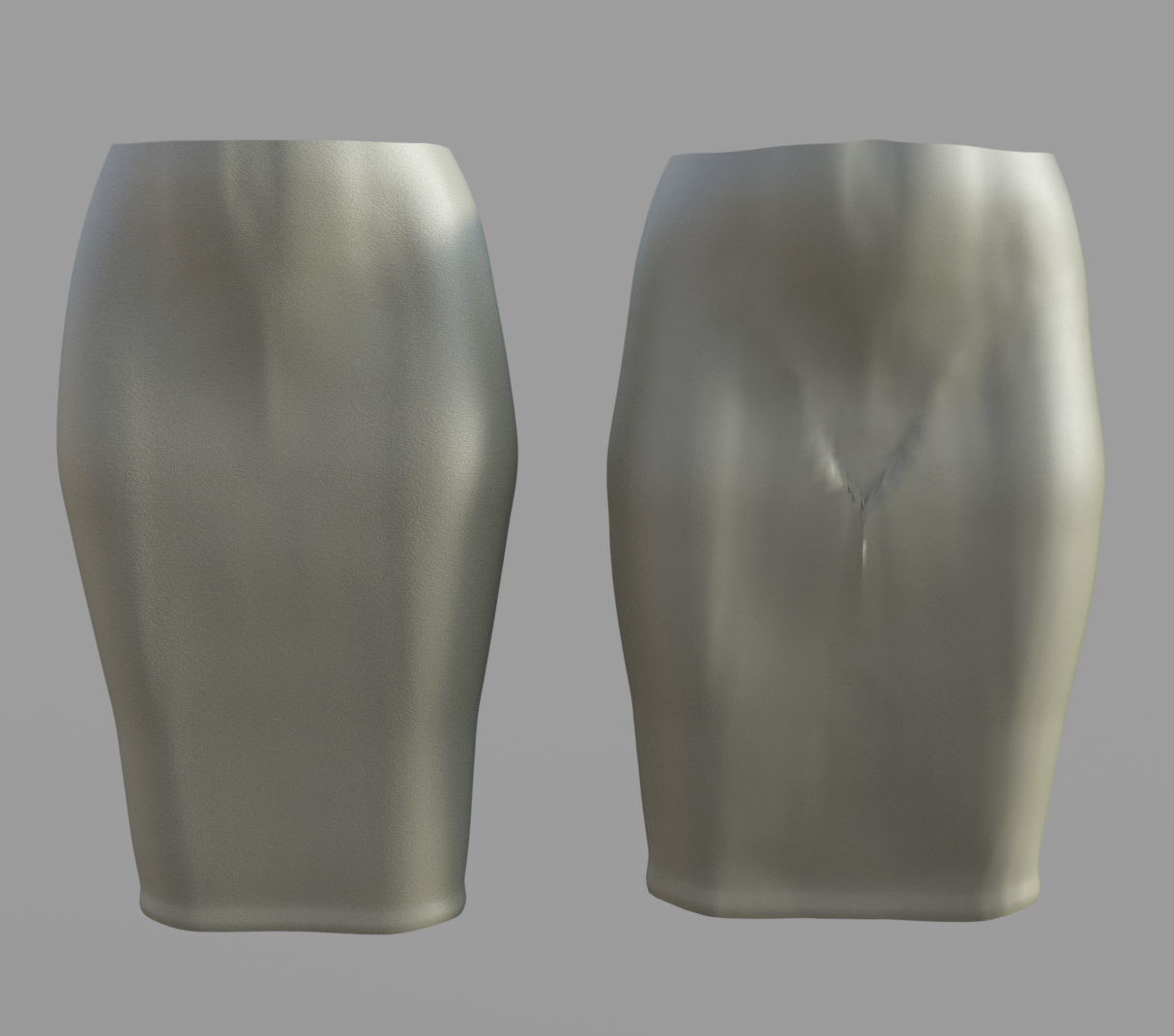

    Ich versuche seit einiger Zeit einige Kleidungsstücke mit dem TransferUtility für meine G3F anzupassen. Sowohl bei V4 nach G3F oder auch bei G8F nach G3F wird das Mesh zerstört. Auf den Bildern ist das Problem gut zu erkennen. Ich habe bereits diverse Vorgehensweisen probiert, aber bisher keine Lösung gefunden. Offenbar versucht das TransferUtility eine Hosse aus einem Rock zu formen, daher sind die merkwürdigen Falten offenbar zu erklären, aber wie verhindere ich diese Art der Umwandlung. Habe es mit Skirt, Fullbody und None versucht, aber auf den Bildern ist schon mein bestes Ergebnis zu sehen.

    Links Original V4 Office Skirt rechts nach Umwandlung mit TransferUtility an G3F mit Falten etc. im Schrittbereich.

    Vielleicht hat jemand das gleiche Problem gehabt und eine ordentliche Lösung gefunden. Problem besteht offensichtlich bei Körperbetonten Röcken und Oberteilen.
  • Es werden mittels Transfer die Bone Wichtungen von der Genesis auf dein neues Mesh übertragen, da die Genesis nun mal zwei Beine hat, wird genau das auch übertragen.
    Das Transfer Utility ist immer die Basis und bedarf danach der händischen Feinjustierung mittels dem Weightmapping

    Wie sich ein Mesh verformt wird mit mithilfe von Weightmapping definiert, also wenn es deformiert aussieht, muss man nach der Bone/s suchen, die das verursacht und dann mittels Weightmapping Tools das Ganze ausgleichen
