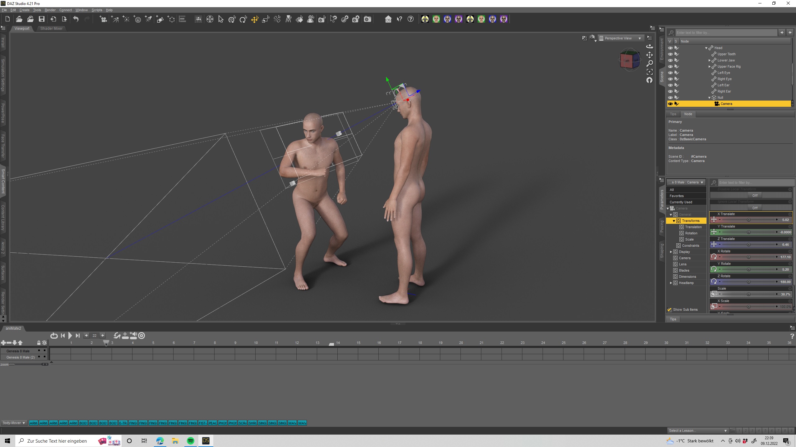

  • Na klaro,gehen auch Schwenker^^ wäre ja bei Animationen ja ziemlich doof.Zunächst mal,du brauchst ne Timeline bzw Animate lite oder besser Animate 2
    dann kummt der Trick....du montierst die Kamera auf dem Kopf einer Genesis Figur (mit dem Null Objekt Tool) und mit bend und side kannst du den Head dann in der Richtung schwenken lassen . Durch die Kamerasicht kannst du dann in Echtzeit sehen ,was dann deine Figur in der Szene sieht. Was dadurch sehr realer wirkt.
    Null Objekt
    und hier noch ein Tutorial zur Animation und schwenkungen....---->leider englisch, aber verständlich

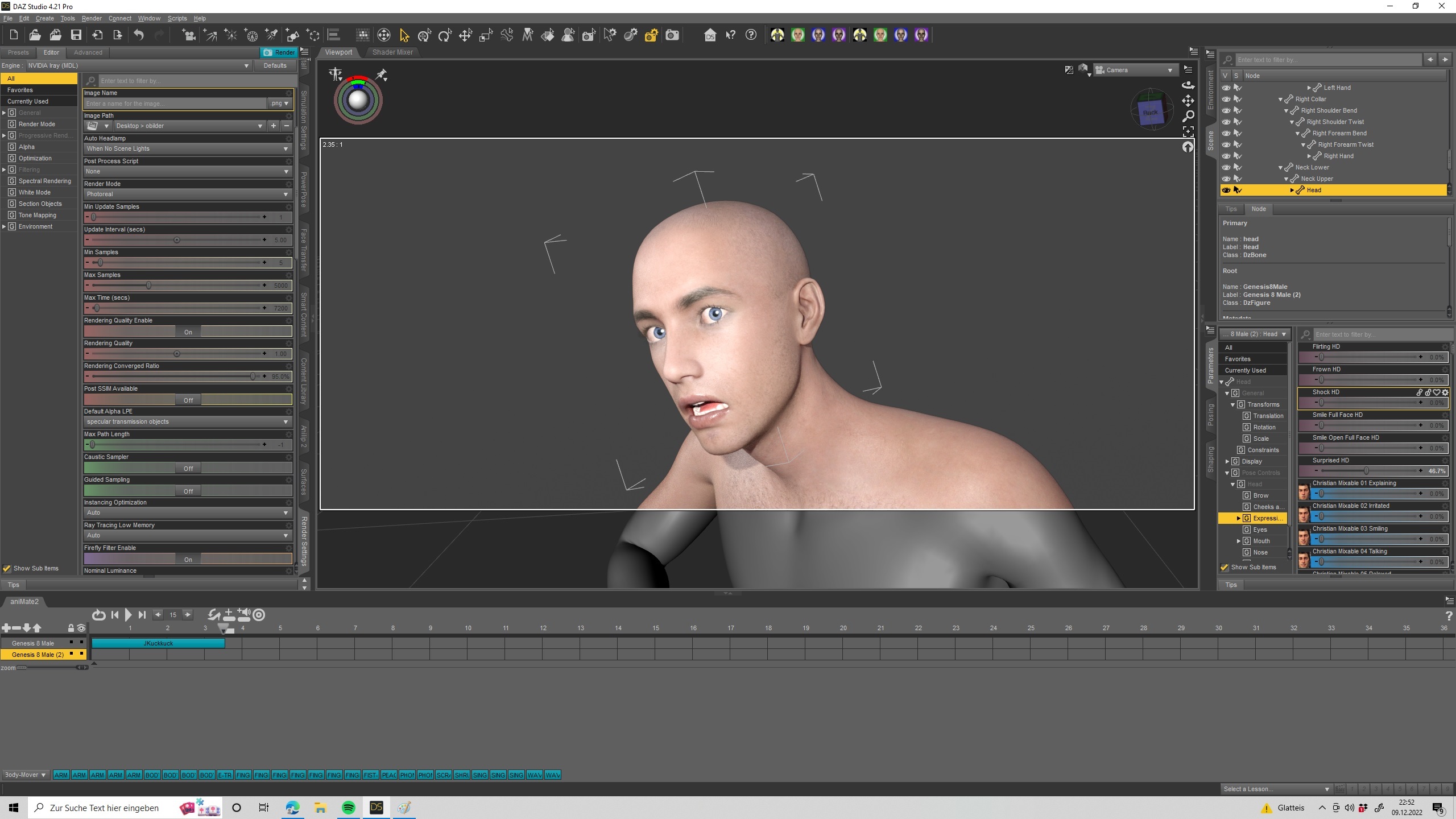

    Einer dient sozusagen als unsichtbarer Kameramann und mit seinen Kopf führt er die Kamera und was er sieht sieht auch die Kamera

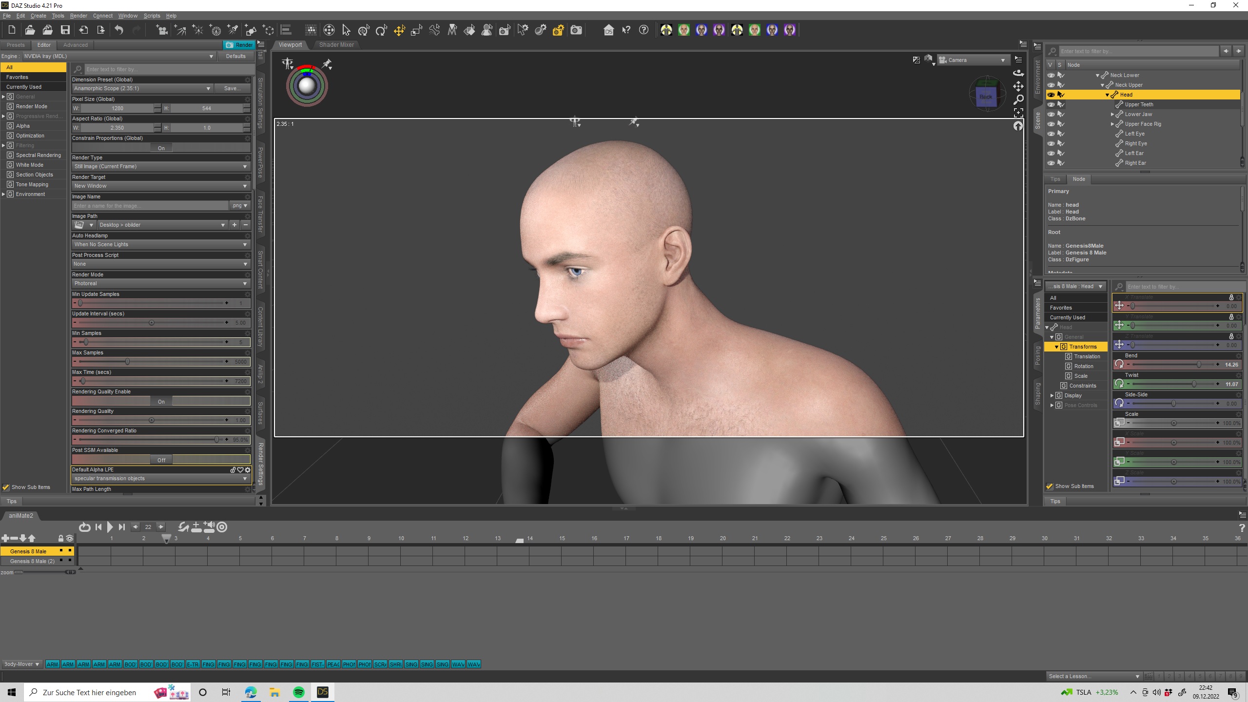

    und so sieht es dann durch die Kameraview aus aus der Sicht des "Kameramannes"
    animieren tust du dann mit der Timeline unten und schwenkst den Kopf in die gewünschte Richtung,schiebst den Regler der Timeline weiter und guckst mit dem Kameramann woanders hin und du hast einen sehr realen Kameraschwenker ^^
    bitte hierher gucken, der Herr
    danach kannst du die Timeline abspulen lassen und hast eine astreine Kameraanimation mit Schwenker
    ps.hast du sogar Animate 2,
    kreeierst du so einen Aniblock mit deinen Kameramann und kannst den Schwenker sogar schneller machen oder langsamer
    4 Mal editiert, zuletzt von Komy Fly (9. Dezember 2022 um 22:53)

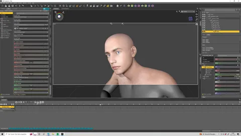

    darf ikk mal nen Screenshot sehen? Das würde mir erleichtern ,was dein Plan und ist :nachdenklich: vielleicht kumm ikk dann auf die Idee, wie wir das noch minimieren können .Ich verstehe immer noch nicht, wie ein nackter G8 Kameramann einen schon so erlahmen kann (das Daz3d) p-p
    sonst einfach eine niedrige Figur als Kameramann missbrauchen...da geht auch ne Genesis 1 , sogar ne lowpoly figur wie zb Michael 3 .^^
  • Es ist kein G8 Kameramann, sondern eine G3 Kamerafrau, ohne Klamotten und Haare. Aber vielleicht funktioniert das, wenn ich MusicaRoca sein Tipp mit dem STRG ausprobiere. Aktuell kann ich aber nichts testen, weil der Rechner etwas anderes macht. Ich kann auch ein Screenshoot davon machen aber auch erst später, wenn das andere fertig ist. Dort ist aber nichts Besonderes zu sehen.
    Einfach nur ein HDRI-Bild (als Hintergrund), dann ein Gegenstand der auf den Boden steht. Und dann die Kamerafrau die einmal ein bisschen drum herum gehen soll. Zuvor hatte ich da eine Genisis 8 stehen und wollte das gleiche machen. Aber zum Herumprobieren eignen sich Gegenstände besser. Die Sachen werden einfach schneller gerendert.
  • Ok, hier ist dein Screenshot. Ist aber wie gesagt nichts Spannendes zu sehen. Sobald die Genisis3 als Kamerahalterin dazu kommt verdoppelt sich die Renderzeit. Mit den anderen Iray Einstellungen ist das aber auch nicht mehr tragisch. Allerdings taugen die nichts, um normale Bilder zu rendern. Das habe ich nun getestet und es sieht grauenhaft aus. Dafür war es aber auch in 10 Minuten fertig anstatt wie eigentlich ~2 Stunden :D
    PS. Die Figur hat nur in der Vorschau diese weißen Flecken. Beim normalen rendern sind die nicht mehr da. Das ist seit dem Update von gestern so. Keine Ahnung warum :)
    Okay,verstanden ....wenigstens hast du das Prinzip des Kameramannes verstanden^^das war ja schon den Versuch wert.Wenn es so deine Animation erlahmt ,dann lass die Figur weg ...ich stell mal die Szene morgen nach und zeig dir, wie du das leichter lösen kannst. Und nimm um Jottes Willen die HDR wieder raus, die macht ne Meeeenge Renderzeit kaputt. Es geht einfacher, ja?
    Merke dies als erste Regel bei einer Animation: Alles was hinter der Kamera ist, ist Verschwendung von Renderzeit und sieht kein Mensch. ;) gilt auch für Figuren ,Szenen und Props
