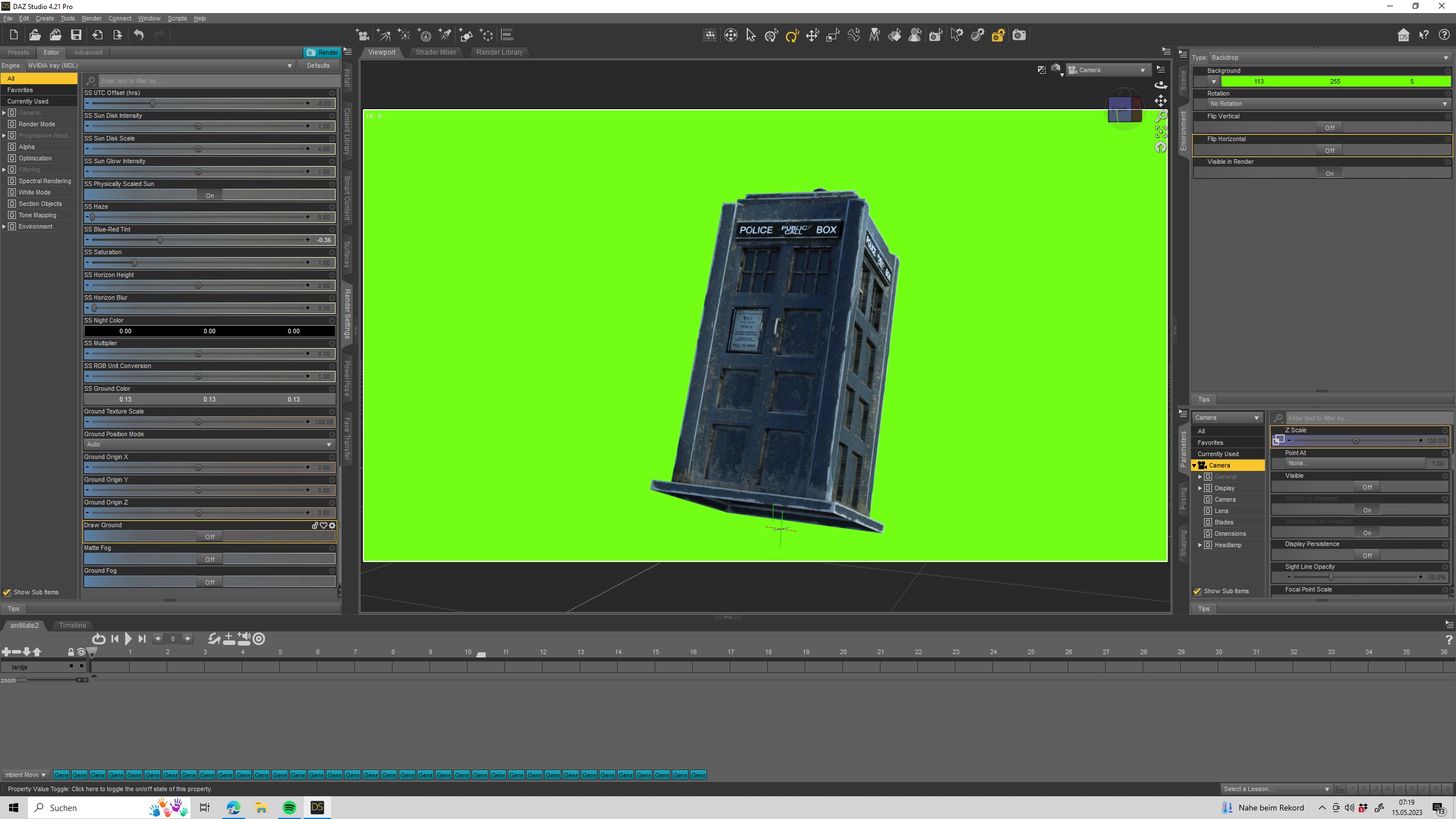

    Wiegesagt,mach sonst wie schon erwähnt die Tardis mit der Greenscreenmethode
    wäre in etwa so:
    Schritt :Tardis importieren nach Daz 3d ,einen grünen Enviroment erstellen,beim Rendersetting,auf Ground OFF stellen ....
    falls das Teil noch rotieren lassen in einer kleinen Animation dank der Timeline kein Problem und dem Rotationstool
    Dann render ich die Animation zur einer Image Serie,aktivier die Kamera
    und mach dann ungefähr eine Frame Serie von sagen wir 306 Frames...

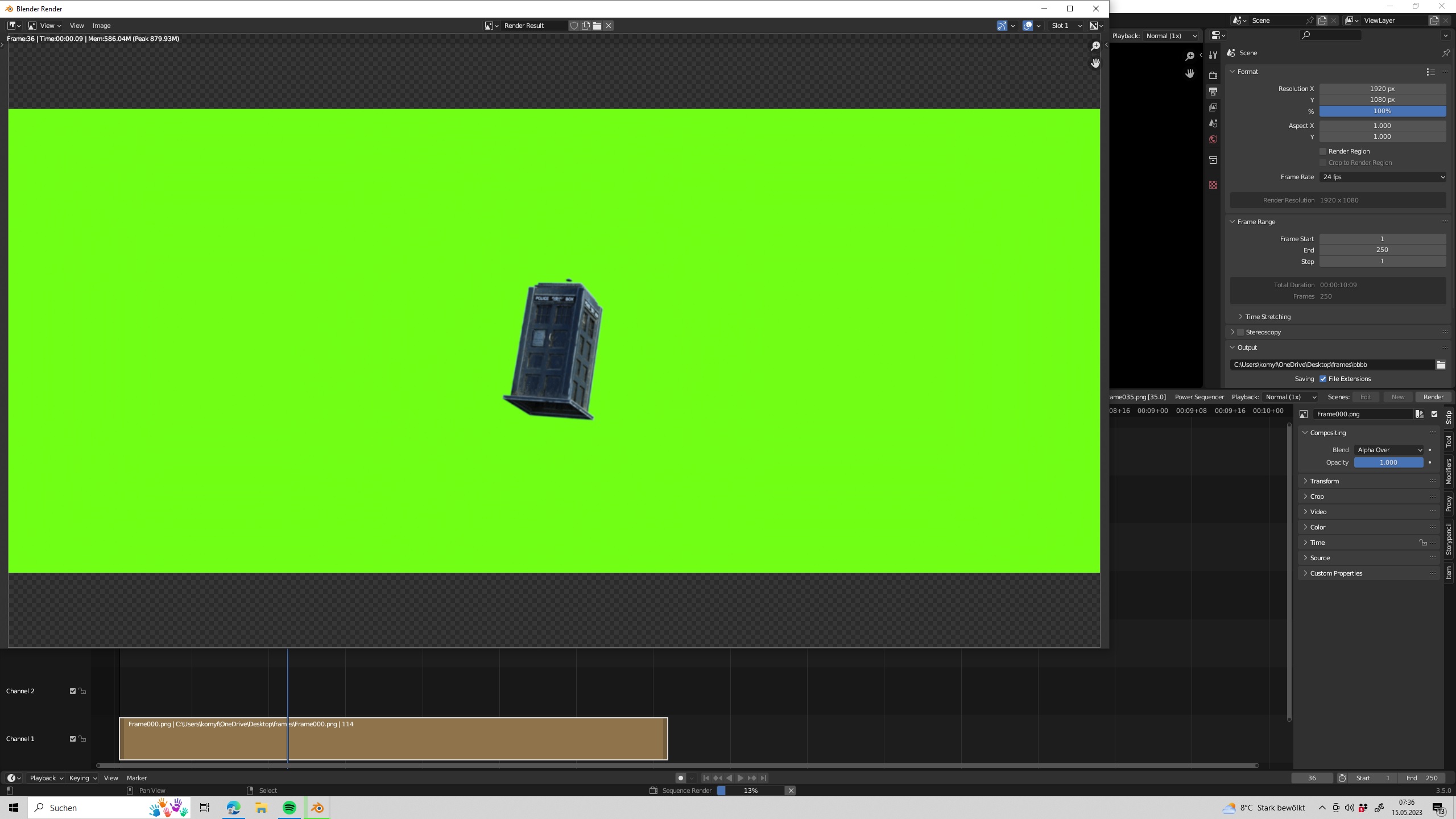

    wenn das Rendern durch ist ,gehe ich nun rüber zu Blender (ist kostenlos )zu Startseite auf Videoediting
    Schritt 2:
    Die Imageseries soll nun zur einer Animation werden .es gibt dafür ein Tutorial bei Youtube ausführlich ^^darum lasse ich hier die Details,einfach suchen bei Blender Videoediting
    dann gehts es in den nächsten Video proggi zur Weiterverarbeitung ,nachdem ich die Imageseries zu einer Videodatei erstellt habe zb nach Adobe After Effects
    und dank Greenscreen Croma Keylights ,kann man nun den Hintergrund verschwinden lassen und dann die Tardis weiterverarbeiten zb einen Hintergrund einfügen,die Tardis transparent machen lassen etc
    so wäre meine Arbeitsweise^^
    ps,wenn man kein Adobe after effects hat,dann geht auch Blender zum Greenscreen transparent machen ,ist nur ein etwas komplexerer Arbeitsschritt, den ich hier aber lasse.
    Einmal editiert, zuletzt von Komy Fly (15. Mai 2023 um 07:51)

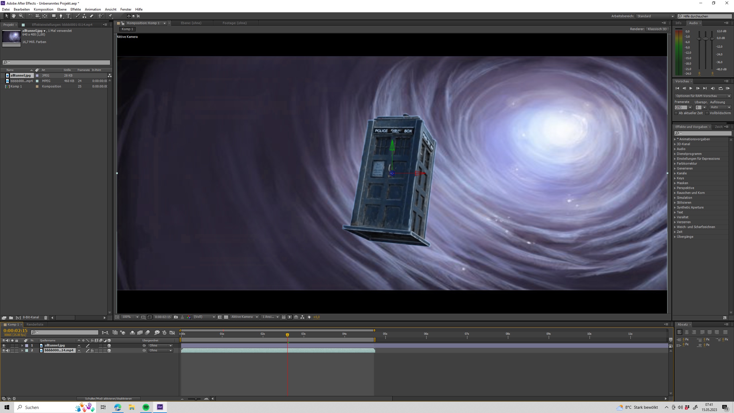

  • In den Fall wäre doch Adobe After Effects besser^^
    da kann man auch nen Schatten zb. wieder hinzufügen oder du nimmst es wie schon von mbarnick beschrieben nur Photoshop und duplizierst den transparenten Hintergrund und machst aus dem dann den Schatten.
    Nebenbei nochmal auch Blender dafür schmackhaft mache,denn da kann man auch ohne Greenscreen mit transparenten Hintergrund das auch machen.Aber eben mit Images in Series arbeiten.
    Ich weiss ja nicht ob du nun deine Tardis standhaft da stehen soll oder durch Zeit und Raum teleportiert mit Rotation. Wenn sie zb nur so teleportieren soll .Und sie mit ihren typischen Sirr Geräusch erscheinen soll, würde auch nur ein transparentes Hintergrund PnG Bildchen reichen mit der Tardis und dann in Photoshop rauf und runterdimmen mit der Opacity. oder den Animationproggi deiner Wahl.
