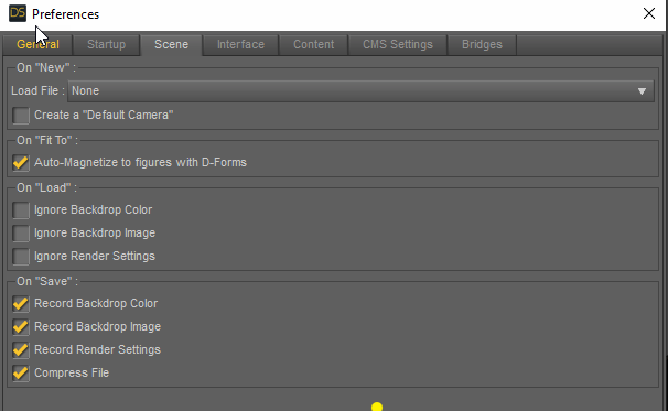

    Aber ich habe wohl schon wieder aus Versehen eine Tastenkombi gedrückt, denn auf einmal werden meine Rendereinstellungen nicht mehr mit abgespeichert. Habe den Light Dome Pro eingestellt mit Renderqualität auf 1.0 und dann die Szene gespeichert. Beim Neuladen der Szene war der Light Dome weg, der Standardhintergrund (Ruinen) wurde automatisch geladen und die Renderqualität wurde wie von Geisterhand auf 0.10 gestellt. Und das passiert jetzt auf einmal immer und bei allen Szenen, was ganz schön nervt. Früher wurde die Rendereinstellung immer korrekt gespeichert.
    Hat jemand eine Idee, was ich wieder falsch gemacht haben könnte?
  • Aber wahrscheinlich muss man bei On "Load" auch die Haken setzen, oder?
    Nein, weil da steht ja "Ignore". Das willst du nicht aktivieren, du willst ja, dass die Settings nicht ignoriert werden.
    Wenn das bei dir nicht klappt, bin ich leider überfragt.
