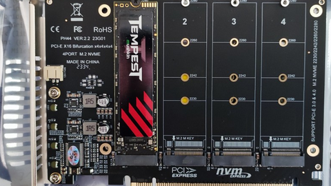

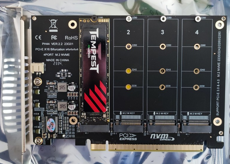

  • Im Moment habe ich ziemlich viel "Datenzuwachs", meine beiden ssd-m2 Steckplätze auf dem Board sind natürlich schon belegt. Ich habe mir die abgebildete PCIe to M2 Karte geholt für bis zu 4 weitere m2-ssd. Genug Spielraum für die Zukunft und auch noch mit maximaler Geschwindigkeit. :)
    Vielleich für den einen oder anderen auch interressant, sofern noch ein x16 PCIe Platz frei ist.

    Du hast auf der Karte 4 Slots, 4TB je Slot geht auf jeden Fall , also mindestens 16TB. Aber du mußt aufpassen, daß du die Karte in den richtigen Slot steckst. (X16 ja, aber 4 xX4)** Ich habe den ersten Steckplatzt jetzt nur mit 2TB belegt, aber das reicht mir auch, zumal die M2-SSD momentan bei Alternate recht günstig sind (62€/2TB bzw. ca. 140€/4TB).

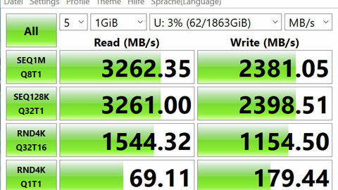

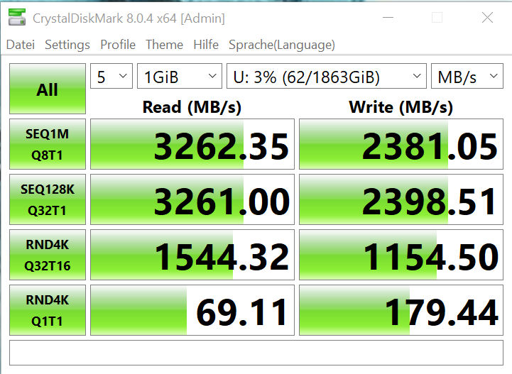

    Die Geschwindigkeit ist super und entspricht etwa der 6fachen Geschwindigkeit von SSDs am SATA-Port. (siehe Screenshot, ermittelt mit Crystaldiskmark ) Es gibt auch schnellere M2-Karten, ebend auch etwas teurer. Anschlußkey der M2-Karten ist "M"
