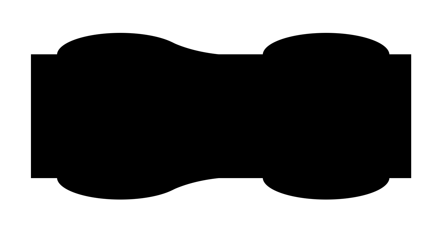

    1 eine Walze (Zylinder) erzeugen (Hierbei kein Problem)

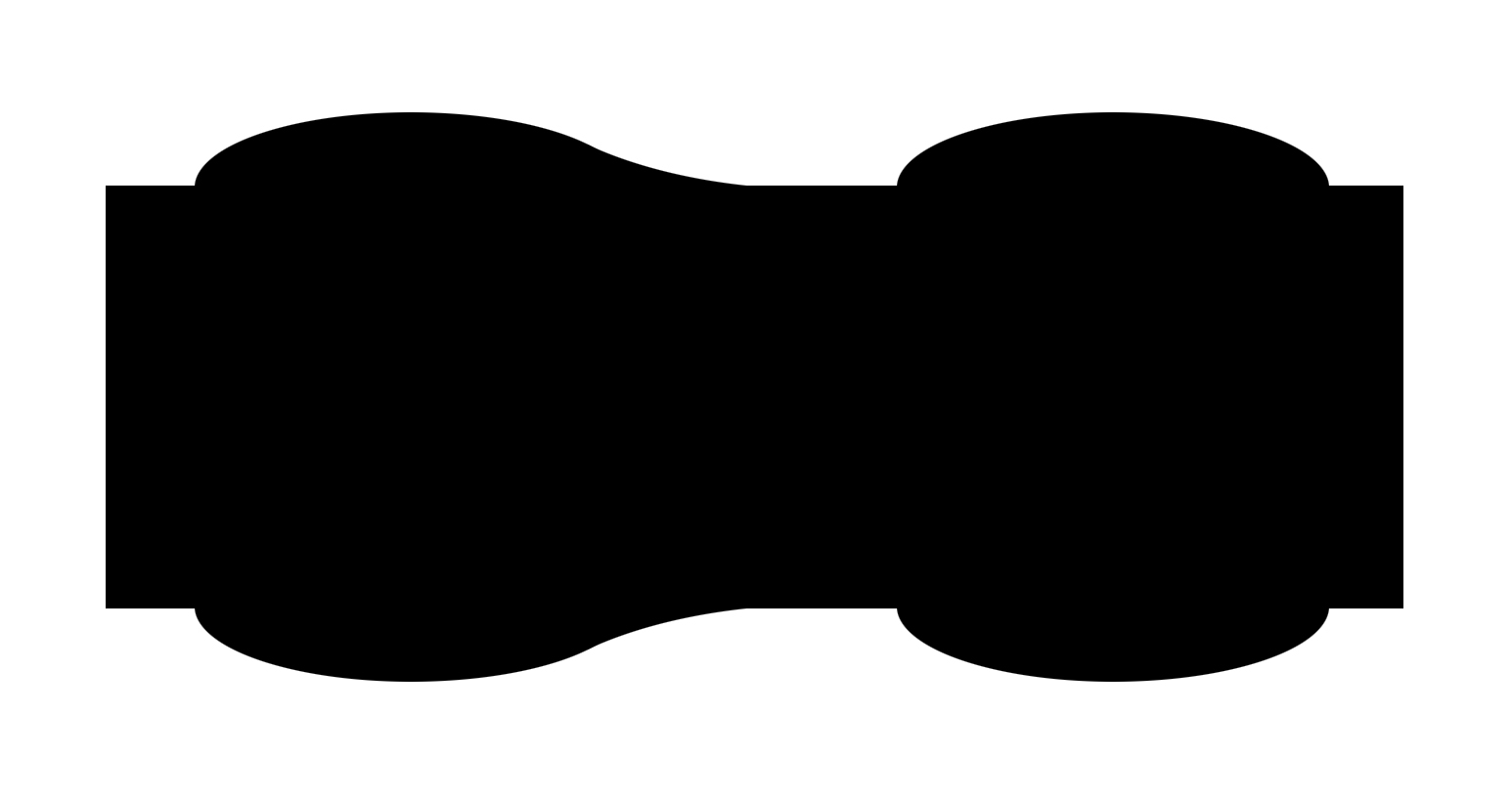

    2 die Form (also das Aussehen der Walze) soll ABER aus einer Bilddatei erzeugt werden.
    Ich füge hier das Bild bei. (Ist quasi ein Querschnitt der Walze.)
    Ich werde sehr dankbar, wenn mir jemand dabei helfen könnte.

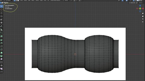

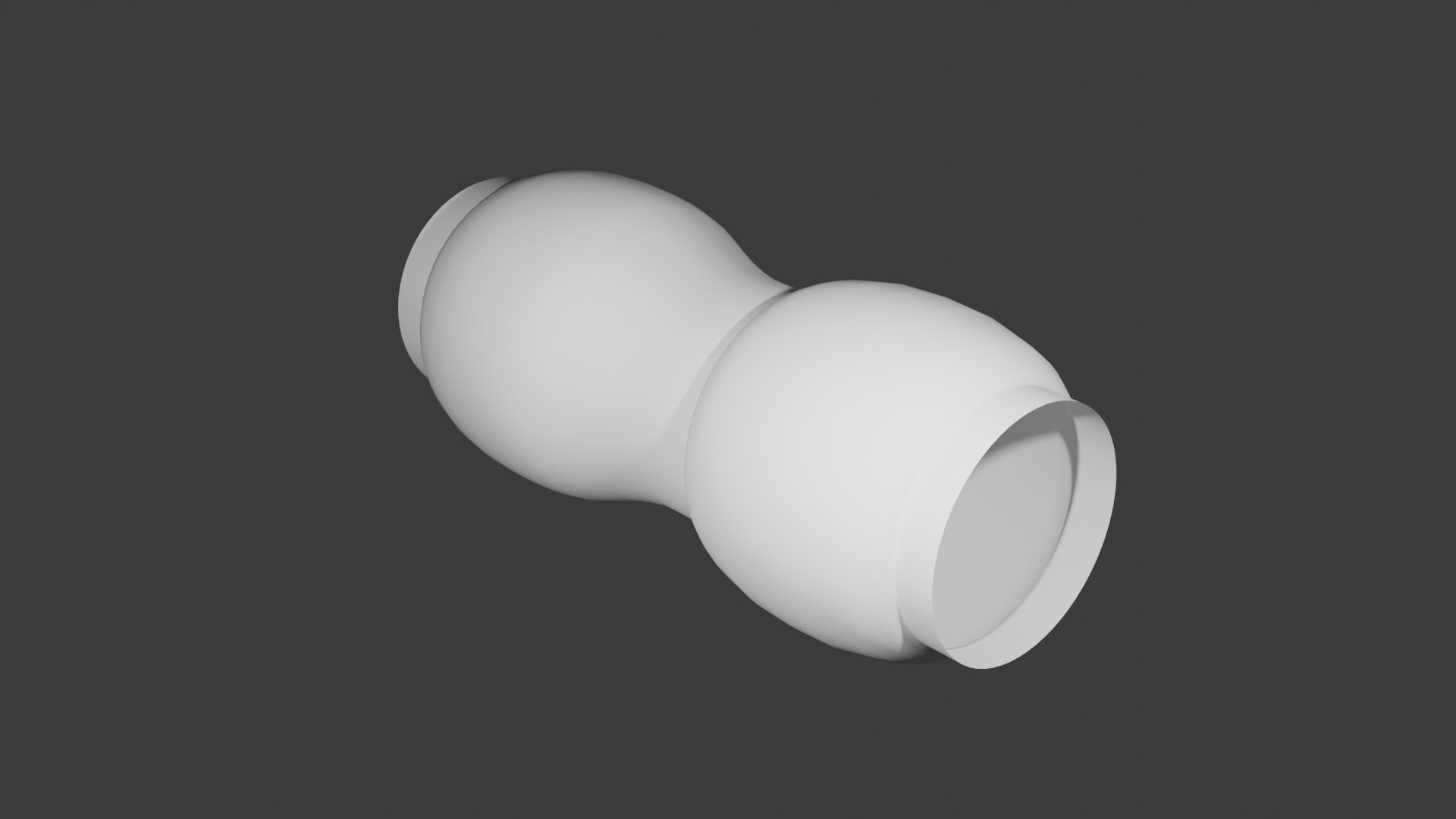

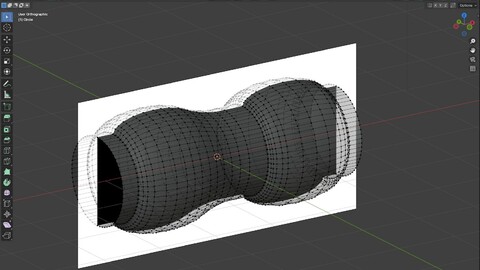

    Also..... Du kannst jedes Bild in Blender direkt als Vorlage benutzen. Ich denke das konnte die 2.93 auch schon. 1. orthogonale Ansicht wählen (ich drücke dafür immer auf dem Numpad 1 und dann 5).
    Deinen Browser öffnen und die Vorlage einfach in den 3D-View von Blender ziehen.
    Am besten an der 0 Koordinate ausrichten.
    Dann habe ich einen Kreis mit Add>Mesh erzeugt, diesen auf 64 Verts hochgestellt.
    Den Kreis an den Anfang der Walze geschoben, skaliert und dann immer wieder extrudiert und verschoben und skaliert....... bis ich am Ende angekommen war.
    Ich hoffe das hilft Dir schon mal weiter. Da ich mit Blender 4.1.1 arbeite, habe ich Dir keine Datei angehängt, weil ich nicht mal weiß ob Du mit der 2.93 das öffnen könntest. Dafür hier ein paar Screenshots:

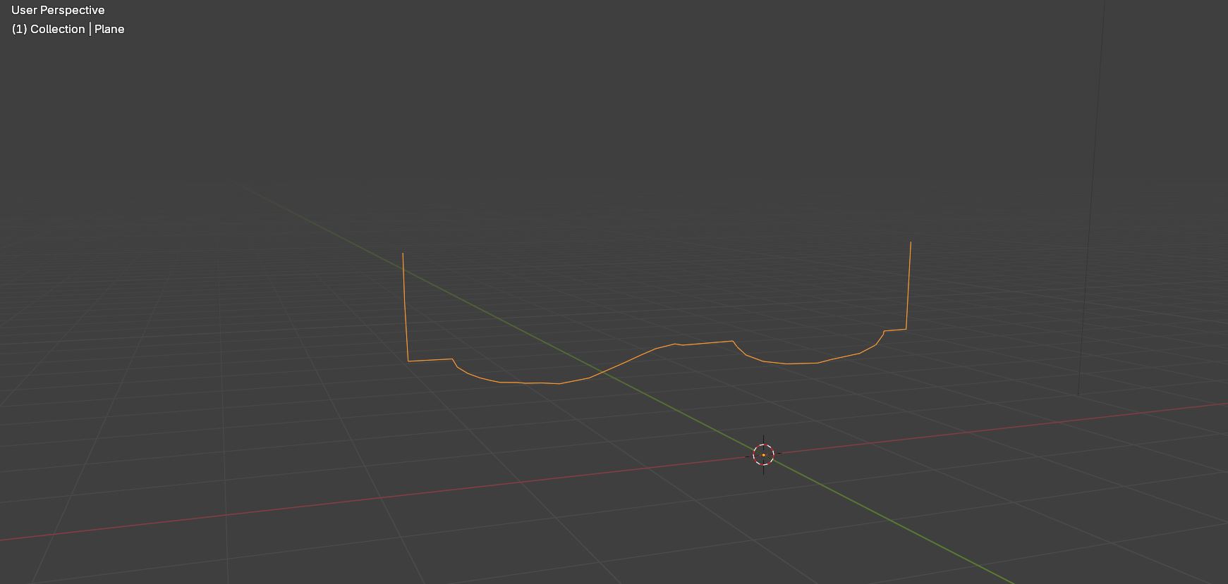

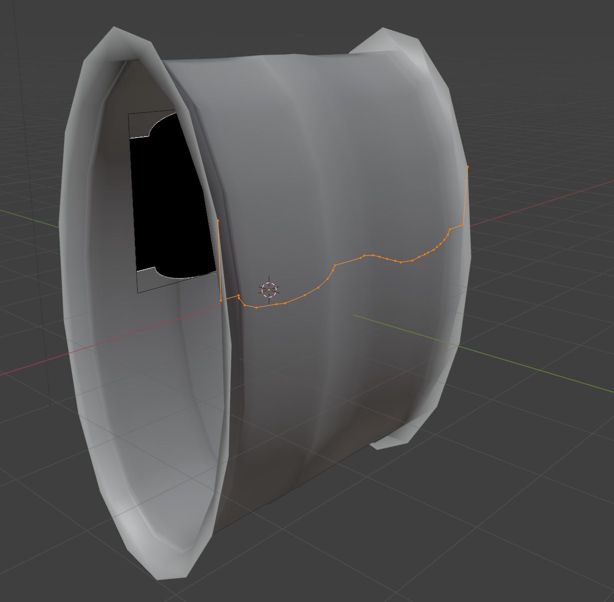

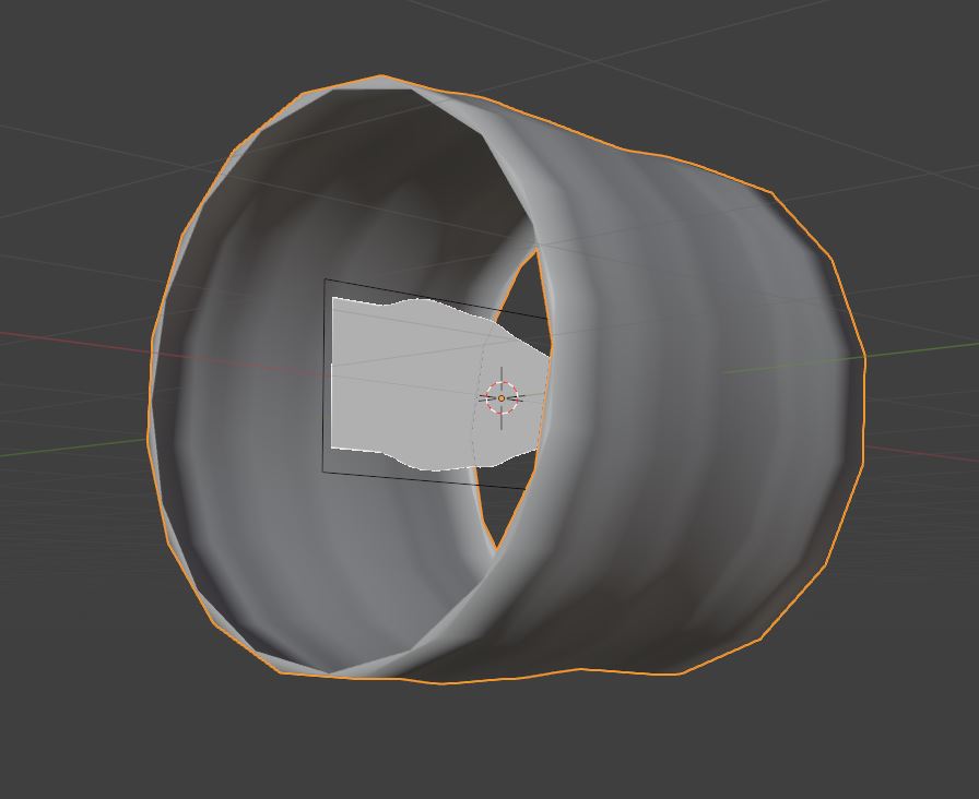

    eine direkte Umsetzung der Kushanku Anweisungen habe nicht “geschafft“, weil mir die Grundlagen noch fehlen. Nach der suche einen 2d Bild zu extrudieren nach Kushanku seiner Art, könnte nichts Adäquates finden. Eine step to step Anweisung wäre daher (BITTE) gewünscht.
    Habe aber ein Tutorial gefunden in dem das screw Modifier für eine “Konvertierung“ eines 2d Bildes seine Dienste sozusagen leistet.
    Link
    Nun nach paar proben komme auch nicht zu gewünschten Resultaten. (sehe Bilde)
    Für eventuellen Tipps werde jedoch sehr dankbar sein.

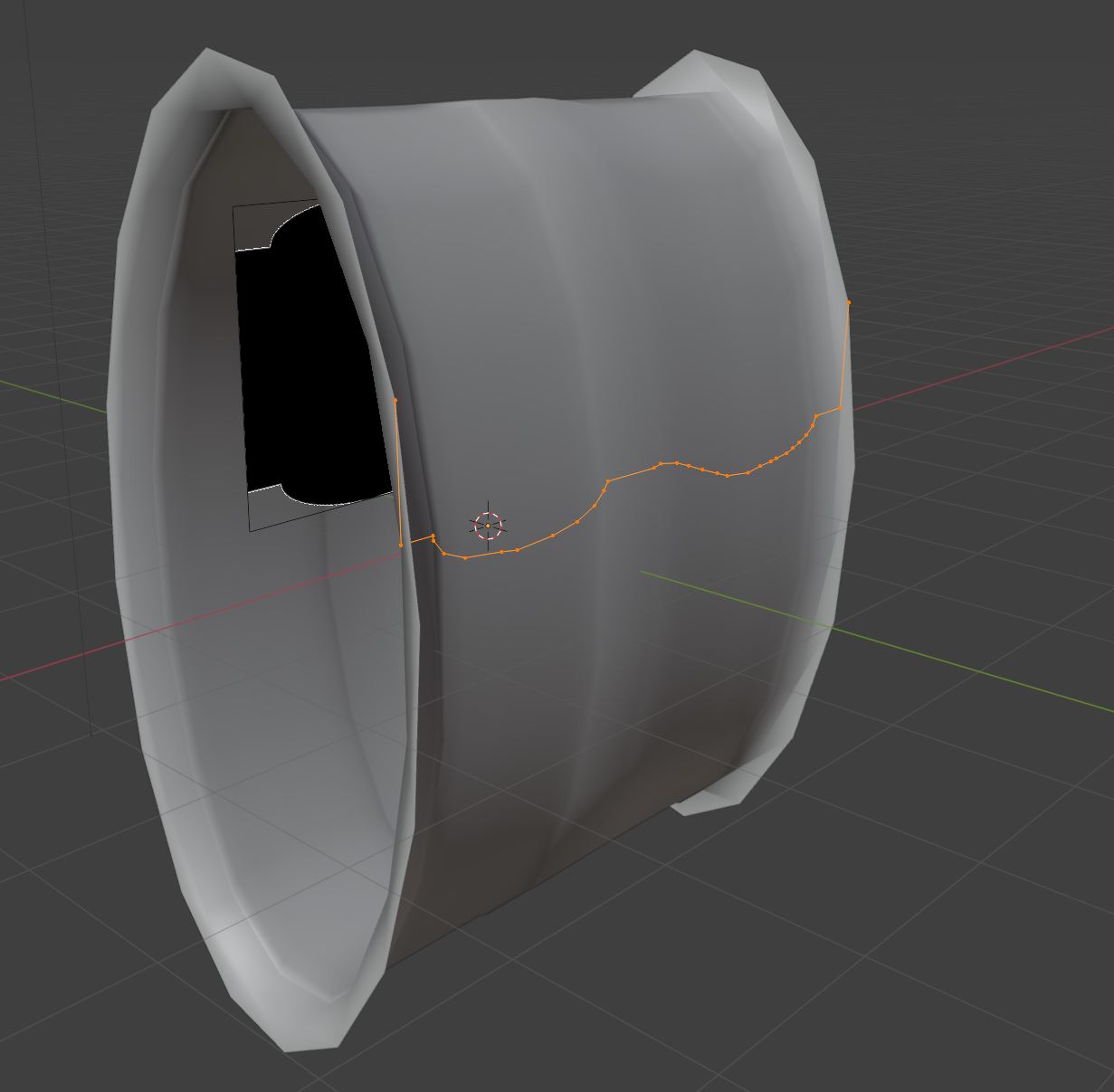

  • Bin gerade nicht am PC.
    Wenn Du den Screw-Modifier benutzt muss der Pivotpunkt (der kleine orange Punkt) die Mitte deiner Walze sein.
    Ferner darf man bei den meisten Modifiers nicht im Object-Mode skalieren und rotieren. Das nehmen manche Modifier echt übel und machen Chaos.
    Überprüfen kann man das im Transform-Panel. Da muss bei scale 1/1/1 und bei rotate 0/0/0 drin stehen. Wenn das nicht der Fall ist, kann im Objekt-Mode mit dem shortcut Strg+A scale und rotate applyed werden und dann hat man die obigen gewünschten Zahlen drin stehen.
    Am besten immer während des Modellierens eines Objektes nur im Edit-Mode skalieren und rotieren.

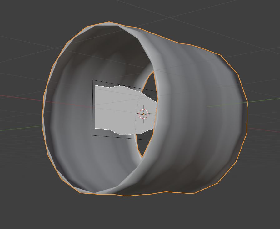

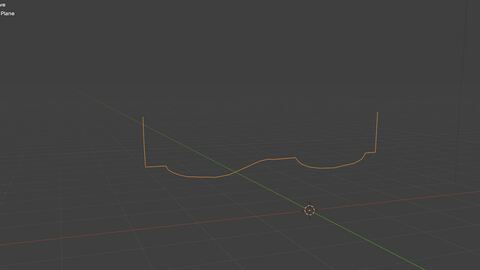

  • Jetzt habe auf die Koordinaten … geachtet.
    Leider das Ergebnis war alles Anderes als zufrieden.
    Für heute “habe fertig“.
    Vielen Dank für weitere Tipps deinerseits.
