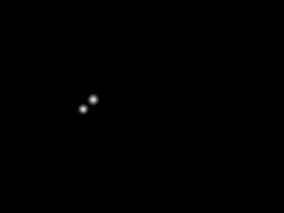

    Ist es so ein Effekt, den du – eben mit Kugeln – erzeugen willst?
