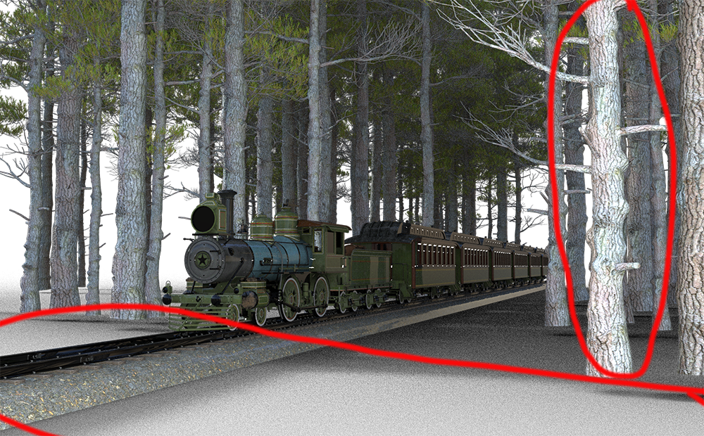

    musste nach Neuaufsetzen des Computers DAZ3D in der neusten Version neu installieren. Soweit auch alles OK.
    Aber nach der Neuinstallation habe ich in jeder Szene im Vordergrund ein störendes Licht.
    Kann mir jemand helfen mit einem Tip, wo ich welche Einstellung ändern muss?
    Das Licht ist nicht in die Szene eingefügt und auch in jerder neuen Szene präsent.

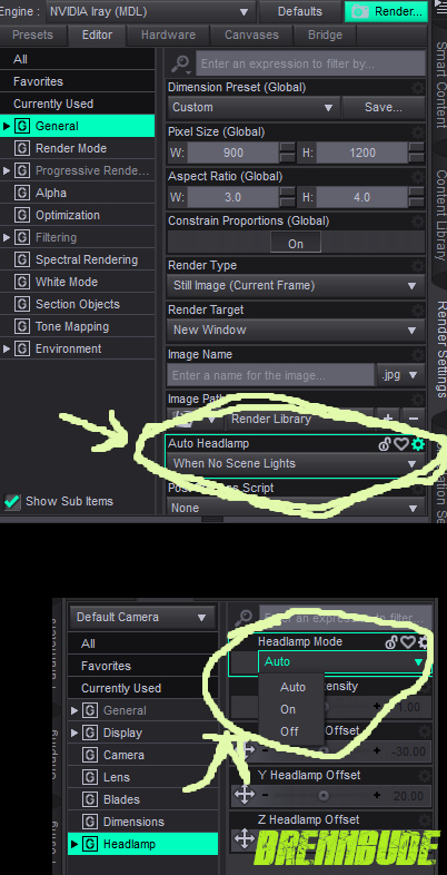

  • Es könnte sein, dass das Licht in deinen Render- oder Kameraeinstellungen auf Automatikmodus steht. Besonders wenn du nur mit Environmentbeleuchtung arbeitest.
    In den Rendersettings sollte "Autoheadlamp" auf "Never" stehen und nicht wie bei mir im Bild.
    Die Headlamp deiner Kamera sollte auf "Off" stehen.
    Besteht der Fehler wider Erwarten immer noch, dann poste bitte einfach mal deine Render- und Lichteinstellungen.
