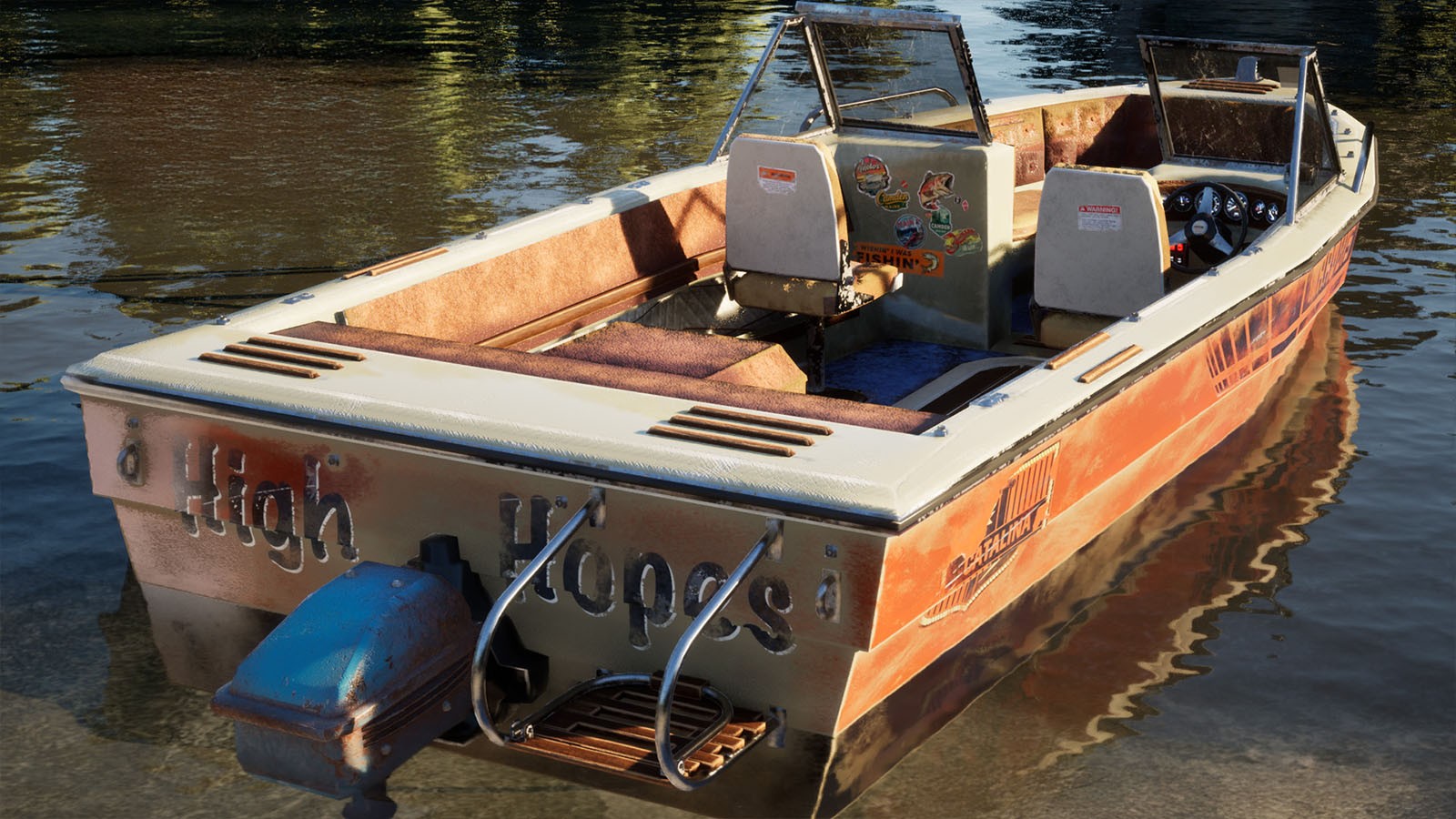

  • Hallo in die Runde,
    ich habe ein Problem:
    Habe mir bei Renderosity das fbx- Modell eines Motorbootes gekauft (d.h. Lizenz erworben ;) ).
    1990s Fiberglass Fishing Boat with Outboard Motor
    Dazu gibt es zwei Texturvarianten, neu und gebraucht.
    Bisher habe ich bei anderen Modellen den weißen Grundkörper in DAZ importiert und dann Stück für Stück die Texturen im Surface eingefügt, einschl. Rauhigkeit, Normal usw. Hat immer gut fumktioniert.
    Bei dem Boot wird alles schwarz, egal welche Textur ich einfüge. Hat jemand auch mal das Problem gehabt?
    Die Texturen liegen als 4K PBR texture maps (Base Color, Normal, Roughness, Metallic) vor, z.B. RetroFishingBoat_hull_GreenGlass_BaseColor.png.
    Unten: so sollte es aussehen :nachdenklich:
    Viele Grüße Thomas
