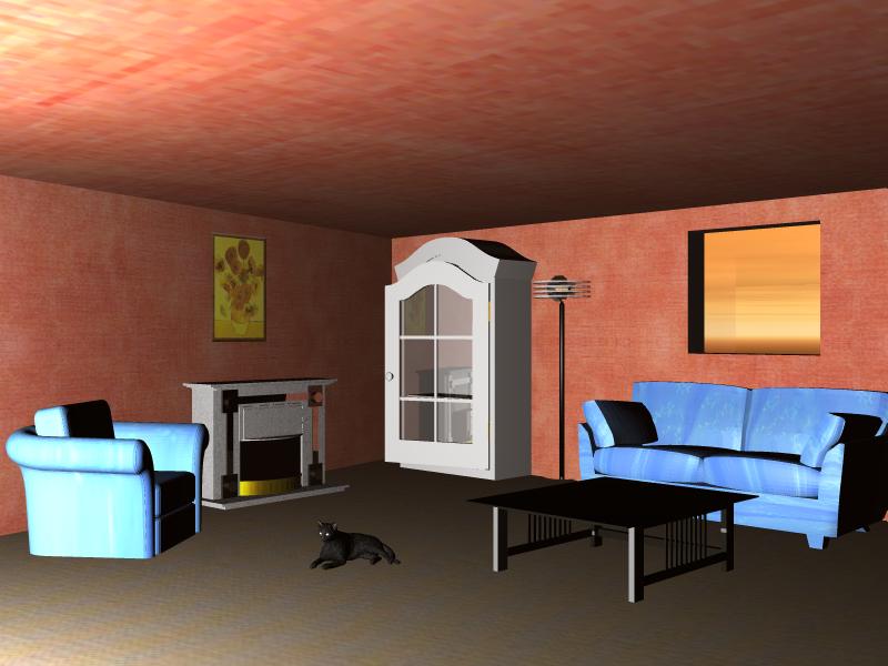

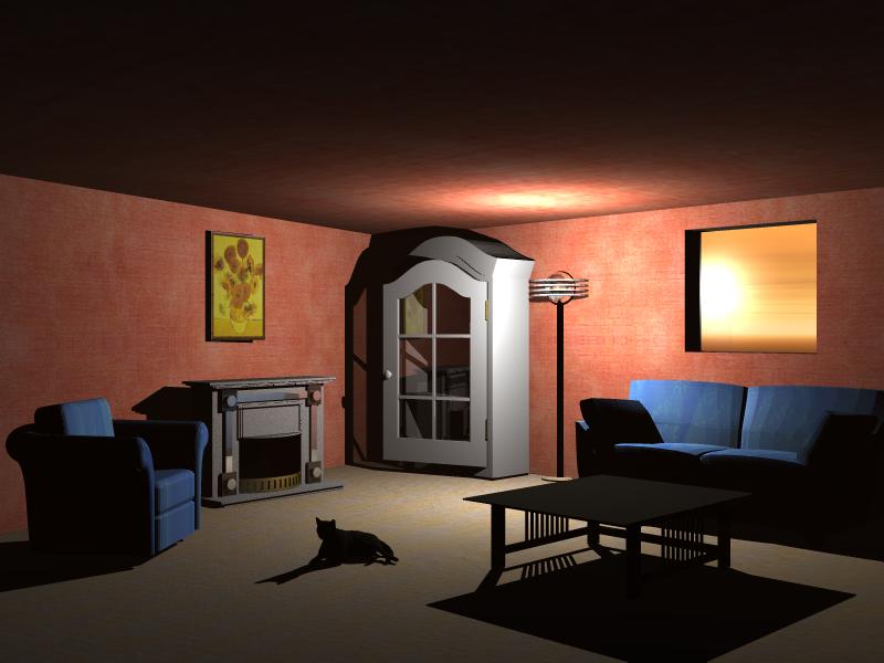

    Habe mal ein Wohnzimmer ertsellt und dazu auch gleich eine Frage. Wie kann man den Raum komplett ausleuchten, so dass an der decke nicht mehr dieser riesige lichtpunkt ist?
    Ich habe, jetzt mal einen deckenfluter drunter gestellt, damit es einigermaßen realistisch bleibt.
  • du könntest zb die 2 wände,die nicht sichtbar sind offen lassen,und die sonne nach hinten plazieren.
    und falls du die sonne im fenster sehen willst,kannst du das immernoch mit anderen lichtquellen machen,oder später per postwork einfügen.
  • naja,dann würde ich an die öffnung eine lichtquelle setzen mit breiter streuung.desweiteren würde ich die schatten stark nach unten schrauben.
    Ich nehme bei sowas gerne mehrere Lichtquellen, eine normal starke, die auch Schatten wirft (die positioniere ich vor ein Fenster oder in eine Lampe, wo eben das Licht herkommen soll), und mehrere schwächere, bei denen ich die Schatten ausschalte. Die stelle ich dann so schwach, dass man keine hellen Flecken an den Objekten sieht, und verteile sie in den dunklen Ecken.
    Ist eine ziemliche Spielerei, aber meistens lohnt es sich.
    Übrigens: du hast in deinem Zimmer gar keine Fenster, da wäre es in der Realität auch dunkel drin...
    Grüße,
    esha
    @Schnuffel: 'tschuldigung, hab's für eine Nische gehalten... :D *verlegen grins*
    Hast du schon versucht, einen anderen Himmel zu wählen, einen helleren?
    esha
  • Macht ja nichts- fällt ja auch nciht wirklich als fenster ins auge, muss da noch was anderes für finden.
    Mit einem helleren himmel ändert sich leider auch nichts
  • am besten mehrere schwache lichtquellen für innenräume. für realistische schatten müsste draußen natürlich noch irgendwo eine sonne sein, die durch ein fenster scheinen kann.
    stärkere lichtquellen würde ich nur dort einsetzen, wo auch wirklich eine lampe ist. (oder wo außerhalb des sichtbaren bereichs eine sein könnte)
    mit dem deckenfluter gefällts mir eigentlich recht gut, er ist nur nicht ganz genau ausgerichtet.
    gruß sen
