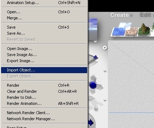

    Rammstein, wenn du 3ds und auch obj.Dateien in Bryce importieren willst, geht das nicht über die Objektbibliothek (die schluckt beim Direktimport nur obp.Format) sondern über die Menüleiste (siehe Screenshot). Wenn das auch nicht klappt, bin ich ebenfalls ratlos. Wahrscheinlich hat dann Vue die Dateien beim Export irgendwie beschädigt - frag am besten mal einen von den Vue-Profis.

  • Schnuffel, ich hab keine Ahnung, hab kein Vue. Aber ich glaube nicht, daß das geht. Vue, als ewiger Konkurrent zu Bryce, möchte schließlich keinesfalls, daß die Vue-Bäume in Bryce genutzt werden.
    Rammstein, du kannst eine obj.Datei nach Bryce importieren, aber nur über die Importfunktion in der Hauptmenüleiste. Das ist die Importfunktion, bei der das importierte Objekt zuerst auf der Benutzeroberfläche landet. Danach kannst du es natürlich in der Bibliothek abspeichern, genau wie 3ds.Objekte auch.
    Wenn du aber direkt in die Bibliothek gehst und darin unten auf import klickst, kannst du nur obp.Dateien reinholen (ist jedenfalls bei mir so).

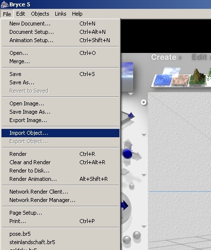

  • Hi Rammstein,
    ich habe eine Vue-Demo und mal probiert, ob sich Terrains aus Vue exportieren und dann in Bryce importieren lassen. Mit .3ds klappte das nicht, aber wenn ich das Terrain als .obj exportiert und dann über die Importfunktion in der Hauptmenüleiste importiert habe (also "Datei" und dann "Objekt importieren"), da klappte es. (Wie gesagt, ich habe nur eine Demoversion )
    vg Maxime

    und die .obj oder .obp dateien habe ich immer über die objektbibliothek importiert.
    obj. ist nicht gleich .obp
    .obp ist das bryceeigene Format für Objekte und kann nur über die Objektbibliothek importiert werden.
    .obj kann nicht über die Objektbibliothek importiert werden.
    Du musst .obj wie . 3ds über "Datei" und "Objekt importieren" importieren
  • ich habe jetzt noch schnell einen Screen gemacht, allerdings vergessen Zahlen dranzuschreiben, sorry
    ich habe in Vue eine Gelände erstellt, dann bin ich auf Gelände bearbeiten gegangen.
    1. rot eingekreist auf "Exportieren"
    2. hat sich das linke Fenster aufgetan blau unterstrichen und eingekreist hier habe ich auf den Pfeil geklickt und da Wavefront.obj aus der Liste gewählt
    3. grün eingekreist neben Dateiname auf "Auflisten" gehen, dann öffnet sich noch ein Fenster
    Der vorgegeben Ordner ist Vue d´Esprit, ich habe einen a. Ordner gewählt, ein Name für das Objekt eingegeben und wo der grüne Pfeil hinzeigt noch mal .obj als Objektformat gewählt, bin dann auf "öffnen" gegangen und habe die Abfragen, die dann noch kamen bestätigt.....Es kommen dann noch Abfragen nach den .tga und .gif-Dateien, die mitgespeichert werden, die in den Ordner legen, wo auch das Terrain ist.
    (War jetzt auf die Schnelle gemacht und habe den .obj -Import noch mal probiert, das Terrain/Gelände kam in Bryce an)

  • hallo zusammen
    zuerst mal danke an alle!!!!!
    Besonders vielen dank an Maxime. Danke für deine Mühe, mir zu helfen. jezt hat es geklappt.
    ich will nur noch schnell sagen, dass ich auch schon .obj dateien in die objektbibliothek importiert habe[in bryce 5]. man kann ja bem pfeil von .obp auf .obj wechseln. aber egal. es hat ja geklappt.
