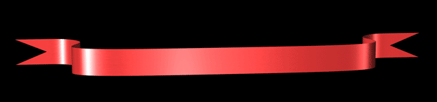

moin zsammen,
ich würde gerne wissen ob es möglich ist in Bryce Flatterfahnen (ähnlich der gezeigten) zu erstellen.
Ich möchte sie anschließend noch beschriften und animieren.
Vielleicht könnt Ihr mir ja helfen.
Mit netten Grüßen
Dim

ich würde es schon gern flattern lassen, allerdings beschriftet.
ich hatte die idee mit dem terrain auch schon, aber stört mich da die mittelnaht sowie die unsauberen kanten und wie man die form der langen fläche animieren kann ist mir noch ein rätsel.
die beschriftung könnte auch später in photoshop erfolgen.

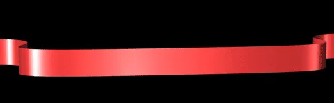

vielen dank erstmal!
leider ist das ergebnis trotz nachbearbeitung nicht wirklich prickelnd. sehr schade!
