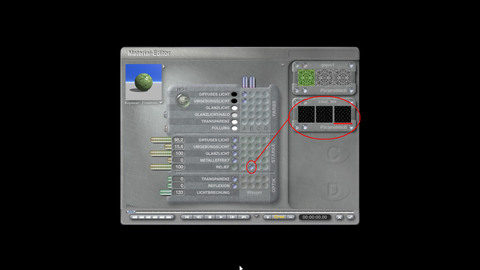

Da hat mich 'n Freund draufgebracht (Anime-Fan ) Nur die Bump-Maps an den Stangen sieht man nicht, woran liegt das? Ich hab die Einstellung dafür auf 100 gestellt...

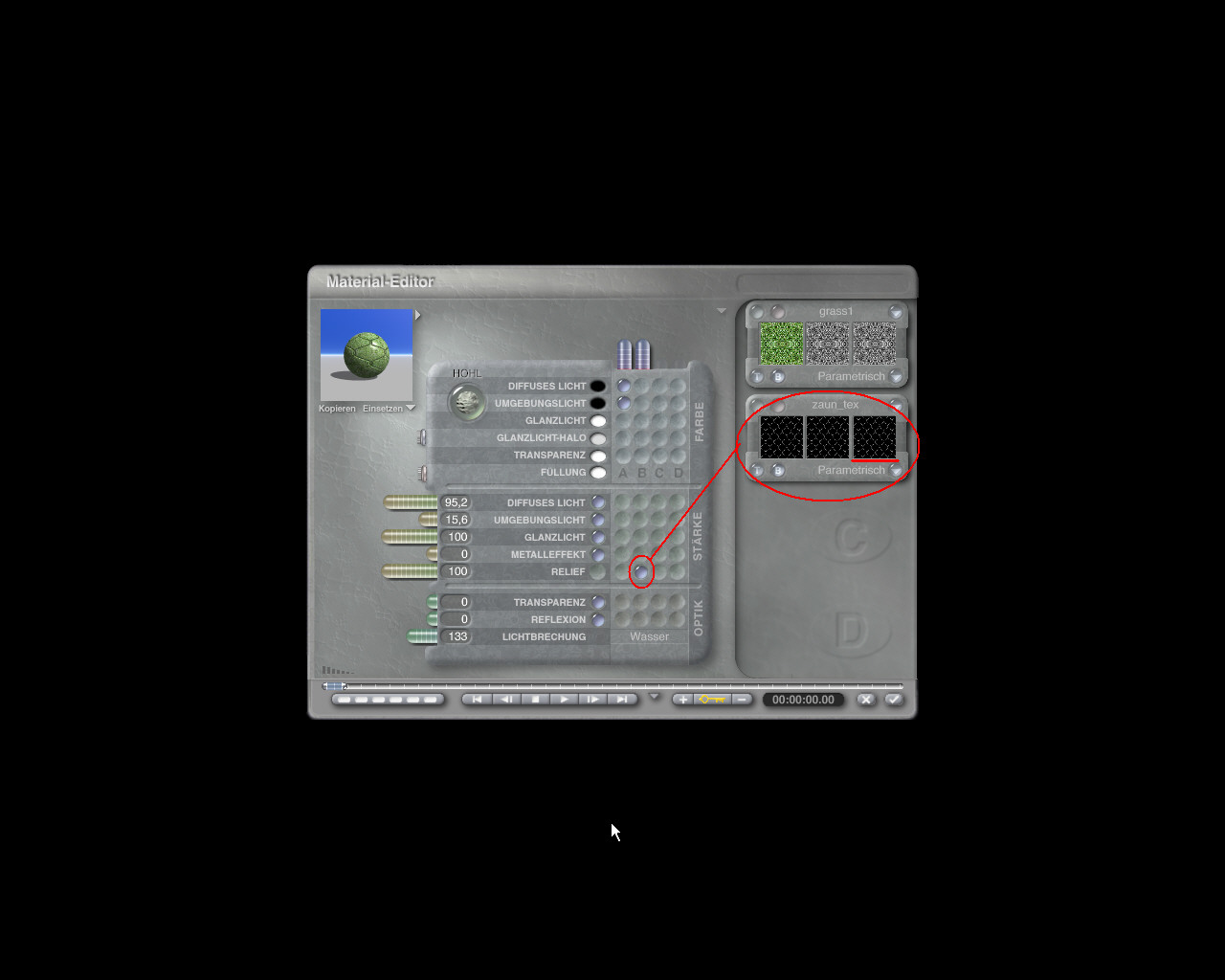

Original von Zuzler ...Nur die Bump-Maps an den Stangen sieht man nicht, woran liegt das? Ich hab die Einstellung dafür auf 100 gestellt... Mfg, Zuzler
Hmmmmmmm - hast du auch die Kugel bei Relief unter das 'Bump-Bild' gesetzt? Wenn nicht, dann kannst du da rumstellen wie du willst.

Original von wenne Hmmmmmmm - hast du auch die Kugel bei Relief unter das 'Bump-Bild' gesetzt? Wenn nicht, dann kannst du da rumstellen wie du willst.

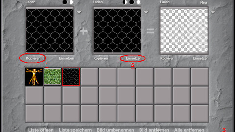

Was meinst du damit? Ich hab dem Bump-Kanal ne eigene Gitter-Textur zugewiesen, falls du das meinst. Wenn man ganz nahe hinzoomt, sieht man das auch, nur auf dem Bild (bei der Entfernung) eben nicht. Was tun?

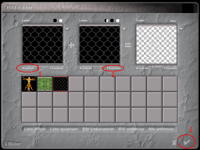

Mit 'Kugel setzen meinte ich das wie im ersten Bild. Dein Gitter sollte natürlich aus den drei Teilen bestehen die Abbildung 2 zeigt. Nachdem du auf Punkt zwei der Abbildung geklickt hast kommt noch kurz die Abfrage ob du dasbestehende Bild (weiss) entfernen willst - das musst du mit bestätigen.
MfG Wenne
'grrrrrr' die Bilder vertauscht - Bild 1 und Bild zwei sind falschrum.
Aaah, den habick ma wieda übersehen... Hab statt der bump-textur die orange-metallische zugewiesen (A statt B)
