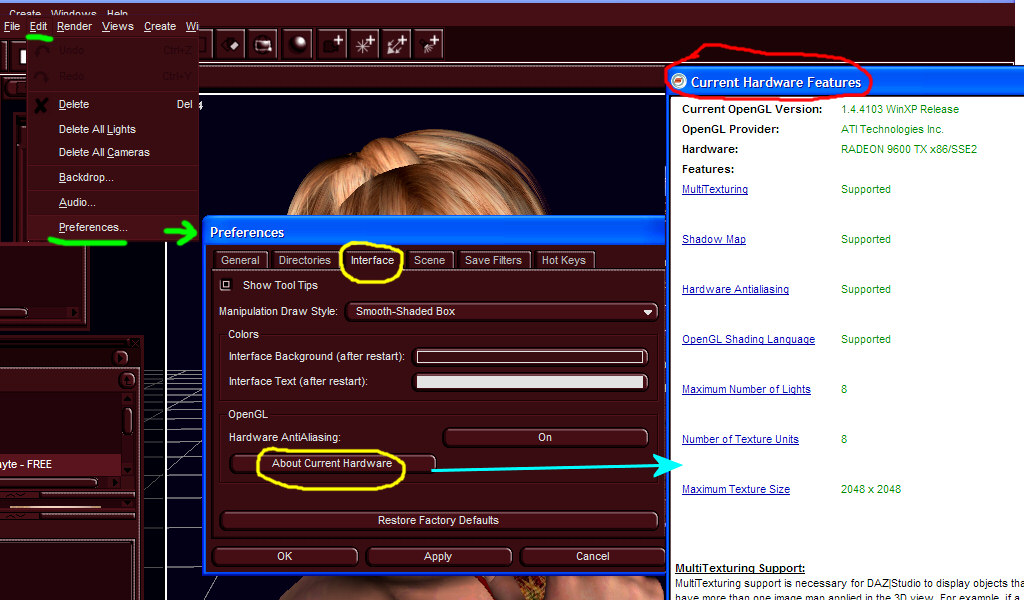

  • Das DAZ-Studio stellt hohe Anforderungen an die Grafikkarte, 128 MB. Bei 64 MB kommt es zu Abstürzen. Die derzeitige Version macht mit einigen Karten irgendwie Probleme.
    Man kann unter Preferencen auch prüfen, ob die Grafkkarte die Anforderungen unterstützt.

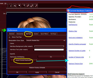

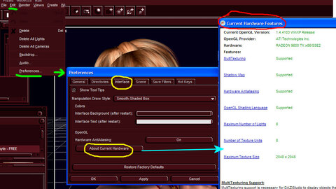

  • Bild 1. Unter dem Menüpunkt "Edit", dann "Preferences" hat man im Fenster "Preferences" unter dem Register " Interface" ein Option, mit der man prüfen kann, ob die Grafikkarte die Anforderungen unterstützt.
    Ich muss vorwegnehmen in der Version 0.9.23.1. gab es im Fenster Preferences extra einen Reiter OpenGL, so war die Option einfacher zu finden. In der Version 0.9.25.4 steht sie nun unter Interface, hier auf den Button "About Current Hardware", dann öffnet sich das Fenster " Current Hardware Features" . Hier wird aufgelistet, was alles unterstützt (supported) wird und die Rendereinstellungen können entsprechend vorgenommen werden. Aber gleich vorweg, bei mir steht zwar auch, es wird unterstützt, doch wenn ich OpenGL rendere, dann habe ich ein miserables Bild. Habe den Eindruck, dass es bei dieser VErsion schlimmer ist, als bei 0.9.23.1. Ich habe vorhin schon verschiedene Einstellungen der Grafikkarte probiert, aber das wurde nicht besser. (Bin jetzt auch nicht so der Hardwarefreak und Techniker)

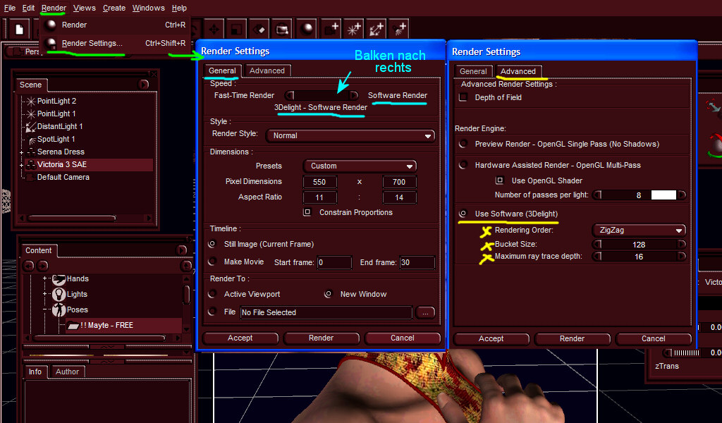

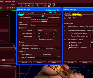

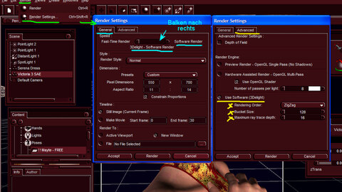

    Bild 2: Deshalb stelle ich bei den Rendereinstellungen unter dem Reiter "General" den Balken auf "Software Render" ganz nach rechts . es steht dann drunter "3DeLight-Software-Render". Unter dem Register "Advance" ist ein Punkt vor "Use Software". hier sind bei mir "zigzag" unter Render order eingetragen, unter "Bucket Size" 128 und unter "maximum ray trace depth" 16. Man kann hier zum Probieren erst kleinere Werte nehmen. Das Rendern dauert eine Weile.
    Einstellungen mal ausprobieren. Und wie schon erwähnt, 128 MB werden empfohlen und wie ich es mitbekommen habe, gibts wohl einige Probleme. Bei mir klappt es derzeit auch nur mit der Einstellung "Software Render".
