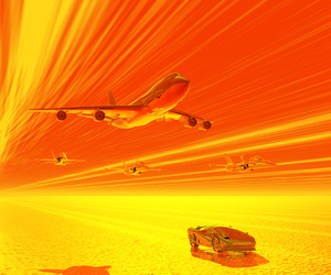

    Wer kann mir einen Tip geben, wie ich Bewegung in dieses Bild hineinbekomme --- Kondensstreifen mit Spray habe ich schon versucht in PI / sieht echt traurig aus---- hatte schon an Wolken gedacht ..... aber wie bekomme ich die hin??
    In der Vorschau sieht man Sie ja nicht und jedes mal proberendern dauert ewig X(
    Wegen den Spiegelungen auf Auto und Flieger --- ist absolut unrealistisch und soll auch nur eine Spielerei mit Reflexionen sein.

    Treibwerksabgase würde ich versuchen, indem ich einer Kugel ein Nebel- oder Wolkenmaterial (volumetrisch) zuordne, sie mit einer boolschen Operation halbiere und dann extrem in die Länge ziehe. Das breite Ende des Nebels kommt dann ans Triebwerk und der Rauch läuft dann langsam, aber etwas unregelmäßig aus.
    Bewegungsunschärfe in Photoshop läßt sich prima machen, indem Du auf das gesamte Bild einen Filter anwendest.
    <Filter><Weichzeichnungsfilter><radialer Weichzeichner>
    Den Mittelpunkt des Filters auf Die Position Deines Fluchtpunktes im Bild schieben und anwenden.
    Habe ich ausprobiert und sieht ganz gut aus.

    ich finde das bild hat schon bewegung !
    etwas bewegungs-unschärfe kannst du ins bild bekommen, indem du bei den renderoptionen die option "schärfentiefe" verwenden - vorsicht !! die renderzeit erhöht sich signifikant !

    @Horus: die bewegungsunschärfe habe ich schon probiert, das war mein erster gedanke, hat mich aber nicht so sehr umgeworfen.
    das mit der halbierten kugel gefällt mir da schon besser, so ähnlich hatte ich es mir schon gedacht ..... ich wollte nur nicht 15-mal proberendern bis es passt ----- werde aber wohl nicht drumherum kommen.
