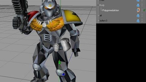

    Und das mit den Polygonen reduzieren geht.Man muss es richtig einstellen dann kannste auswählen ob du nur ein paar % oder gleich 100% der Polygone reduzieren willst .

  • komisch ...was für eine unterteilung hast du für die Nurbs ?Wenn due auf Hypernurbs klickst siehste unten die Unterteilung.Schraub die mal runter .
    Und hier haste das Bild ,wie man es einstellen kann ,mit der Polygon unterteilung .Verbessert mich falls ich falsch liege.
    Meine unterteilung für das Bild beträgt 100% aber die kannste runtersetzen ,wie du es gerade brauchst .
