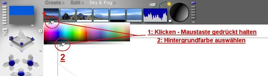

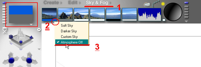

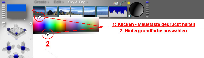

  • Den Hintergrund kannst du ganz einfach bei 'Himmel' (Sky&Fog) ausblenden. (kleiner Pfeil rechts unter dem linken Fensterchen -> Atmosphere off) - siehe Screenshot1

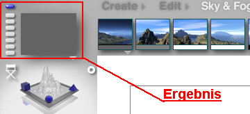

    Wenn du dir dann noch die gewünschte Farbe bei der Atmosphäre auswählst, dann hast du einen einfarbigen Hintergrund. - siehe Screenshot2

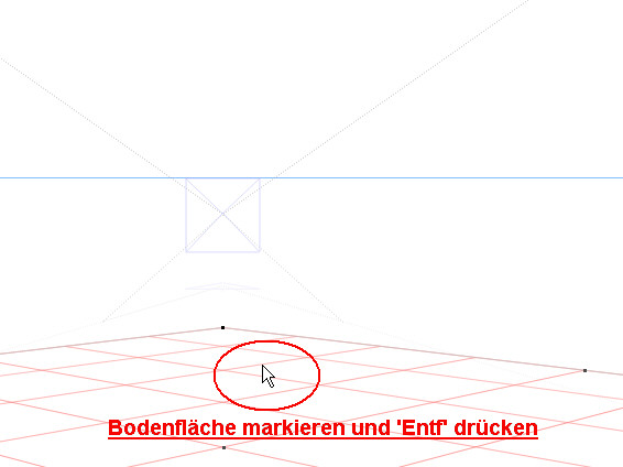

    Die Grundplatte auch einfach markieren (das Gitternetzt wird rot) und entfernen. - siehe Screenshot3
    Das Ergebnis siehst du in dem kleinen Vorschaubild - Screenshot4
