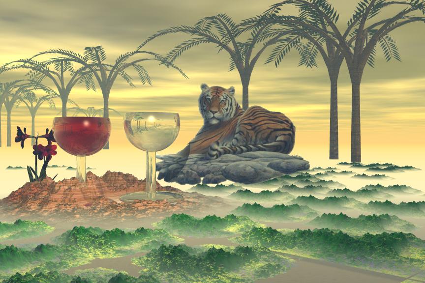

    Juhuuuuuuuuuuuuuu ich habe mein erstes Glas erstellt...und es ist oben offen, tiralalala *freu*
    Da die beiden Gläser allein aber bischen einsam waren, werden sie nun bewacht.
    Freu mcih wahnsinnig über das Glas, dennoch ärgert mich etwas.
    Ich empfohl jemandem eine Seite...sie probierte auch ein Glas, schaffte es auch...nun war ich auf der Seite und HALLOOOOOOOOOO da gibts nen Satz, den versteh ich beim besten Willen nicht...darum auch keine Glasscherbe neben dem Glas...die ich aber eh nicht hingepackt hätte...ist jetzt nur interessenhalber
    zitat:"Erstelle einen Glaszylinder und einen Fuß aus einer abgeflachten Kugel, von der du einen Würfel subtrahierst. Damit hast du dein zerbrochenes Glas"
    Bis dahin kam ich ja noch mit, aber da hörte es auf.... wie subtrahier ich denn einen Würfel von einer abgeflachten Kugel?
    Nun ja, ich hab es bis dahin geschafft :)
    *Prost*
    LG Adelchen
  • Den Würfel subtrahieren bedeutet nichts anderes, als ihn von der abgeflachten Kugel mittels Boolscher Operation von der Kugel wegschneiden. Würfel negativ und Kugel positiv. Im Prinzip das selbe, wie du es oben gemacht hast, damit das ganze oben offen ist und keine geschlossene Kugel.
    Original von adelchen
    ganz einfach :
    kugel erstellen - mit x- und z-wert größer als y-wert (z.b. x=100 y=20 z=100), diese kugel mit dem attribut "positiv" versehen (kannste beides beim A machen),
    dann einen würfel erstellen mit x- und z-wert etwas größer wie oben und y-wert ungefähr der hälfte von oben (z.b. x=101 y=10 z=101) und mit dem attribut "negativ" versehen (wieder beim A). jetzt noch den würfel so positionieren, dass er unten mit der kugel abschliesst.
    beides gruppieren - fertig !
    ps: übrigends schönes bild !!
