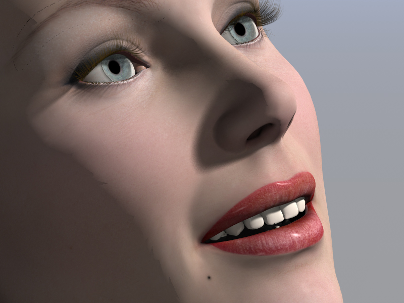

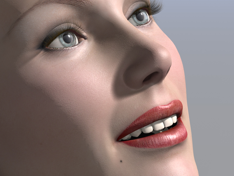

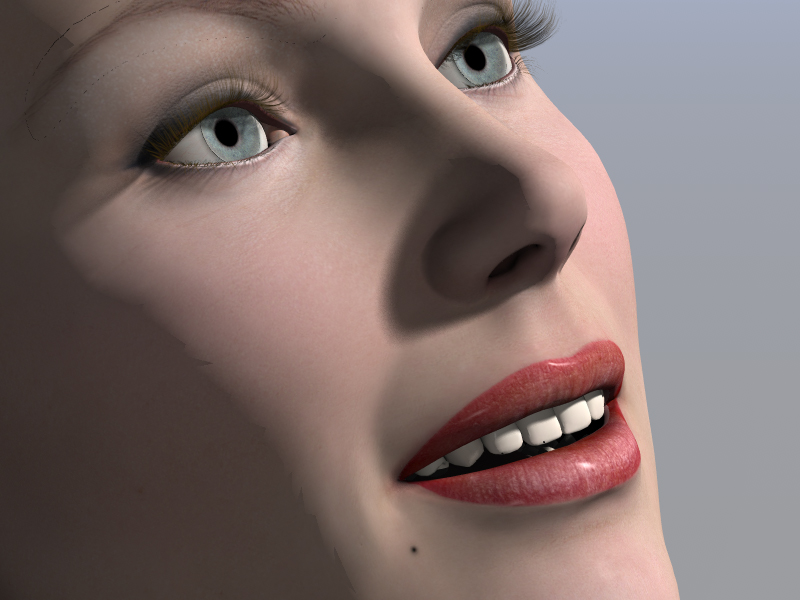

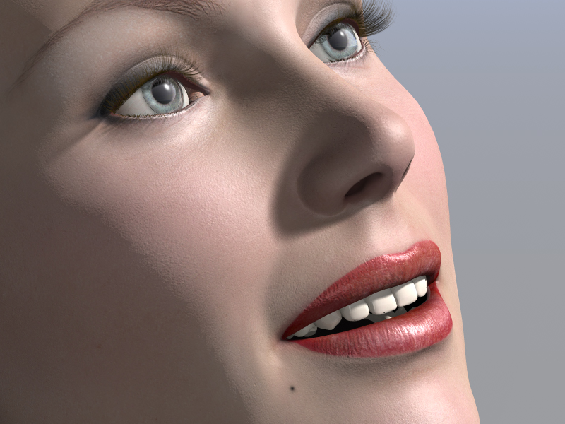

    Hallo,
    ich möchte mich an ein möglichst realistisches Portrait in Bryce wagen.
    Die Importe aus DAZ sehen von nahen per Default nicht wirklich gut aus.
    An den Augen konnte ich im Vergleich zu dem Standard-Import über den DAZ-Button schon einiges erreichen, und zwar ausnahmslos über Materialeinstellungen (siehe vorher - nachher), die Haut geht auch so, aber hat jemand Erfahrungen mit gut aussehenden, glänzenden Haaren gemacht?
    Da könnte ich ein paar Tips gebrauchen. Leider dauern die Testrender bei Haaren so eeeewig... :gaehn
    Falls übrigens Nachfrage besteht, schreibe ich auch gerne mal ein Tutorial, was ich bei den Augen in meinem Beispiel für diesen Look geändert habe.

    Die hier gerenderten Augen haben zum Beispiel echte Reflektionen und Glanz ohne irgendwelche Postwork oder Tricks, keine aufgemalten Maps, die nie richtig zum Umgebungslicht passen.
    Ich sehe bei Renderosity so oft Bilder, wo die Augen definitiv nicht in die Szene passen und so "reingemalt" oder viel zu hell aussehen.
