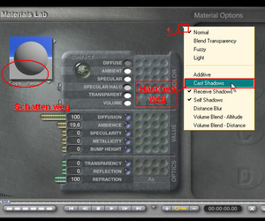

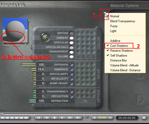

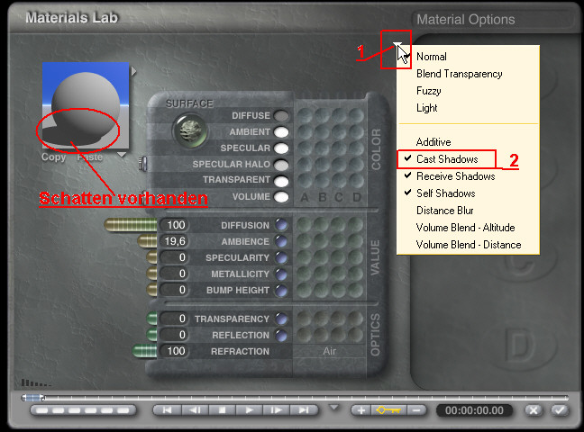

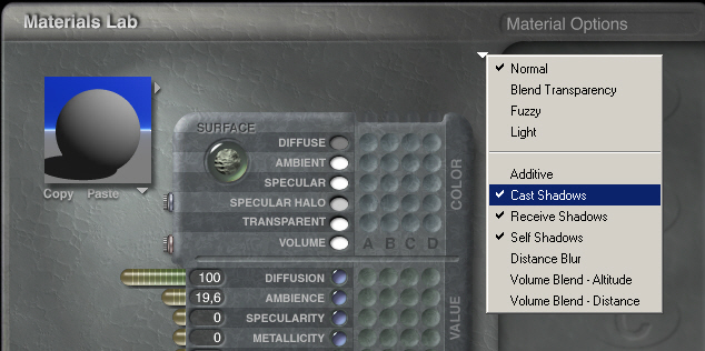

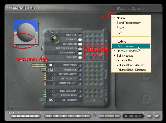

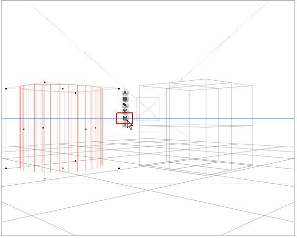

  • Dazu musst du bei dem betreffenden Objekt in den Materialeditor ('M') gehen und dort unter die 'Materialoptionen' gehen (kleiner Pfeil oben) und da die Schattenoptionen einstellen.
    Hier z.B. 'Schatten werfen' ('Cast shadows')
    Ich hab die mal ein paar Screenshots angehängt.

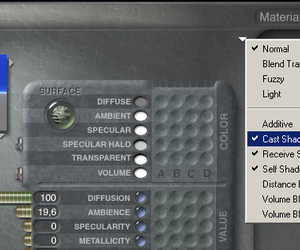

    Ja, es geht im Materialeditor - siehe Screenshot.
    Auf den Pfeil klicken und das Häkchen bei diesem Punkt wegnehmen.
    Weiters kannst du in dem Menü einstellen, ob das Objekt die Schatten von anderen Objekten und die eigenen Schatten annehmen soll oder nicht.
