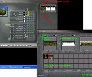

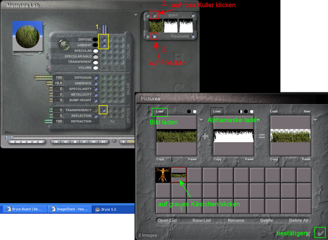

  • Du erstellst eine 2d-Fläche, nimmst die quadratische. Dann klickst du auf der A neben der markierten 2d-Fläche und passt die Größe an. Das Beispielbild ist 800 mal 266 Pixel groß, also du gibst für die Größe den x-Wert =80 und für y =26,6 ein. Mit Häkchen bestätigen.
    Dann klickst du auf das M neben der markierten Fläche. Nun bist du im Mat-editor und setzt hier im Schacht A eine lila Kugel in Duffuses, Ambientes und unten Transparenz. Klickst an dem Fenster oben rechts auf das P oder B in der deutschen Version und bist dann im Bildeditor. Hier klickst du in ein graues Kästchen, dann oben links auf "load", dort lädst du das Bild rein, in der Mitte wieder auf Load gehen und dort lädst du die Alphamaske. Im 3. rechten Bild siehst du dann das Erbnis. Nun das ganze mit Häkchen bestatigen. (siehe Bild 1)

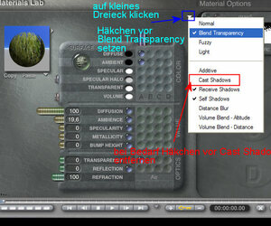

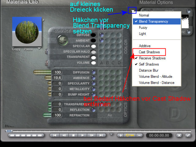

    Wieder im Mateditor, nun muss die Transparenz ausgestanzt werden. Dazu links neben dem rechten Fenster auf das kleine Dreieck klicken und ein Häkchen vor Tansparenz ausstanzen (englische VErsion Blend Transparency) setzen. Wieder mit Häkchen bestätigen. Soll der Schatten, der geworfen wird noch weg, dann das Häkchen vor Schatten werfen bzw. Cast Shadows entfernen. (die Optionen sind in deutscher und englischer Version an der gleichen Stelle.) Bild 2
