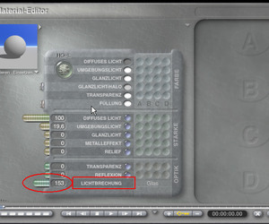

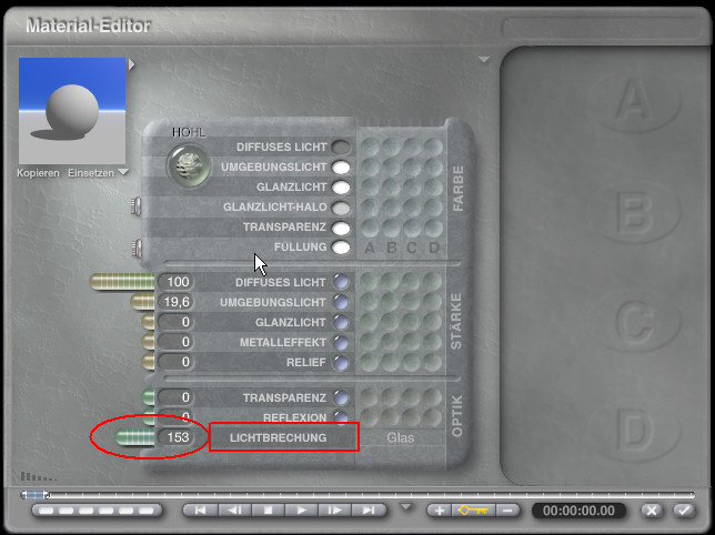

  • Spiel doch mal im Materialeditor mit der Lichtbrechung! Glas hat 153. Vieleicht passt dir aber auch ein anderer Wert besser in den Kram.

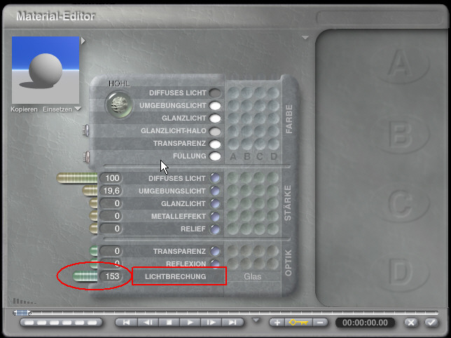

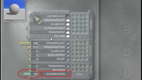

  • Da Glas, auch wenn es noch so plan ist, das Licht anders bricht, wie z.B. Wasser, musst du bei der Textur schon ein wenig mit der Lichtbrechung rumspielen. (mein Screenshot oben)
    Das Materian würde ich zwar fast ganz Transparent machen und vieleicht gaaaaaaaanz leicht grünblau einfärben. Aber wenn du die Lichtbrechung so lässt, wie sie in Grundstellung ist, dann schaut das nur aus wie grünliche Luft und man merkt nicht, daß da eigentlich Glas sein soll.
