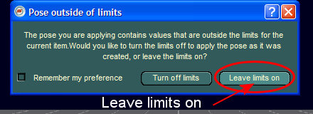

    Wenn man die Aiko mit Poser 4 in Pose bringt usw., dann als .pz3 abspeichert und die .pz3 dann ins DAZ-Studio importiert, kommt ein Fenster "Pose outside of limits" . Hier klicke ich immer auf "Leave limits on". In dem Beispiel wurde der Fuß jedenfalls weitestgehend richtig dargestellt, wenn ich "Turn limits off" gewählt habe, war er verdreht.

    Ich habe jetzt in Poser die IK abgeschaltet und die "Use Limits" eingeschaltet. Dann die Datei gespeichert. Im DAZ-Studio habe ich die Datei importiert. Dein Tip hat gewirkt. Zwar nicht vollständig, aber immerhin. Beim Import kam jetzt nicht mehr die "Out of limits"-Meldung von DAZ. Die Warrior-Pose war fast ok bis auf einen Stiefel. Das Face-Posing hat DAZ wieder nicht übernommen. Diesmal konnte ich die Augen immerhin bewegen, die Brauen, Lippen etc. allerdings nicht. Das mit den Texturen habe ich noch nicht ausprobiert.

    Eine zweite Testdatei mit Jessi (die in Poser 6 beinhaltet ist), inkl. Standardpose aus der Jessi-Library, Conforming Dress und Conforming Hair, hat Carrara anstandslos perfekt importiert. DAZ hat beim Import trotz abgestellter IK wieder die "Out-of-Limits"-Meldung gebracht. Ich durfte vorher in Poser auch NICHT die Option "Figure - Use limits" wählen, sonst hat DAZ die Datei gar nicht erst importiert. Auch mußte ich beim Import in DAZ bei der "out-of-limits"-Meldung die Option "Turn limits off" wählen, dann hat DAZ alles perfekt importiert. Wenn ich beim Import in DAZ die Option "Keep limits" ausgewählt habe, hat es die Pose total verändert. In beiden Fällen ist Bryce bei dieser Jessi-Datei allerdings jedesmal mit einem Ausnahmefehler komplett abgestürzt... d.h. diese Datei kann ich überhaupt nicht in Bryce verwenden.
