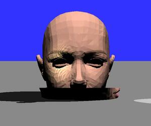

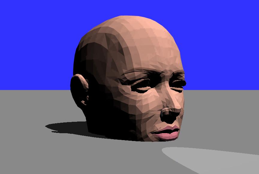

    erst einmal danke für Antwort und Mühe. Aber ich habe den Kopf nicht voller Lichter gepackt sondern die verbleibenden Lichter - also die die nicht im Kopf sind-, gehören zu meiner Szene die aus einer Figur und einer Filmkamera als 3d Modell besteht. Meine Lichter beleuchten also die Figur und die Filmkamera die ich entfernen mußte da sonst der file zu groß wäre.
    Wie ich im vorausgegangenen psoting schon erwähnt habe - die Lichter der Augenhöhlen habe ich logischerweise aus dem Kopf nach vorne geschoben, somit ist es völlig egal ob die Augen zu sind oder nicht. Volume-light habe ich auch dann nicht erhalten.
    Nicht klar ist mir Deine Aussage - widersprüchliche Atmosphäreneinstellungen- ?
    Es gibt in meiner Szene keine Atmosphäre, - keine Wolken, - keine Sonneneinstrahlung!! ..?
    Wo kommen dann widersprüchliche Einstellungen her?
    Wopa

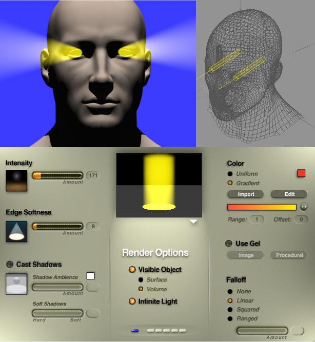

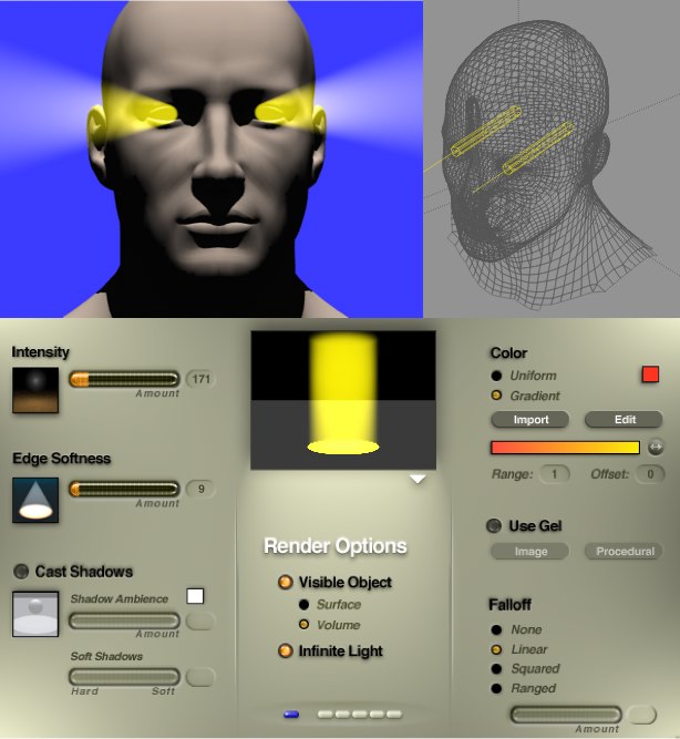

  • Hi Wopa.
    Irgendwas versteh ich wohl auch nicht richtig: Du hast 13 Lichter in der Szene. 8 davon befinden sich im Kopf, wozu bloß?

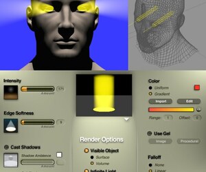

    Zu den "Widersprüchen": Du hast einen CustomSky generiert; Atmosphäre ist an. Kannst Du sehen, wenn Du auf das kleine graue Dreieck unterhalb von "Himmelmodus" klickst. Sonne ist ebenfalls sichtbar: Sonneneinstrahlung deaktiviert man übrigens unter Atmosphere; "SunControls" mit "Disable Sun Light"+ "Link To Sunview". Beides ist noch an in Deiner Szene.
    Leider bringt ein SkyReset keine Hilfe - da is echt der Wurm drinn. Wenn Du im SkyLab aber zum Spaß mal "volumetric world" aktiviertst, bekommst Du auch Deine Lichter zu sehen, sie sind allerdings nur sehr schwach, musst sie also noch n bisschen aufdrehen.

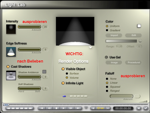

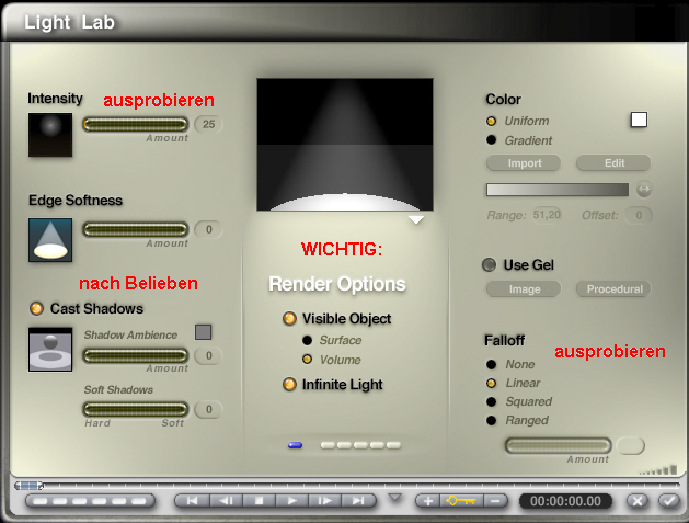

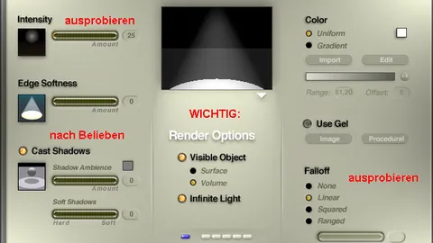

    Normalerweise braucht man "volumetric world" nicht, um Lichter "erscheinen" zu lassen. Kannst Du simpel probieren und eine neue Szene erzeugen, Licht reinpacken und unter render options visible und volume und infinite light aktivieren - fertig. In Deiner Szene, wenn Du sie weiter verwenden willst, würde ich die Lichter auch erstmal ohne "Falloff" benutzen, damit man sie gleich zu sehen bekommt.

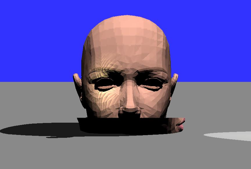

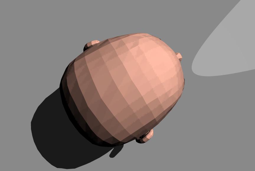

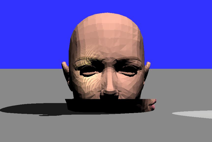

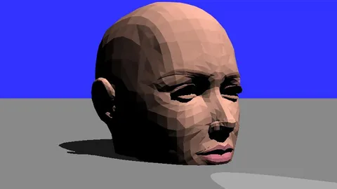

    das war wohl eine Aneinanderreihung von Mißverständnissen. Meine Lichter aus meiner Szene sollten nicht den Kopf beleuchten, die waren aus meiner Szene. 8 Stück darum, weil die Szene nur teilweise ausgeleuchtet werden soll. Das meine Lichter so eng aufeinader sind hängt mit dem Import der Gegenstände zusammen, eine Figur aus poser und ein Modell einer Kamera.
    Der Kopf war nur das Testobjekt in Bezug auf Volume light, da in der Szene kein Volume light zu erstellen ist habe ich den Kopf eingeladen um zu sehen ob der Fehler bei meiner Szene liegt. Reultat = null volume light, egal wo die Lichter positioniert waren.

    Ich hab mir deine Szene jetzt einmal gründlich angesehen und habe folgendes herausgefunden:
    Du hast in dieser Szene einen ganz seltsamen Bug: Die Kombination aus Strahlern und Kugellichtern funktioniert nicht. Wenn man die Kugellichter weglöscht, ist das volumetrische unendliche Licht der Strahler wieder da. :rolleyes
    Das liegt aber nicht an Bryce allgemein, sondern da stimmt irgendetwas in dieser Szene nicht. In einer neuen Datei funktioniert alles wieder so, wie es sollte.

    Vielleicht liegt's an dem Kopf? Mir hat auch einmal ein fehlerhaftes 3D-Objekt die merkwürdigsten Effekte in Bryce erzeugt. Dann hab ich es gegen ein anderes ausgetauscht, und alles lief wieder normal.
    Schmeiß Bryce also noch nicht weg, probier's noch einmal mit einem schöneren Kopf! ;)
