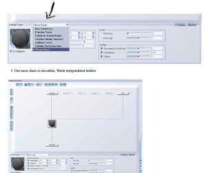

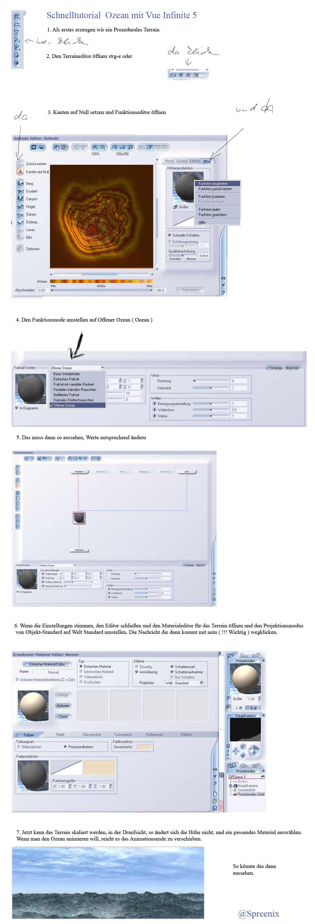

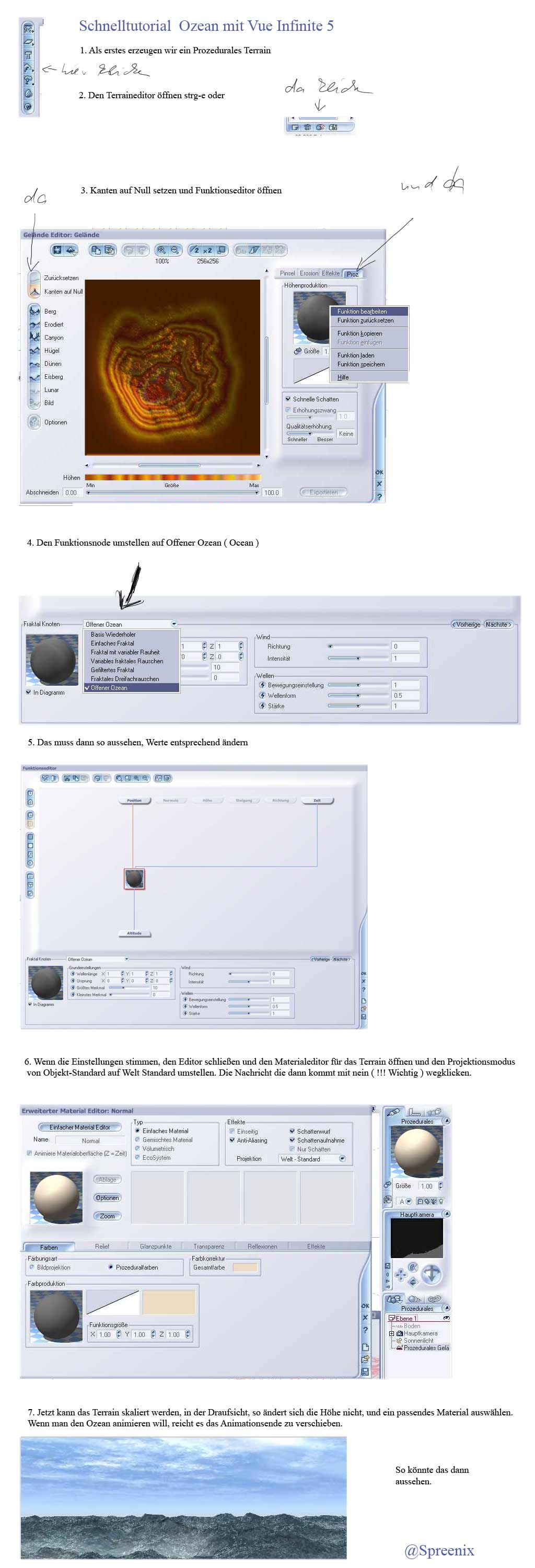

ich schaue auch selten in die Handbücher....ich hab dir schnell ein Tut gemacht wie man einen Ozean erstellt in Vue Infinite:
und so gehts..

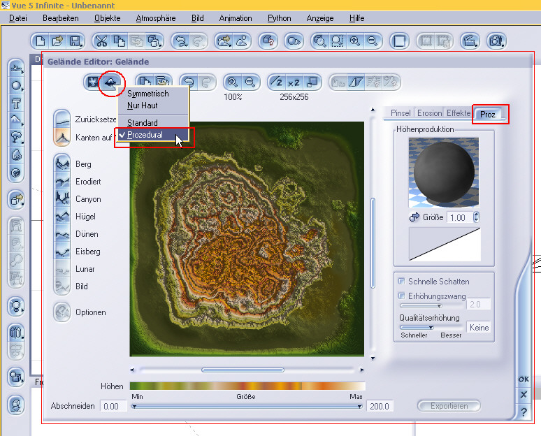

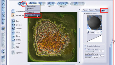

Du musst das Terrain im Geländeeditor von 'Standard' auf 'Prozedural' umstellen!
Siehe Screenshot unten!MfG
