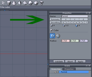

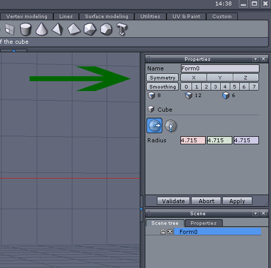

auf der rechten seite unter properties sollte da ein symetriebutton sein.ist er aber nicht. es ist alles leer da. wo kann da der fehler in meinen einstellung liegen?
eigentlich habe ich keine vorgenommen.
wenn ich im weiteren mich der contextleiste bediene und dort die symetrie auswähle zeigt er mir immer große blaue flächen an.wenn ich da eine auswähle, dupliziert er mein model einfach...das soll er aber nicht.
was mache ich dort falsch.ich will, das aus einem Körper auf einer seite etwas extrahiert wird und auf der anderen seite passiert symetrisch das selbe.
hab ich das soweit ausreichend beschrieben?
kennt wer das dinosaurier tutorial?

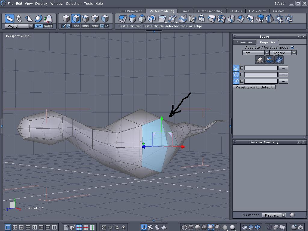

Ihr seht, rechts kein symmetry balken.die symmetry im vertex erzeugt mir halt n spiegelbild, das soll ja nich so sein... -

Hi dreadcor,
Du bist da rechts im Programmfenster im völlig falschen Film gelandet: nämlich bei SCENE. Da gibt es zwar auch Properties, die haben aber nichts mit den Properties weiter oben zu tun.
In Deinem Screenshot ist unten die Dynamic Geometry, darüber der Bereich Scene, und darüber müssen noch andere Fenster sein, unter anderem die Properties
Hab Hexagon hier grad nicht installiert, sonst würde ich einen Screenshot posten. Vielleicht kann mal jemand schnell aushelfen?
contrafibbularities -
genau richtig.symmetry in vertex spiegelt wie du sagst das gesamte obj und das in den Properties erstellt eine spiegleaxe in der mitte. und wie ihr am screen seht, is das nich da.
Hi dreadcor
diese zusätzlichen Fenster sind nur ausgeblendet. Wie Du z.B. bei der Dynamic Geometry sehen kannst, ist da ein "X", mit dem sich das Fenster wie ein Programm schließen läßt.
Über das Menü "Edit - Prefernces" solltest Du irgendwo das Default-Layout wiederherstellen können. Leider weiß ich nicht auswendig, wo es genau drin ist. Aber das ist kein großes Problem, also nicht verzweifeln!!
@contra..das es da stehn sollte ist richtig.das es da aber nich steht ist doof.ich such mir nämlich absolut nen wolf und hab totalen frust, weil ich langsam glaube ich sei zu blöd, das teil zu bedienen.mit poser und bryce und vue geht das auch, alos warum nicht hier...ich krieg ne flöööte
du bist n genie.das war so eingestellt als würde es das nich geben.ich hab wie du sagst in den defaults gefummelt und schwupps wars da..es war von natur aus abgeschaltet.sowas aber auch.
danke für die fette hilfe und so kompetent...dankeeeeee -
