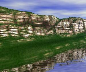

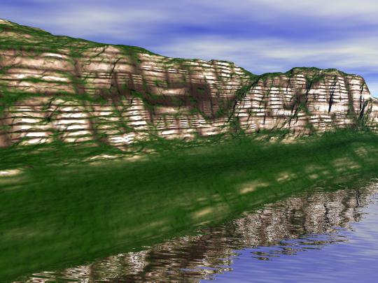

hab mal kurz was gerendert, das soll ein Strand werden. Also unten soll Sand und oben Gras und Felsen sein.
Das Terrain hab ich mit Geocontrol gemacht.

Ok - der Strand unten soll Sand oder Sand und Stein sein, in Wassernähe evtl. etwas dunkler, weil feucht, die Böschung hier und da leicht bewachsen und oben drauf idealerweise Pflanzenwuchs, wenn ich das richtig interpretiere?
Für so etwas ein höhenabhängiges Mehrkanalmaterial selber zu erstellen (welches auch noch gut und realistisch aussehen soll) ist ne Aufgabe vor derlei Art ich mich bis auf ein paar Versuche mit unbefriedigenden Ergebnissen immer erfolgreich gedrückt habe *g*
Dafür nehm ich den etwas eleganteren und schnelleren Weg, wobei sich auch die Ergebnisse vorher besser einschätzen lassen:
Für den Strand ein weiteres, flaches Terrain mit Sandmaterial einsetzen, welches eine modifizierte Kopie des vorhandenen sein kann (doppeln, im Terraineditor flacher machen und ggf. noch erhöhte "Sandzungen" einmalen, für die Stellen wo der Wind den Sand gegen die Klippen geweht hat). Dieses Strand-Terrain etwas schräger abfallen lassen als den vorhandenen Strand und vorsichtig so hoch ziehen, daß der vorhandene Teil davon überdeckt wird. Der neue Strand sollte auch flach weiter ins Wasser hineinragen für ein realistisches Ufer...
In die Steilwand Felsvorsprünge mit der gleichen Textur einbauen, letztere aber farblich jeweils ganz leicht verändern, damit der Gesamteindruck der Steilwand natürlicher rüberkommt.
In Wassernähe und unter der Wasseroberfläche ein flaches Terrain einbauen, welches nur den ständig feuchten Uferstreifen darstellt, und mit der Textur des übrigen Strandes versehen.
Dieses Sand-mat dann im Materialeditor etwas dunkler und stärker reflektierend machen (ist ja nass und soll auch so aussehen).
Am Schluss oben auf der Klippe noch kleinere und flache zusätzliche Terrains einbauen und denen verschiedene Gras-mats zuweisen, evtl. hier und da noch echte Gras-obp`s am Klippenrand einsetzen, die schöne Grashalmstrukturen gegen den Himmel abbilden.
Und fertig isses - hört sich aufwändig an, ist für so ein Vorhaben m.E. aber erstmal die erfolgversprechendere und tatsächlich schnellere Lösung.

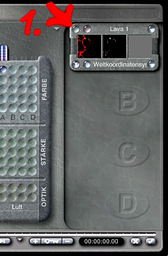

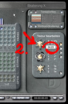

Abhilfe schafft hier wohl in der Tat die korrekte Einstellung der jeweiligen Texturgrößen, einzustellen wie auf folgenden Screenshots zu sehen...
(Nützlich kann es ausserdem sein, im Terraineditor die Auflösung des Terrains zu erhöhen, z.B. von Standard 256 x256 auf 512 x512 oder noch höher, das kann die eine oder andere Textur auch schon mal deutlich verändern)
Zu beachten beim Texturskalieren: je größer die eingegebene Prozentzahl, desto kleiner und feiner die Texturauflösung / -struktur

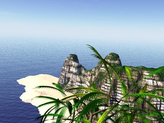

Hab es nochmal etwas verändert, hab eure Tips probiert.
mirella1de
Hmmm - alles soweit besser bis aufs Wasser vorn, da würd ich ne glattere Oberfläche nehmen.

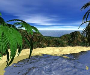

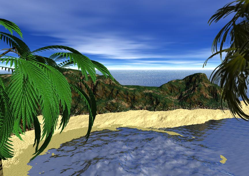

So, ich habs jetzt noch mal mit mehreren Terrains versucht.
Für weitere Vorschläge bin ich wie immer dankbar!
Hier nun die Ergebnisse:
Hi Mirella1de,
soweitsojuut ![]()
nun kommen die Feinheiten: evtl. mehrere Sandflächen kombiniert einsetzen und das eine oder andere leicht unscharf machen, s. mein Minitut aus folgendem anderen thread:
Den Sandboden würd ich viel weiter unter der Wasseroberfläche ausdehnen, dann verschwimmt er ganz realistisch langsam durch die Wasserreflektionen und Du erreichst eine glaubwürdige Wassertiefe.
So sieht es noch zu grade abgeschnitten aus...
Am Berg könntest Du noch die smoothing Funktion anwenden, für diese Art der Textur sieht der zu schroff aus.
Ansonsten kann ich nur empfehlen weiter nach Yoro`s tut vorzugehen, ist wirklich klasse!!! ![]()
