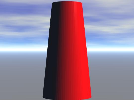

  • Hallo,
    wenn ich aus acad ein 3ds-Objekt importierer (z.B. einen Zylinder), wird er in bryce nicht "rund" gerendert, sondern "kantig".
    wer kennt dieses Problem und wie kann ich es vermeiden?
    Gruss akku

  • Das Problem ist ganz leicht zu beheben!
    Du markierst das Teil, das kantig ist. Dann klickst du auf das 'E' neben dem markierten Objekt. Im nun erscheinenden, kleinen Fenster schiebst du den Regler links nach oben und klickst dann auf die Schaltfläche 'Glätten'. Die Kanten verschwinden.

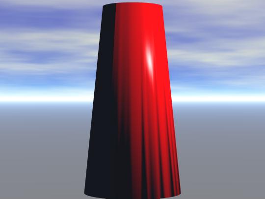

  • Hi,
    zeigt das erste Bild das Objekt, das Du in Bryce "geglättet" hast? Dieser beschissene Effekt tritt auf, wenn du den Grad der Glättung in Bryce zu hoch einstellst. Ähnliches ist mir auch schon passiert.
    Wenn die Glättung in Bryce zu niedrig ist, bekommst Du natürlich - möglicherweise - die Kanten nicht so gut weg. Vielleicht solltest Du als erstes einmal unterschiedliche Smoothing-Grade in Bryce Testen.
    Wenn das nichts bringt, hilft vielleicht folgendes:
    Ich löse solche Probleme damit, dass ich die Objekte möglichst "rund" aus dem Quellprogramm (also der Modeling-Anwendung) exportiere, so dass ich in Bryce, wenn noch nötig, das Smoothing mit einem möglichst niedrigen Grad durchführen kann, wodurch der Effekt, der in Deinem Bild gezeigt ist, nicht mehr auftritt. Inwiefern Du in acad z.B. eine zusätzliche Subdivision auf Objekte anwenden kannst, um sie runder zu machen, weiß ich nicht, da ich das Programm nicht kenne.
