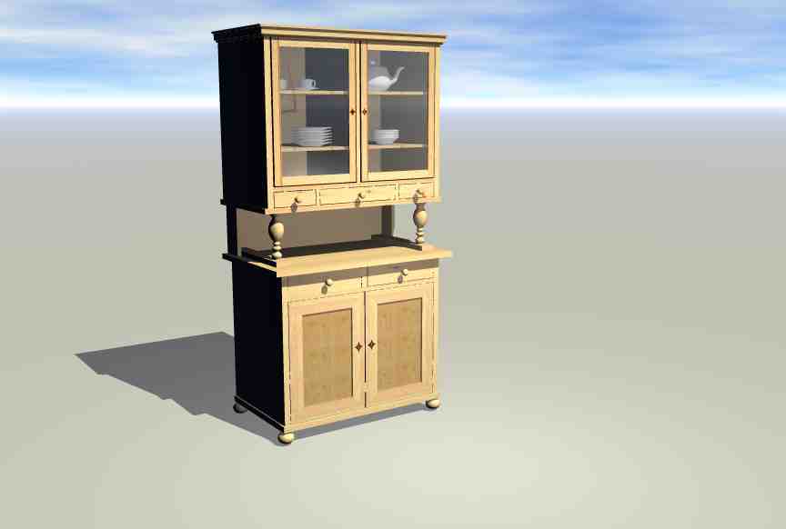

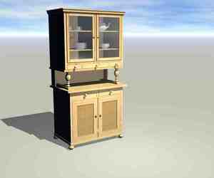

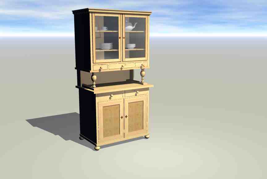

  • Hallo,
    ich bin gerade dabei für mein neues Bild einen Bauernschrank zu modeln. Das Teil ist fertig bis auf die Textur. Hier habe ich einzelne Flächen durch einfrieren separiert und mit Textur versehen. Klappt alles prima. Danach als 3ds exportiert und in Bryce importiert. In Bryce sind die Flächen aber alle einheitlich texturiert, von den eingefrorenen Teilen und der unterschiedlichen Textur keine Spur mehr. Besonders gut ist das bei den Türen zu sehen. Hat jemand eine Ahnung was ich da falsch mache. ?(
    Programme: C4D Version 6 und Bryce 5.5
    Mathias

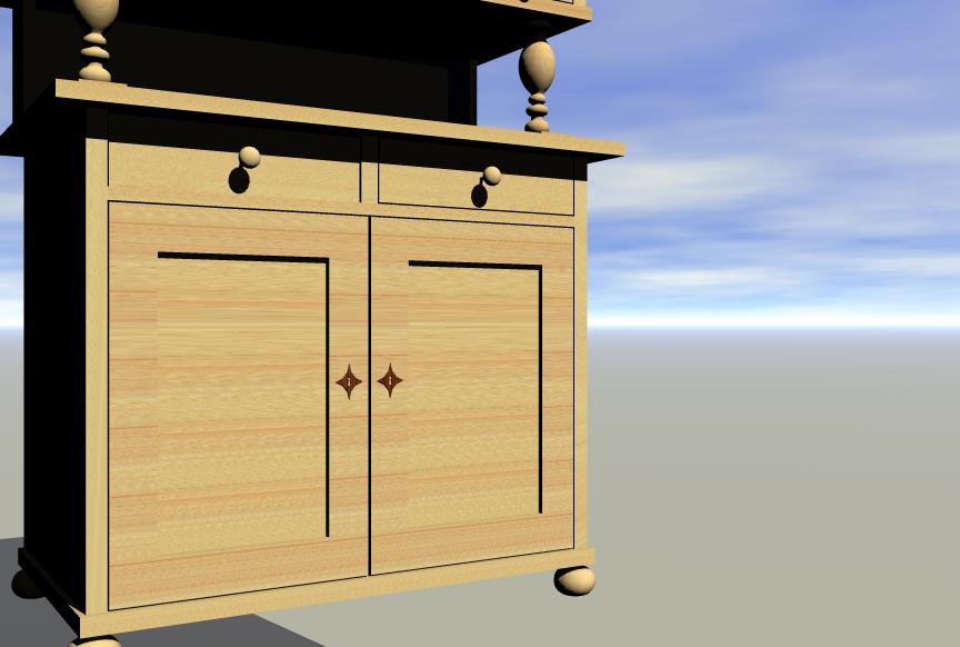

    Hallo Mathias,
    da Contra Dir im Prinzip schon alles Wichtige zusammengefasst hat, hier gleich noch ein paar Tips die Dir Ärger und viel Zeit einsparen können...
    erstmal @ Rammstein:
    das ist begrenzt richtig (s. Ausführungen von Contra im vorigen posting) aber nicht automatisch, Bryce erkennt erstmal nur die Meshes und am saubersten werden Texturen bei Import von .obj Dateien übernommen (die natürlich vorher korrekt gemappt sein müssen, etwa Poser-like. Es kann vorkommen dass Bryce blöd nachfragt wo denn die Materialien liegen obwohl die im gleichen Verzeichnis wie die meshes sind, dann gibst Du einfach den Pfad dahin nochmal neu an). Voraussetzung ist in jedem Fall dass Du auch hierbei für jede zu texturierende Fläche ein separates Objekt vorliegen hast.
    Mathias:
    Statt mit dem "U" die Gruppe aufzulösen ist es viel schneller und eleganter (besonders wenn durch Gruppieren mal Boolesche Objekte erstellt wurden, die dann nach Auflösung der Gruppe wieder futsch wären) wie folgt zu verfahren:

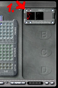

    Du klickst mit gedrückt gehaltener Strg-Taste auf die Gruppe und bekommst eine Liste aller darin befindlichen Objekte angezeigt. Jetzt kannst Du gezielt das Objekt einzeln auswählen ohne die Gruppierung brechen zu müssen.

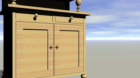

    In Deinem Falle ist es bestimmt erwünscht auch die Wuchsrichtung und Abbildungsgröße der Holzmaserung ändern zu können.

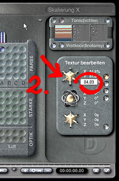

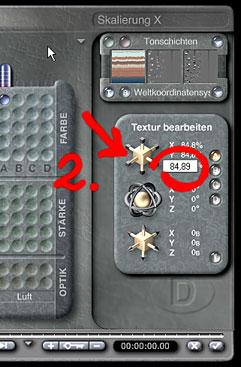

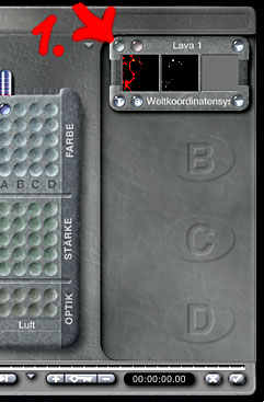

    Das geht am leichtesten wie folgt (s. angehängte Bildchen), diese Werkzeuge sind beim Texturieren in Bryce existenziell...
    Mit dem oberen (wo im Bild das Eingabefeld mit dem Prozentwert eingeblendet ist) änderst Du die Größe der Textur jeweils für x,y und z.
    Zu beachten ist hierbei: je höher der Prozentwert desto feiner die Textur!
    Das funzt sowohl mit Bryce-eigenen, prozeduralen als auch mit importierten Fototexturen. Bei letzteren musst Du aber noch selber den bump justieren.
    Die Werkzeuge darunter erklären sich dann von selbst
    ( Drehung/Ausrichtung und Position/Lage im Maschenobjekt)

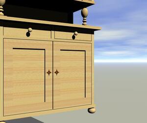

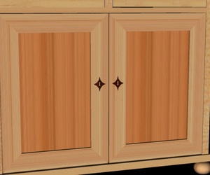

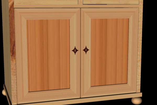

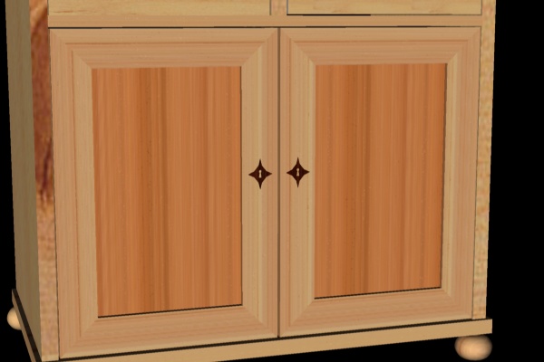

  • Vielen Dank für eure Hilfe :tup. Ich habe die Türen in einzelne Objekte zerlegt – dabei auch gleich einen neuen Befehl in C4D gelernt – und mit unterschiedlichen Texturen belegen können und voilà, es hat geklappt :sonne. Diese sehen jetzt noch nicht so gut aus wie sie eigentlich sollen aber dazu hatte ich gestern Abend keine Lust mehr. Aber ich bin sicher das ich das so hinbekomme wie spacebones es beschrieben hat – äh ich meine Cobra beschrieben hat oder doch spacebones. :unschuldig :D
  • sieht gut aus der schrank :)
